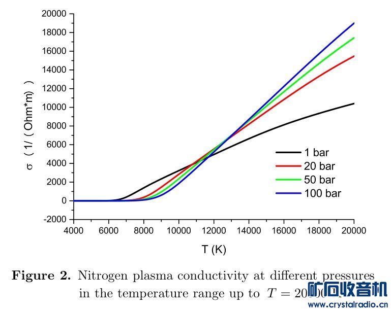

为什么闪电打到避雷针上不会产生很大威力

 楼主| 发表于 2024-10-24 14:31:19 | 显示全部楼层
你这个表格才到2万度,电离率不够,实际上击穿的电离率可以比这个2万度加热的电离率高得多。

发表于 2024-10-24 16:14:48 | 显示全部楼层
就算100%电离,等离子体和固态导体的载流子密度也至少相差三个数量级。电导率或电阻率相近是不可能的。
另外,10楼所述才是避雷针的正确原理和工况。避雷针直接接闪同样被被击毁,而且避雷针接闪造成的瞬间地下游走电流破坏力很大。

发表于 2024-10-24 17:56:26 | 显示全部楼层
你认为能有多高?温度高说明导电差,想过这点吗?

 楼主| 发表于 2024-10-25 08:31:03 | 显示全部楼层
要产生高电离率不一定非靠高温,靠低温强电场击穿也可以。
 楼主| 发表于 2024-10-25 08:33:54 | 显示全部楼层
你只比电荷密度?等离子体导电一个特点,电子平均自由程大,速度快。尤其在等离子体达到很高电离率的情况下,电子不会因为和离子碰撞而降低速度。因为电子和原子碰撞属于非弹性碰撞要损耗能量,但是和离子对撞属于弹性碰撞。所以别看空气稀薄,一样可以电导率很高。
发表于 2024-10-25 08:39:23 | 显示全部楼层
atonement 发表于 2024-10-25 08:33
你只比电荷密度?等离子体导电一个特点,电子平均自由程大,速度快。尤其在等离子体达到很高电离率的情 ...
“电子平均自由程大,速度快”说明什么?
速度快说明加速电场强,说明压降大,对不对?自己把自己绕进去了
 楼主| 发表于 2024-10-25 09:29:42 | 显示全部楼层
metellan 发表于 2024-10-25 08:39
“电子平均自由程大,速度快”说明什么?
速度快说明加速电场强,说明压降大,对不对?自己把自己绕进 ...
速度快需要强电场,或者长距离都行,这不是初中物理吗?哪里有问题?有啥绕的,就你想不明白。
发表于 2024-10-25 09:32:38 | 显示全部楼层
强电场从哪里来?高的压降说明什么?是我想不明白还是你想不明白?
发表于 2024-10-25 09:35:20 | 显示全部楼层
另给你几个闪电的典型数据:放电电压1*10^8V,放电电流50KA,电离通道直径0.2m,长度2KM。
用你的初衷物理计算一下,跟铜材比比看;
