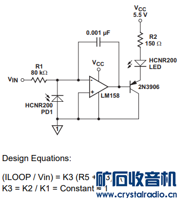

Vin经过80K到运放V-,运放内部高阻,那信号过80K以后不基本为地了么,还怎么输出信号?

你认为80K大 那是因为你不知道这个光耦输入的电流范围。5 nA < IPD < 50 μA.你这样看80K还大不大

为什么不能输出信号,光耦构成的反馈不算反馈吗?
发表于 2024-10-23 20:53:05 | 显示全部楼层
这个运放的负反馈闭环路径,包括了光耦的光路。你可以理解为,运放通过控制右边的LED,使得左边的PD产生光电流,形成闭环,努力迫使正负输入电压相等(也即负输入为0V)。
——正是如此,才能让通过光电二极管PD1的电流等于Vin/80K,光电二极管的工作点极好(零偏置),线性度极好(I=Vin/80K),而HCNR200的另一个光电二极管PD2与PD1精确匹配,PD2的电流等于PD1的电流,PD2与PD1以及光耦初级的发光二极管隔离,所以将PD2输出的电流转换为电压(另一个运放实现),即可达到隔离电压的目的。

解了我一个疑问:我虽然看懂了运放是如何闭环的,但是没看懂这个电路的输出在哪。看了你的解释,才明白原来还有一个匹配的电隔离PD。

俺就没有疑问,因为俺手里有这个器件
原图右侧还有一大陀,被楼主切掉了,很多没接触过这个器件的人看了直接懵圈了。
其实从楼主贴的图下面的公式 K3 = K1/K2 = 1 也能看出端倪的~

另一个懵点:直流偏置路径由光回路完成
我看了三遍才想通偏置是谁给的

其实看到PD1就应该想到还有PD2 or PDn。。。

是不是可以这样认为,PD1上的电流虽然极其小,但仍然比运放内阻上的电流大得多,这样PD1的负极上哪怕有微弱的电压,也能保证Vin支路上的电流基本上等于PD1的电流。
另外,内部另外个正向导通的发光二极管是不是只要给其10mA电流即可。
这玩意一用就得三个器件(输入信号整形另外还得需要一个),效率是不是比不上那些磁隔离的

“PD1的负极上哪怕有微弱的电压,也能保证Vin支路上的电流基本上等于PD1的电流。”
PD1不需要有微弱的电压。PD1就保持零偏就行。也即两端电压零伏。光电流的产生机制不需按“电压差导致电流或电流导致电压差”来理解。光电池可以在零偏下产生光电流流动的。

再怎么,光电流也得满足节点处电流为0的规则。
分析下,80K上的弱电流分成两块,一块是PD1光电流,一块是0.001uF的电流。2N3906可以被短接,那么,0.001uF的电流加上发光二极管电流(也即R2上电流)就等于运放输出脚的灌电流。
换句话,这个应用,运放是一直工作在外界两路之和的灌电流中,有点不可思议

图中0.001uF电容两端电位都是0,那这电容放这里起什么作用

凡事把输出通过某种方式又接回到自己的输入端,都可以称为反馈。
这个电路中,很明显,是把运算放大器的输出接到了它自己的反向输入端。
如果输入信号是个稳定的直流信号,这个电容稳定后起不到作用;如果输入信号发生变化呢,想想电容的特性,它会起到什么作用

看来是针对信号抖动的了。这个运放电路确实奇怪,正反端的输入和输出都为0
