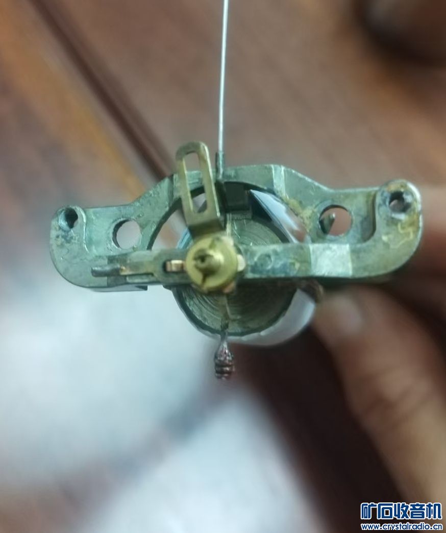

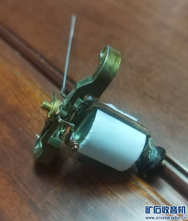

在玩旧指针万用表中,免不了会遇到换动圈的情况,自己又没有动圈尺如何办?
其实办法是有的,先用纸把中间圆铁芯包到合适的厚度,这个厚度大约等于动圈与圆铁芯左右之间的缝隙稍微大一些,原理是保证动圈放入时左右两边缝隙一样大小。因为动圈可上下移动,圆铁芯两头可不需垫纸,当然如果是不嫌麻烦垫更好。然后放入动圈,因为有纸层垫住了动圈可临时固定了,细心耐心一些把上下轴(已焊好或带有游丝)放上去,调上下轴螺丝把轴临时固定到动圈上。此过程中可以先把动圈线头与轴焊接好也可以到最后再焊。这原理就是等于不滴胶水把整个动圈组装好。最关键的步骤来了:仔细认真调好动圈、指针的各方面准确度,再三确认垂直度中心度等比较准确了。稍微拧紧上下轴螺丝。用牙签粘点502胶水把轴座与动圈粘起来,之所以要选502,因为502胶水渗透力非常强,可以非常牢固的把动圈与轴座粘好。等502干后,小心翼翼的把纸垫层拿开,动圈就很准确的组装好了。后续焊动圈线、游丝在此就不再叙述。

发表于 2024-10-23 15:45:55 | 显示全部楼层
这个方法可能不一定能行!因为502胶水遇到了高温是不行的。所以在焊接游衫絲时会将胶水破坏掉的。

 楼主| 发表于 2024-10-23 19:09:28 来自手机 | 显示全部楼层
ssffzz1 发表于 2024-10-23 16:11
这个地方,老法子可能是用虫胶吧。虫胶,价格很便宜的,也挺好用。
这个要考虑是组装好后才上胶水,胶水要有强的浸透力才合适。而502恰好有这特性。

 楼主| 发表于 2024-10-24 07:08:12 来自手机 | 显示全部楼层
小平 发表于 2024-10-23 23:37
这个500的表头用楼主的方法应该不错。只是用502胶水会腐蚀铜线。我以前用绝缘漆当胶水,不过这个时间有点长 ...
这个方法就是给那些没任何动圈工具的玩家看的,有动圈工具的玩家就不需要看了。我按这方法弄了近十个表头,都比较好。
 楼主| 发表于 2024-10-24 07:13:26 来自手机 | 显示全部楼层
banshaozhong 发表于 2024-10-24 07:08
这个方法就是给那些没任何动圈工具的玩家看的,有动圈工具的玩家就不需要看了。我按这方法弄了近十个表头 ...
绕动圈也可以用这办法,直接破坏一个中间圆铁芯,垫合适厚度纸层。在圆柱铁芯上绕,然后脱胎,固化。免了另制骨架的步骤。
发表于 2024-10-24 07:24:17 | 显示全部楼层
楼主方法可行,这是老表的技术活儿,新手不建议,后期麻烦多,轴带游丝粘结,在装配过程中游丝易碰撞位移、变形,比较好的方法可参照楼主法子先粘轴,胶固结后取下动圈装再配游丝
发表于 2024-10-24 14:37:22 | 显示全部楼层
用肉眼找中心、我是没那个眼神.....
另外、不建议用502。用虫胶的优点是:干燥的时间适中,可以有比较宽松的时间微调位置。假如有问题、干燥后用酒精还可以将漆片溶开、重新调整。
发表于 2024-10-25 08:50:37 | 显示全部楼层
方法可行,可以采用。
502时间长了确实有腐蚀作用,粘接还是使用虫胶比较合适。
帖子上图片清晰度原因,看不清:轴尖与动圈之间是否需要垫上一层纸,(因产品都垫有纸的)。
 楼主| 发表于 2024-10-25 22:52:40 来自手机 | 显示全部楼层
yhg 发表于 2024-10-25 08:50
方法可行,可以采用。
帖子上图片清晰度原因 ...
我是用双面胶垫,顺便可临时固定轴。
