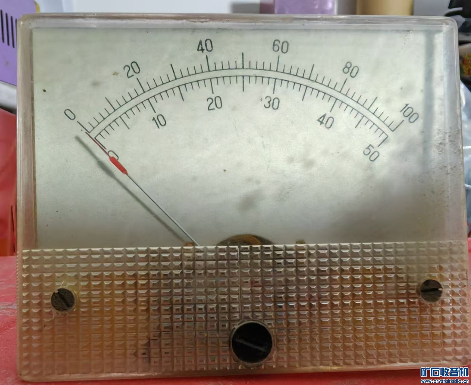

从我多年前收藏的古董箱中找发现两个表头,不知当年从什么地拆下来的,请大家看看,能做什么用
表头下面,这个应该是一个多用表,但没有电路了

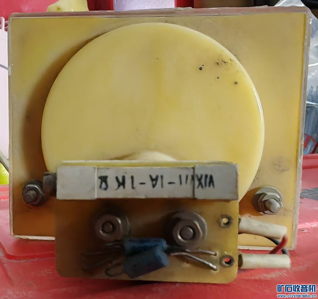

背面,可调电阻和二极管

        第一个可以做个简易万用表,中心阻值12,找找实验万用电表参考一下,玩呗,当年困难时期要是有这个表头那就是个宝。

不错,其中一个可以做个万用表;先量一下表的内阻和灵敏度(电流),可以按《晶体管收音机》里介绍的做。

用这个东西做万用表只能是满足自己小时候的愿望而已,真要做,还是用数字的。
首先判别一下这个表头是否精度还在,好的话再继续做。
发表于 2024-10-23 07:52:47 | 显示全部楼层
只要找中阻12欧姆的都可以,例如 108-1等。

看生产日期应该是70年代产品,这个应该是我二十多年前从报废的电台车上拆下来的,可惜没有拆下完整电路板

第一个表头就是万用表的

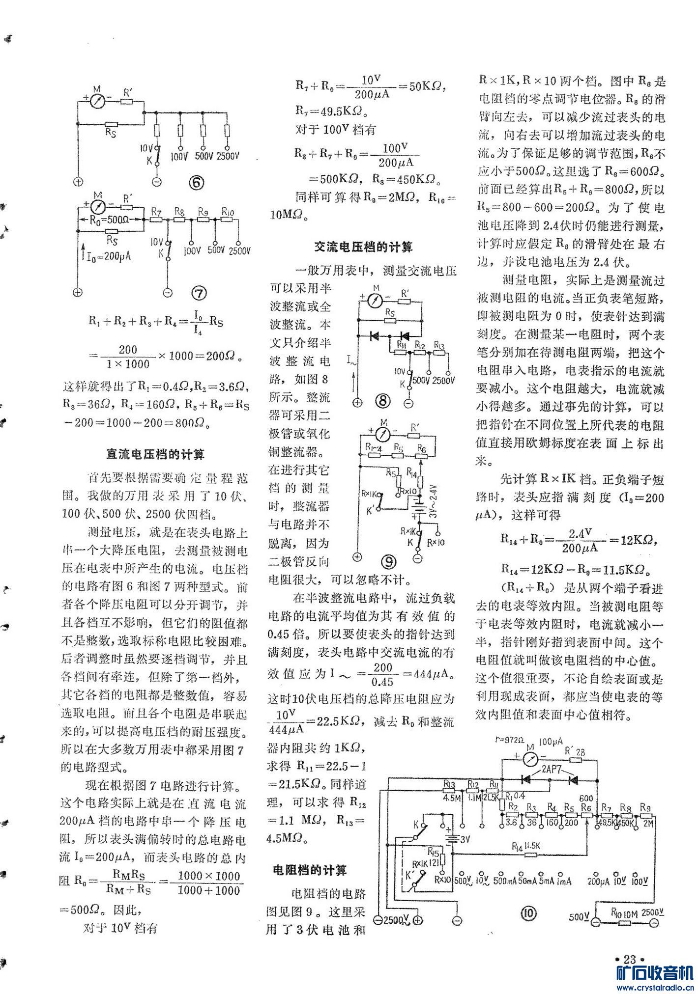

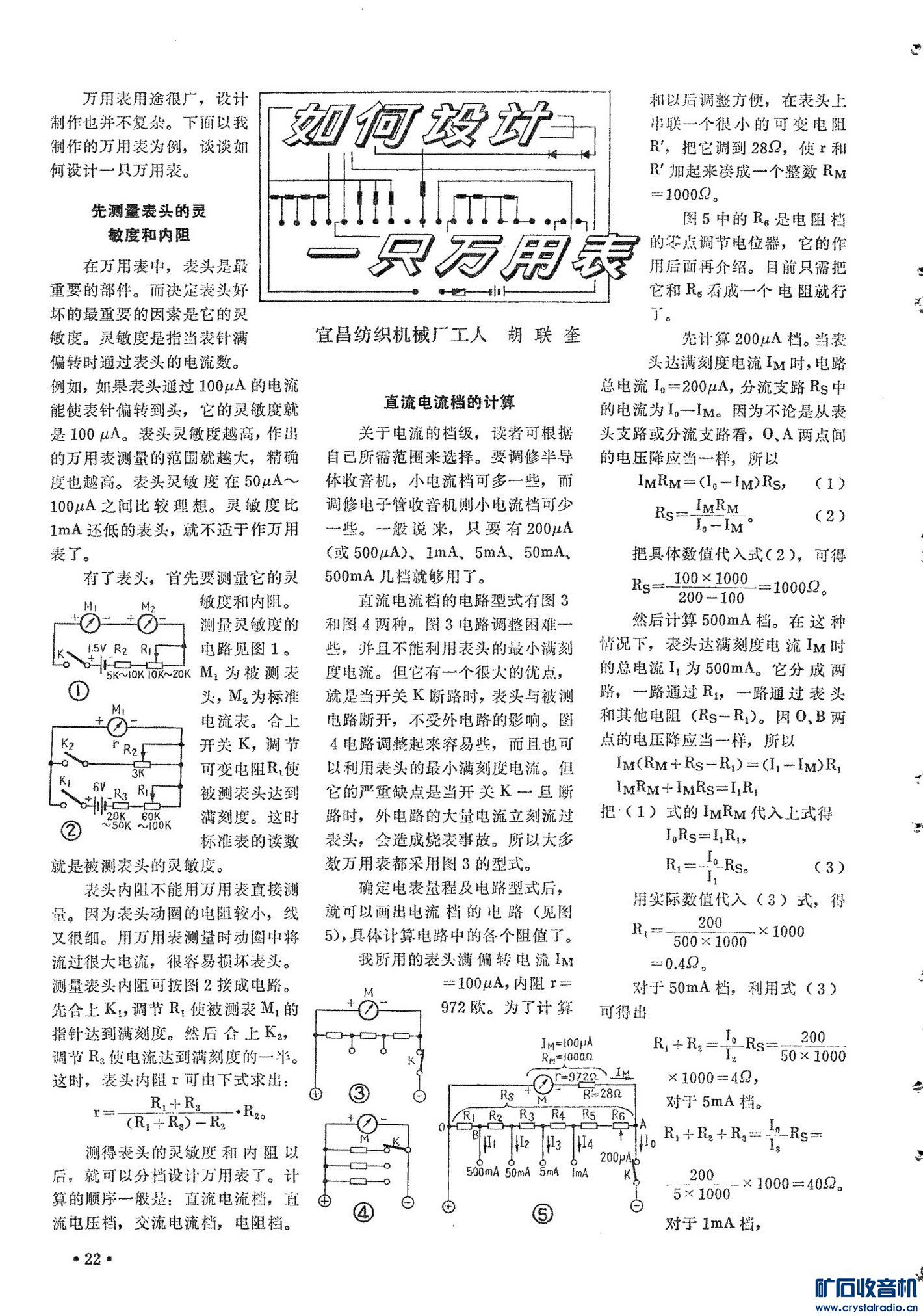

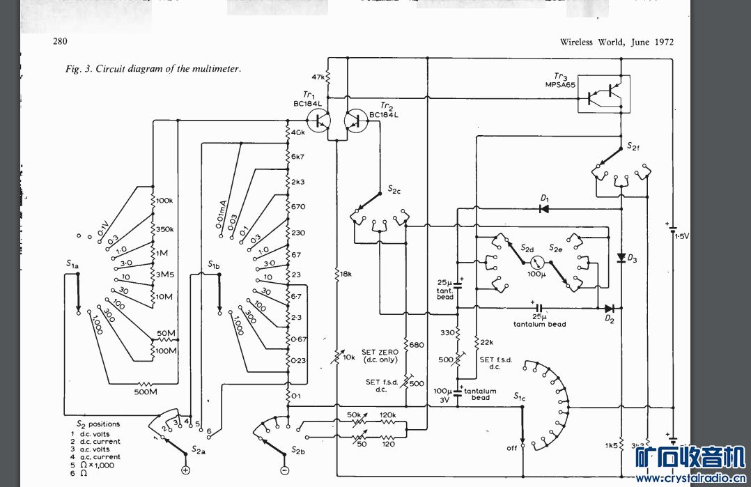

支持折腾,期待大作!先提供点资料
4
 楼主| 发表于 2024-10-23 13:34:41 | 显示全部楼层
老郑小烧 发表于 2024-10-23 12:13
支持折腾,期待大作!先提供点资料 。
谢谢你的资料,准备折腾,塔形开关有现成的,初步构思样式按500型方案,这么小的表头,以袖珍形为主,组装时再请教啊
