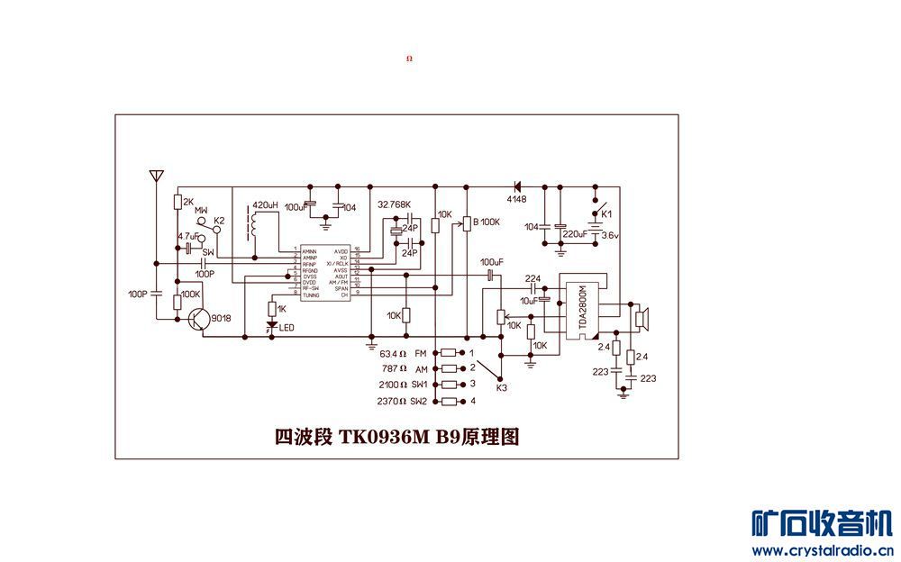

这个机器效果应该不错。DSP收音机调频、中波一般都很好,从使用角度出发可以说不二选择。
这个收音机调谐钮与调谐电位器成90°安装,不知他采用了什么联动结构?想学习一下......

这是德生GR-88的改进版或仿制版:88机是内磁式喇叭,调台指示面板是铝片,中波长磁棒。这款新机调频收音不错。

这类堆功能的收音机,大多是小品牌、小厂家,用来听广播,最可能遇到的问题就是调谐手感差和听感差。收音机的调谐手感,既与机壳和调谐机构的模具精度有关,也与注塑件加工工艺有关注塑件需要充分冷却之后才可以脱模,否则会变形,追求低成本高产量的小作坊生产收音机,如果使用齿轮、齿条调谐机构,那么出现调谐手感差的问题就是意料之中的。同样一部多媒体收音机,插卡或者蓝牙连接听歌、听评书、听AM广播和听FM广播,对功放和喇叭的频率特性要求都不完全相同,这类使用小尺寸橡皮边喇叭的放音设备追求大功率和重低音,听广播体验往往不会好,如果以听广播为主,那么还是换成纸盆喇叭,并且在功放环节适当衰减高音和低音,或许听起来声音会好一些。

这个机子的调频灵敏度一般,与普通的机子差不多。应有的台都有。中波和短波要优于普通的分立元件收音机。调节机构很复杂。我拆的时候,只打开一半,看到一个类似过度齿轮与尼龙盘连在一起,单独的,好像有什么东西拉住了。没敢强拆。怕自己装不上去。所以又复原了。以后我有机会拆开再拍下给你。其实我也想了解一下这个机构。也算是一个见识吧。

这机子磁棒只有50毫米长!扁磁棒!

我已试过外接一只收录机上的折机4吋喇叭。声音立马好了许多。这机子调节时不能快!不然的话电台就错过了!行程太短是一个原因。还有就是好像是有强信号鎖定功能。一快就鎖不住!另外机内完全放得下一只三寸喇叭。不知为何只用一只小的2寸半橡皮边喇叭!我试接了一只自己的旧三寸橡皮边喇叭后。音质与4寸的也差不多!日后我肯定会动手换上去的。反正自己用没关系。

这类收音机在闲鱼上很多。大同小异。价格不贵!我选了一个体积小一些的,方便携带。我准备自己改造一下换一只三寸橡皮边的喇叭。音质耍好许多。已试过了。过几天就动手。机内空余体积只够!只是与喇叭口偏一点。影响不大!谢谢你的关注。
