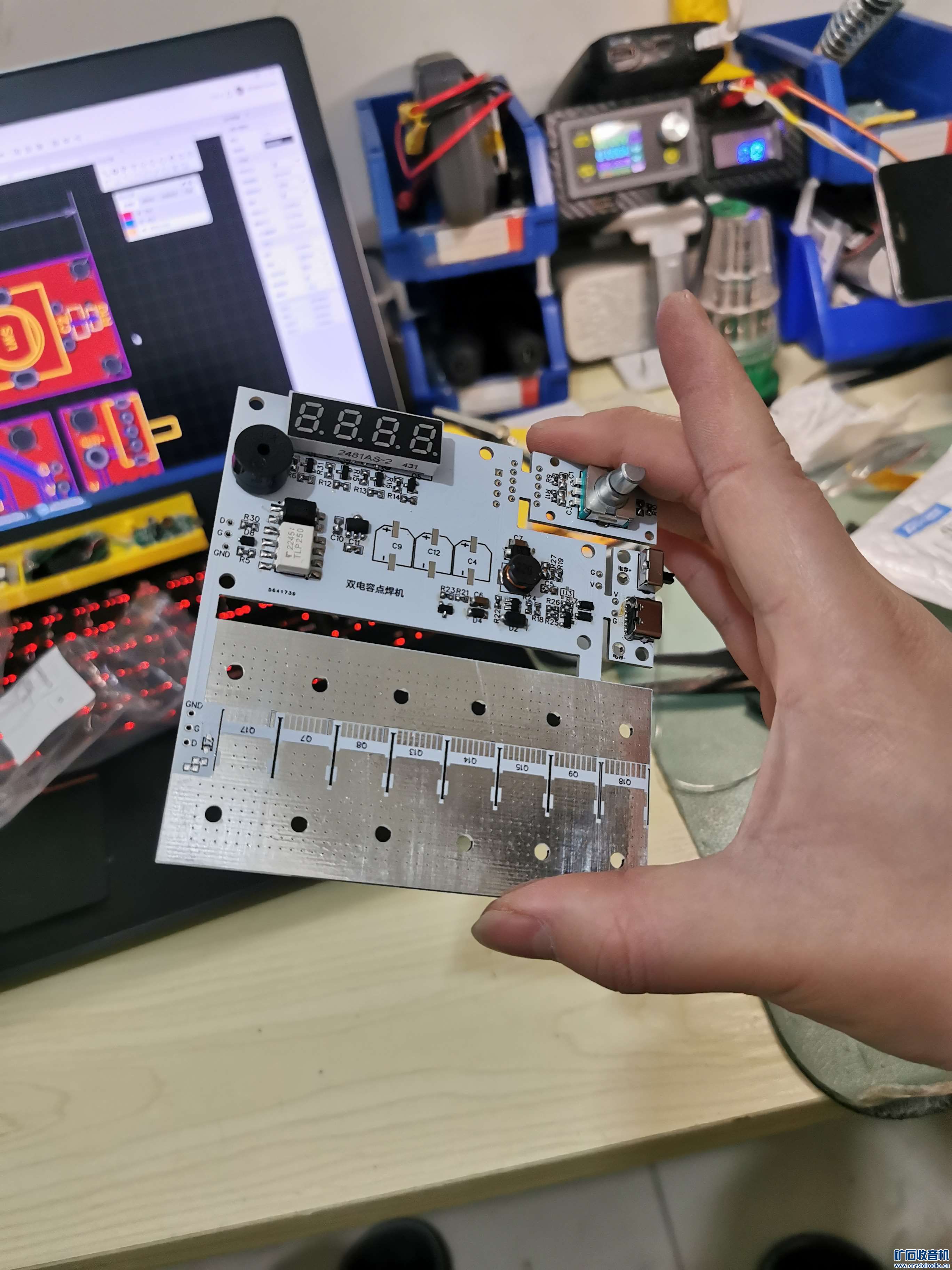

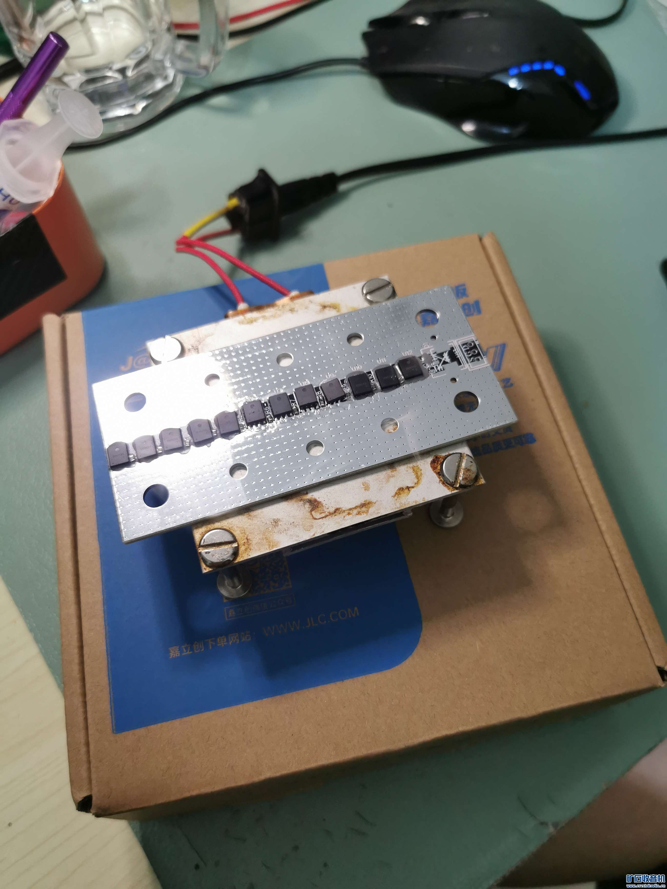

         首先是功率板,采用了国产小MOS管,虽然过流差点意思 内阻稍高 但是符合我的需求,重要的是JLC可以领券以极低的价格来白嫖MOS+PCB

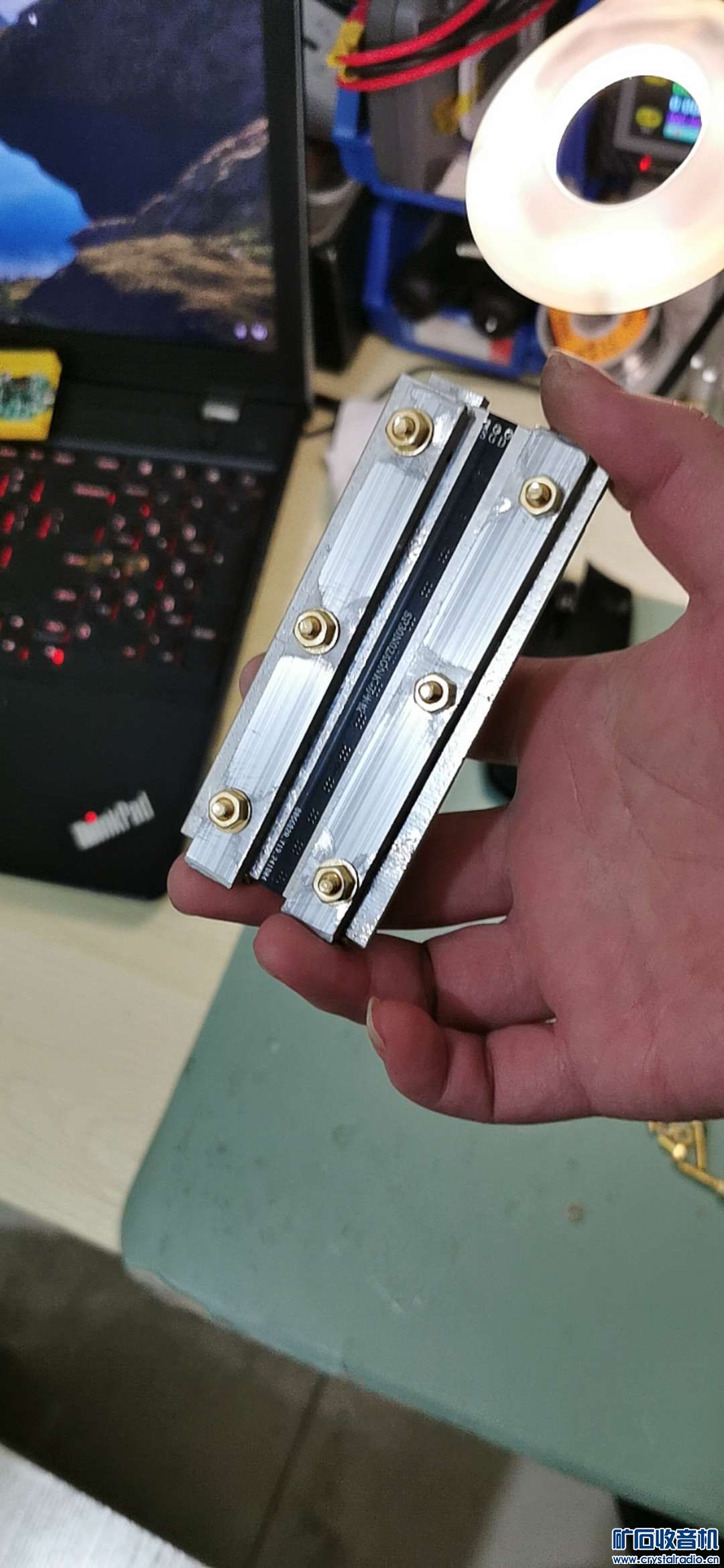

       然后就是功率板的导流排选择,我选择了价格极其低廉易加工的6061铝
        功率板完成后开始考虑控制板方案, 最终我选择了开心果大神开源的作品,并且有高人提前修改好了可拆分体
高高兴兴的从立创打板自己手搓,完成后供电方面有问题,遂搁置
102120553864_8IMG_20241014_112011.jpg 102120553864_10IMG_20241014_150943.jpg
       幸运的是得到了群友的帮助,赠送与我一块同样来自开心果开源的控制板,很快我就收到了货并测试符合需求
感谢网络上的各位帮助

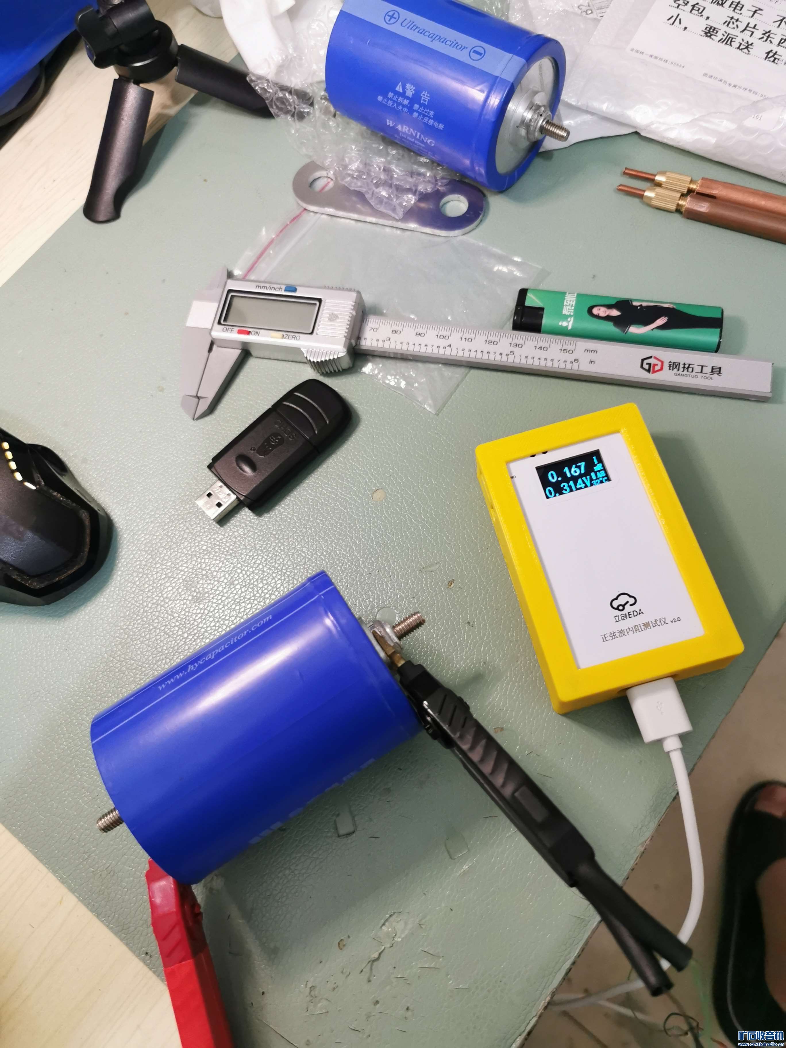

       经过简单筛选最终从闲鱼购入3V 1200F电容一对,转过螺柱(螺柱表现不是很好 玩的时候需要自行再加工一下连接方式)
自行测量实际参数 0.162毫欧 0.167毫欧 ,容量单只1.4AH ,满电放置一周单颗电压在2.5V以上

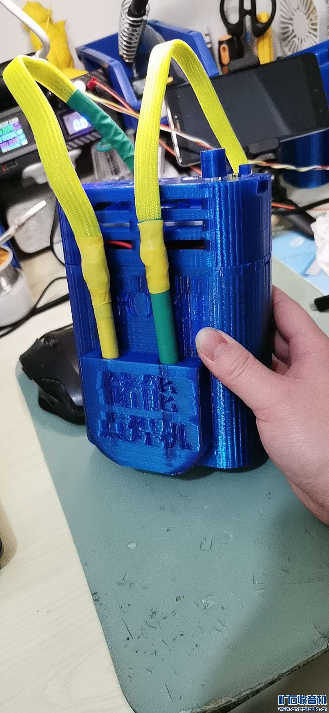

       点焊机怎么能没有笔呢,写帖子时候才发现忘了上传笔图片,遂立马翻找手机上传压缩图片继续编辑
笔采用十平方镀锡编制铜带,辅以30A铜鼻,8元一对黄铜笔,笔针紫铜电容。镀锡编织带购于某宝,笔购自电容同一个铺子
手搓过程就不过多描述了,都是些常规操作

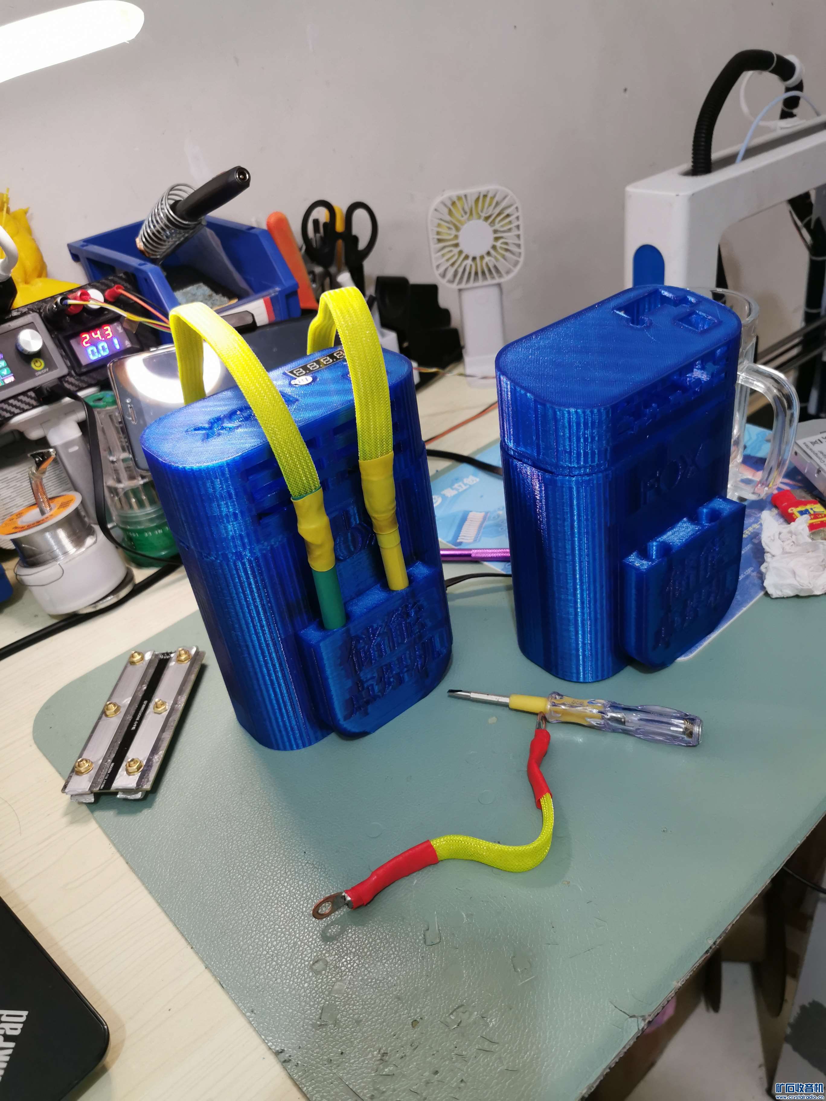

      电容搞定之后开始等快递,同时开始绘制点焊机外壳

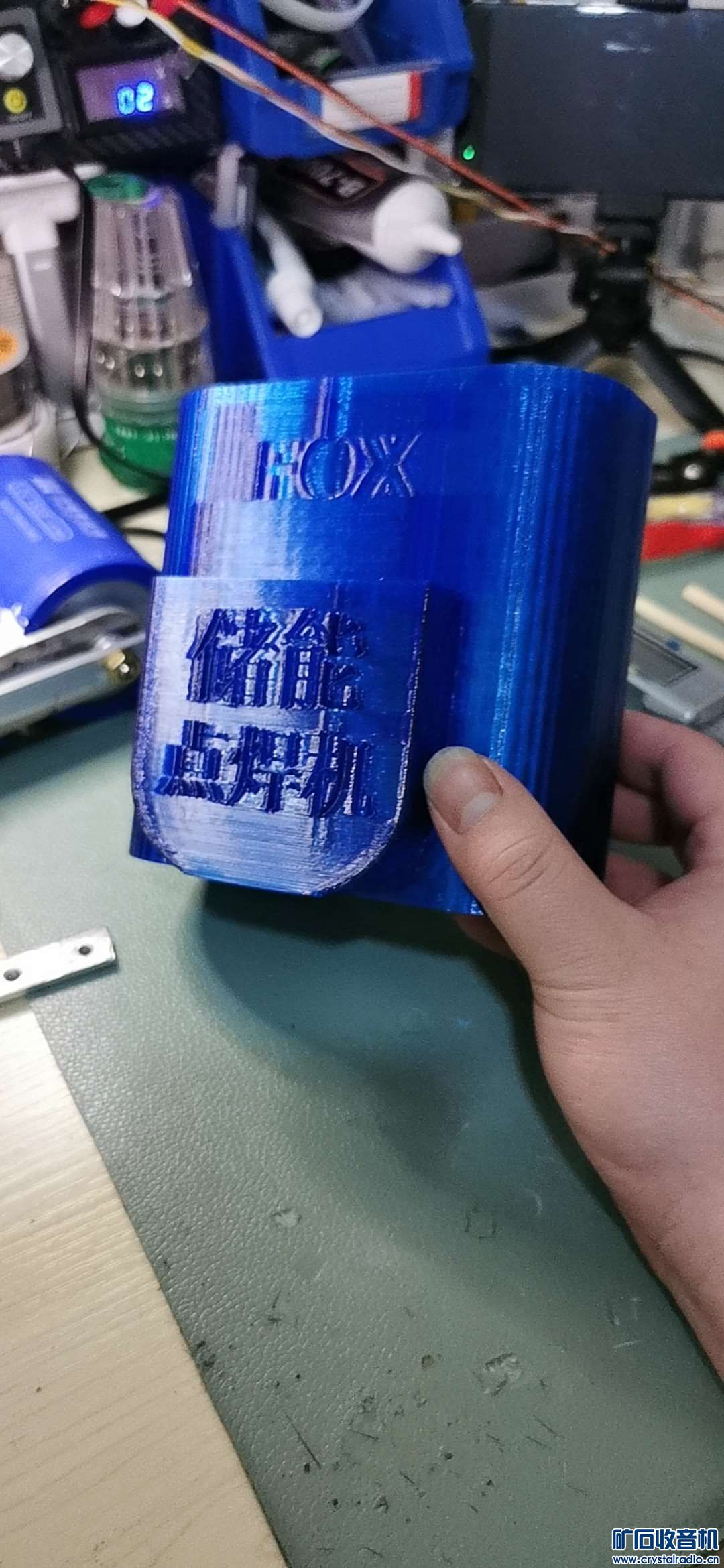

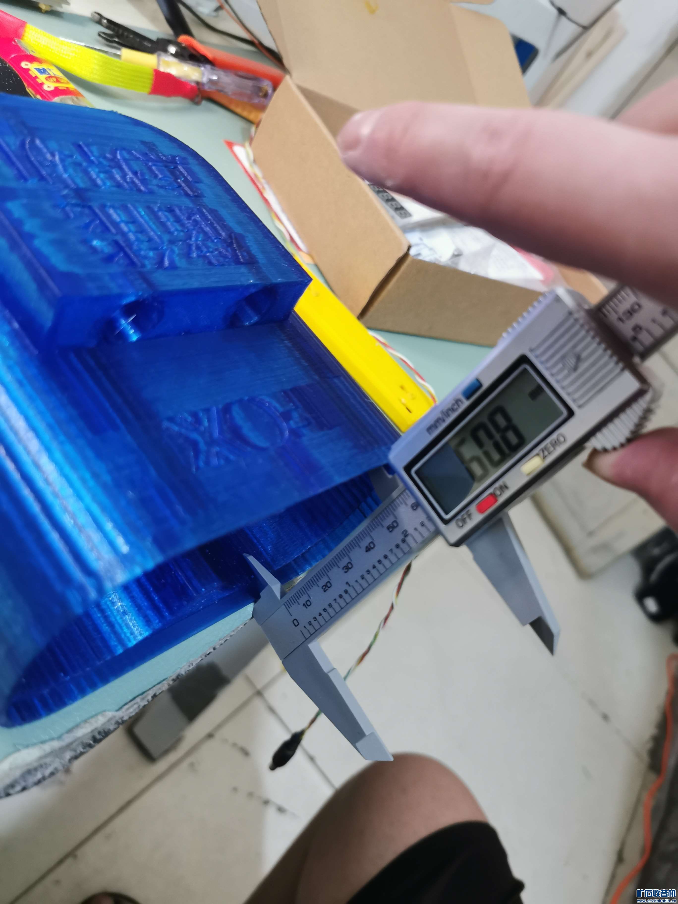

      画外壳倒是很轻松,比较慢的是画完再打印出来校准位置 进行孔位尺寸修改
因此我拢共画了两个版本,最后采用了第二版,两个版本区别主要还是上盖开孔
102214234738_0-24664e54a1cfdaf5.jpg 102214234738_1IMG_20241016_212022.jpg 102214234738_2IMG_20241019_183721.jpg
     至此框架结构核心部分基本完成

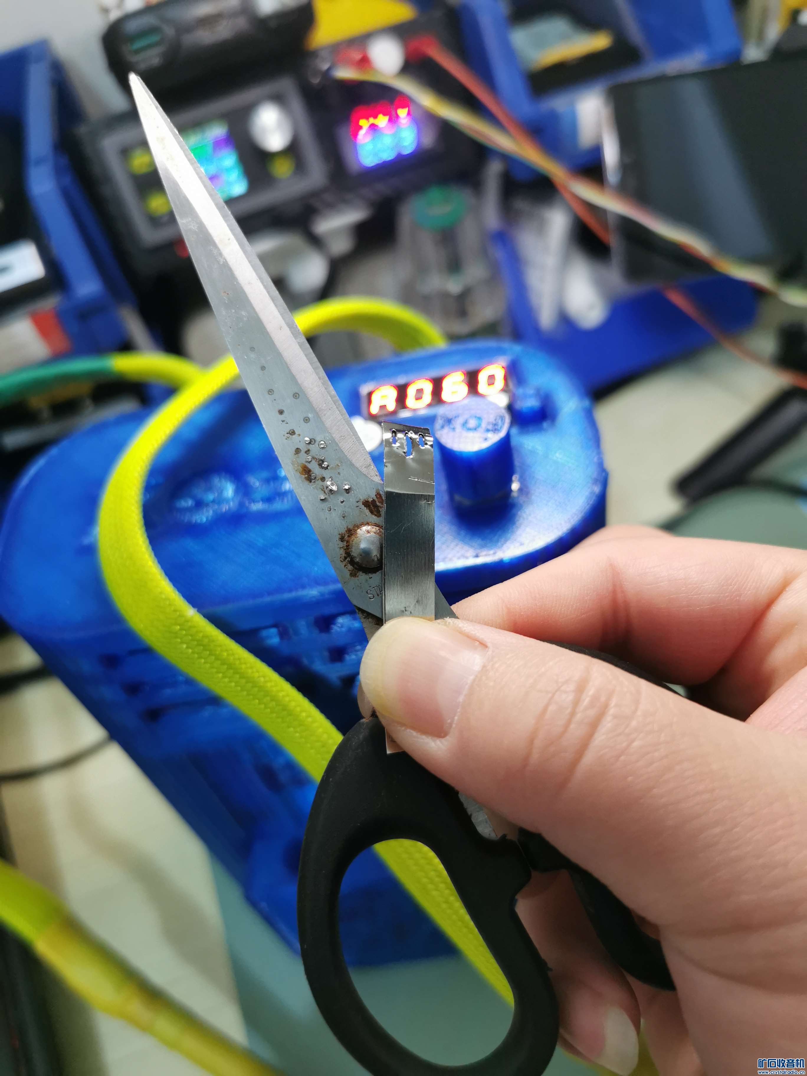

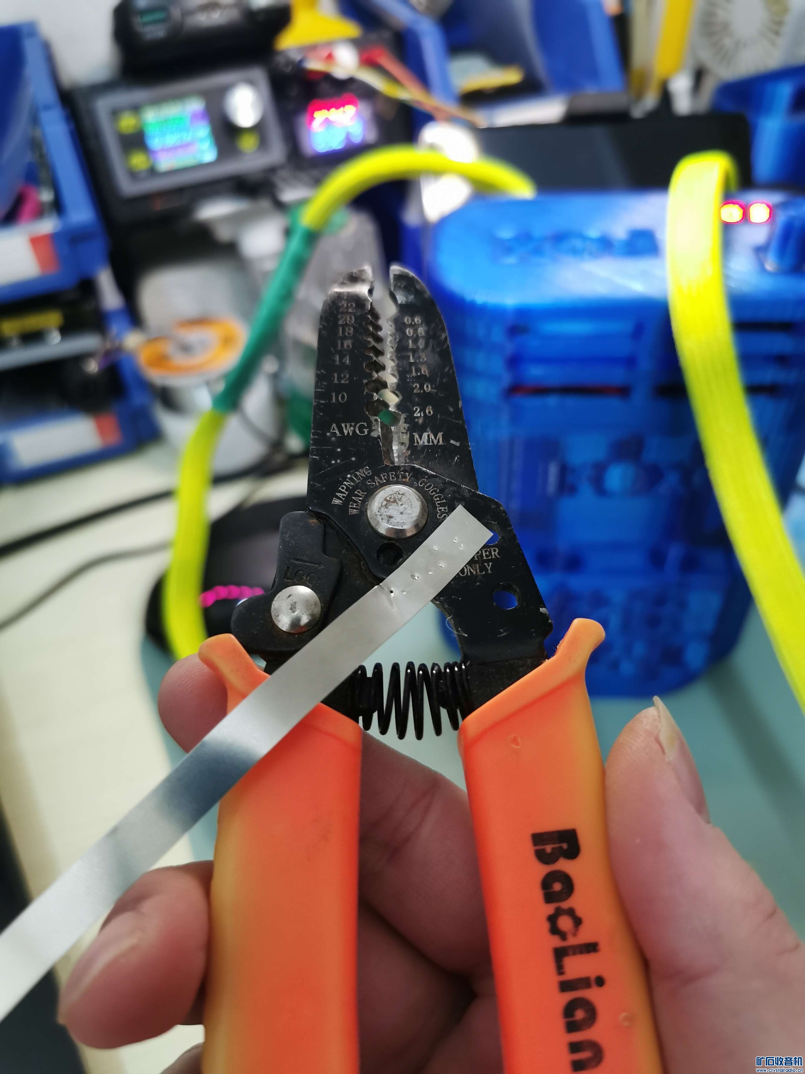

简单组装测试  电容电压为5.4V
0.1镀镍 3.5毫秒 单脉冲牢固 可撕裂
0.2镀镍  5.8毫秒  单脉冲牢固 可撕裂
0.2镀镍  4.8毫秒  双脉冲牢固 可撕裂
后续待测
