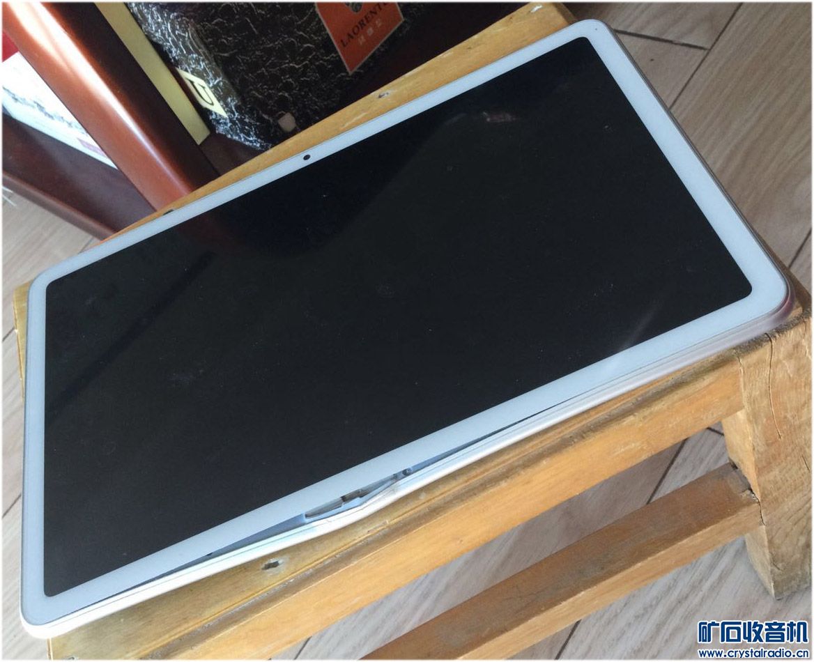

2024-10-19下午为LP的酷比魔方平板电脑iPlay 40PRO换电池。原本以为很简单。却不想变成一次了有惊有险的数据拯救行动。

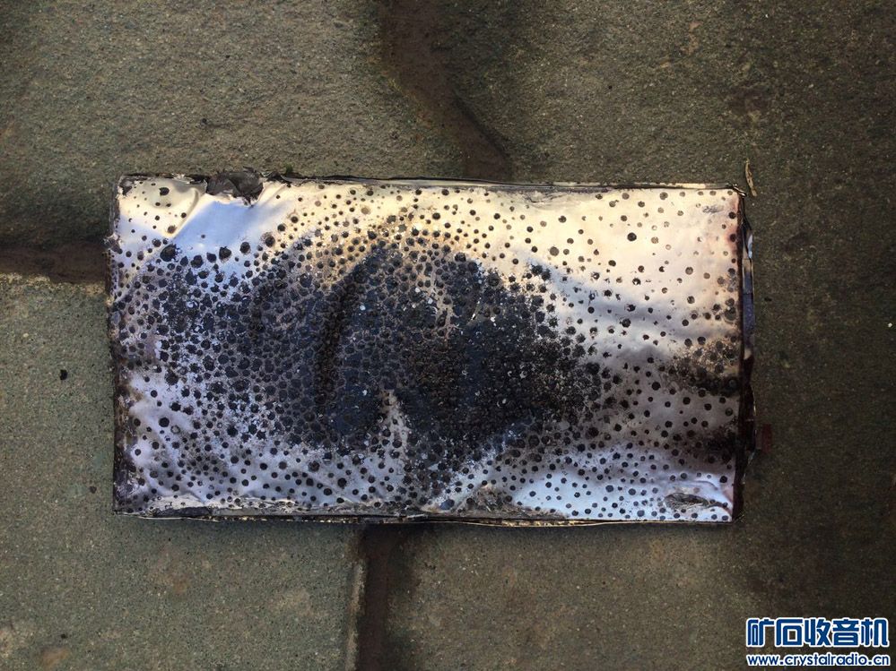

打开后盖很轻松,然后就是拆下旧电池。不成想被粘的很结实很难拆。正在拆解,突然旧电池冒烟了。。。
于是快速把整个平板电脑扔到楼道,前后不到5秒,就这还是将左手中指第一关节处烫了一个小苞。
过了一会不再冒烟了,又把平板整个丢到单元门口的草坪上,又过了一会将损坏的旧电池拍照并丢弃,只拣回来脱落的旧电池保护板。
接下来就是装上新电池(尺寸大小还不一样),按下开机键。。。。。。居然还能开机!
进入桌面后提示“电池过热”,点击“返回”,随即自动关机。
于是仔细检查充电口与主板的小排线,发现已经烧坏了。于是将其拔掉,并仔细整理了排线插座。
插好新电池,再开机。。。哈哈,正常到达桌面。
先看一张图片----正常,再看一个mp4----正常!
这时赶紧的连接WIFI----正常,再打开微信连接电脑----正常,抓紧转移重要数据。。。
祈祷老天保佑:经过漫长的3小时忙乎,终于将全部数据发送到电脑备份成功!

稳妥起见,自己换电池最好是把电池电用光,如果旧电池不要了,把电完全放光,把电压放到0V,一般电池就没有危险了,自己换电池没有相应的材料,如果电池与外壳之间很紧,很容易拆破造成短路发热冒烟

这平板难道有9条命?烧成这样还能开机!运气真好。
