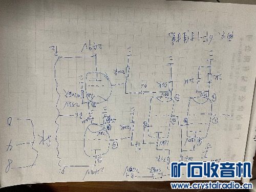

四个6f1推挽合并机

就算末级阳极对地250,1.5W的屏耗,电流设多少?我很疑惑,不烧管子吗?
 楼主| 发表于 2024-10-22 01:10:33 来自手机 | 显示全部楼层
想烧都难,一天开十几个小时都可以
 楼主| 发表于 2024-10-22 01:12:37 来自手机 | 显示全部楼层
烧不了,一天24小时开都不会有事
 楼主| 发表于 2024-10-22 03:10:57 来自手机 | 显示全部楼层
附上工作电压,今晚测试的
发表于 2024-10-22 07:15:20 来自手机 | 显示全部楼层
sesesesen 发表于 2024-10-21 21:40
8k输出牛,淘宝买的
PP8K?!只能说是它的非常规应用。
 楼主| 发表于 2024-10-22 07:23:37 来自手机 | 显示全部楼层
测的各个点的工作电压
 楼主| 发表于 2024-10-22 07:24:28 来自手机 | 显示全部楼层
sesesesen 发表于 2024-10-22 07:23
测的各个点的工作电压
怎么自己看那么模糊的呢?
发表于 2024-10-22 07:44:52 | 显示全部楼层
6F1太小了,我做的6JT8的推挽,16K的牛,最大能有10瓦。
外面复合管都蛮多的。功率管5瓦的很多,也不贵。
发表于 2024-10-22 07:56:48 来自手机 | 显示全部楼层
sesesesen 发表于 2024-10-22 07:24
怎么自己看那么模糊的呢?
哈哈~自己也看不清了吧。
 楼主| 发表于 2024-10-22 08:01:22 来自手机 | 显示全部楼层
zhke 发表于 2024-10-22 07:56
哈哈~自己也看不清了吧。
就是那么奇怪
 楼主| 发表于 2024-10-22 08:02:07 来自手机 | 显示全部楼层
外面复合管都蛮多的。功率管5瓦的很多,也 ...
推灵敏度高的喇叭足够了
发表于 2024-10-22 09:17:13 | 显示全部楼层
6F1推挽真实有多大功率输出?
 楼主| 发表于 2024-10-22 09:27:34 来自手机 | 显示全部楼层
Tanzhi 发表于 2024-10-22 09:17
6F1推挽真实有多大功率输出?
万用表测不了电流,无法测试,要买过个表才能计算到,现在石整流,整机耗电37瓦
