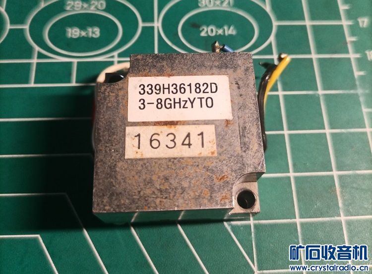

今天给大家看一个有点意思的东东,YTO振荡器(YIG可调谐振荡器)。
YIG晶体是个神奇的存在,它我理解是种介质谐振子,但是在磁场里它的谐振频率会随外加磁场而大幅度改变。据说,它的相噪指标极好。同时拥有这两个属性的材料不多,所以它就成了上世纪后半期的网络分析仪,频谱仪等微波仪器的射频信号源。现在的微波仪表是否还使用它我就不清楚了。
开壳前先看看全貌:

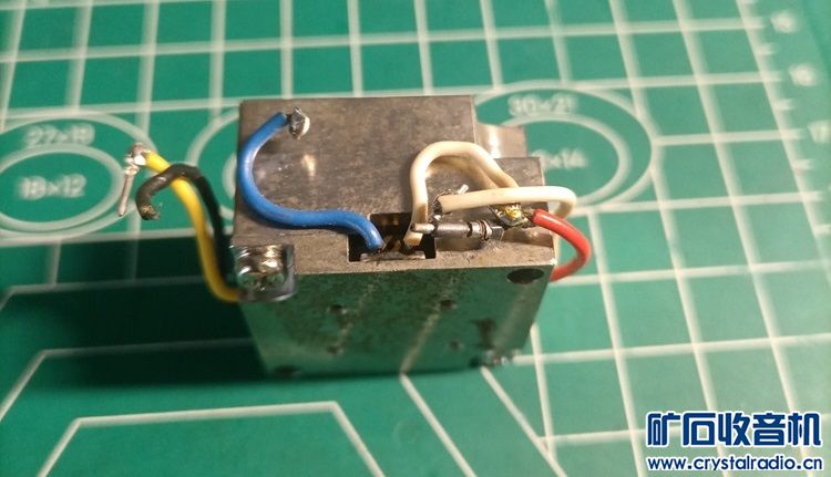

四面出线:

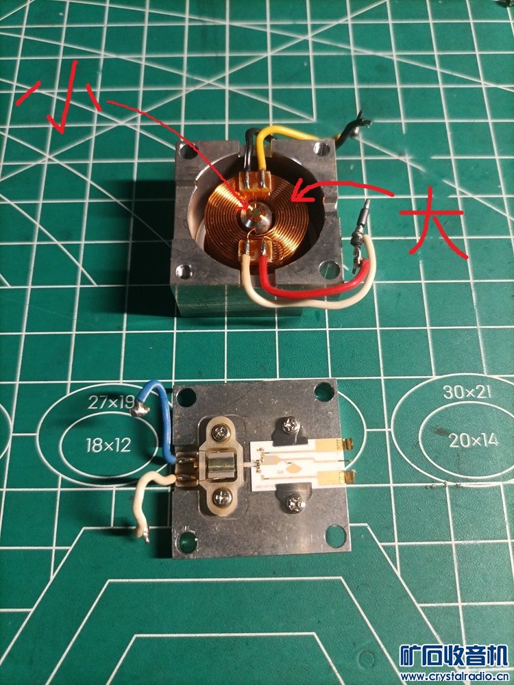

开壳了。盖子上是两个线圈,一大一小。大的应该是粗调线圈,小的可能是细调线圈。我说反了的话望不吝指出。用两个线圈的原因是,粗调线圈电感大,扫频时快速跟踪性能不好,于是用大的线圈先定一个粗略的磁场(也即频率),然后用小的在那个点附近快速细调。这玩意算是个ICO(区别于VCO,voltage controlled oscillator),应该是要嵌入一个PLL内部的,被PLL所控制。两个线圈和壳子构成了个类似于磁罐电感的东西,目的是把磁力集中于一点(也即小线圈的中心那块,对应底下的那个YIG小球)。
下边底座上就是核心了,YIG小球和振荡器电路。那小球实在太小,我想大概是0.5mm不到吧,说是针尖大并不为过。小球是粘在一个小棍顶端,小棍是一个螺丝。这个结构也意味着我一开罐它就坏了。因为我挪动了底座和盖子的位置关系。原理上应该是合盖后拧螺丝微调小球位置,让它在罐型铁芯的磁场中心。
放大图,抱歉我再次用了洪荒之力也没拍太清楚。小球外边缠了两个铜圈。我想这就是微波振荡器和小球的耦合线圈了。一个负责馈入一个负责检出。这确实比较像个介质振荡器的样子。
我原本以为左边的两根线是微波振荡器的电源,但是没想到它们不连微波振荡器,而是连了小棒拧螺丝的地方。我猜测是个用压电效应微调YIG球位置的东西,但是两根线之间量出了几百欧姆的电阻。then,我想可能是个加热装置吧。

 楼主| 发表于 2024-10-21 19:08:38 | 显示全部楼层
我首楼说的
“这个结构也意味着我一开罐它就坏了。因为我挪动了底座和盖子的位置关系。原理上应该是合盖后拧螺丝微调小球位置,让它在罐型铁芯的磁场中心。”
不一定真。因为那个微调螺丝不一定是用来调整小球与调制场的关系的。也可能是用来调整小球和射频场的关系的。看结构,后者的可能性还大一些。

 楼主| 发表于 2024-10-21 20:00:09 | 显示全部楼层
scoopydoo 发表于 2024-10-21 19:40
来自 VHF Communications 杂志上的一张照片
http://www.vhfcomm.co.uk/A%20Simple%20Approach%20tyo%20Y ...
从你链接的文章中果然看到了那两根不连振荡电路的线是连到了PTC加热装置。
