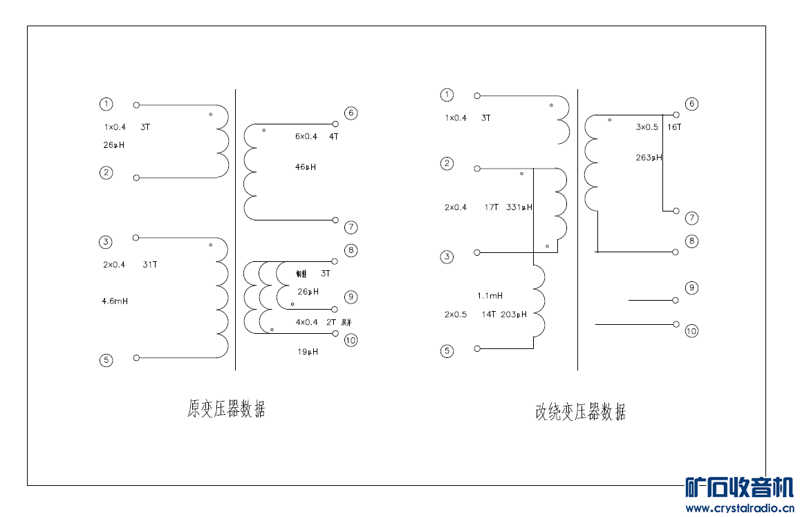

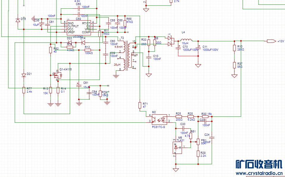

尝试将UC3843芯片的ATX电源改为可调电源,改绕次级线圈没有经验把铁芯给敲碎了 ,在网上买了相同尺寸的磁芯EC2834材质PC40,原变压器绕组和电感及改绕后更换铁芯的绕组及电感和修改电路见下图,次级线圈电感少了1/4,原铁芯间隙大概1mm,换了这个铁芯,间隙先磨了大概0.2mm准备根据电感大小微调间隙,实测初级电感只有1.1mH,原来是4.6mH,换了另一块没有间隙的铁芯差不多增加不多,这个变压器变化,怎么调整,谢谢

你这个变压器是正激变压器,严格的讲是不需要开气隙的,因为正激的变压器不储存能量,所以你直接将两个E型磁芯扣上去即可。

谢谢提醒,重新学习正激电路原理,核对原电路有一个类似N3线圈一端接地另一端找不到连接线和二极管,以为是屏蔽层,刚刚核对还是没有任何连接线,再核对,这样电路还得重新改谢谢

学习了,不管正激变压器反激变压器,绕组匝数一致,按说电感量应该变化不大啊
发表于 2024-10-23 13:04:56 | 显示全部楼层
相差这么大,可能新磁芯的磁导率和原来相差较大。
 楼主| 发表于 2024-10-24 17:27:43 | 显示全部楼层
谢谢支持,是拆解过程把磁芯给弄坏了又买的磁芯参数不一样了。

是的,改可调反激储能式的调整范围更宽,这两天网上学习中,谢谢
