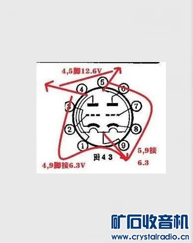

发表于 2024-10-21 13:58:53 | 显示全部楼层
6N2就没有灯丝12V的,只有6 N4才有,当然你可以给6N4切换为6.3V灯丝电压。

发表于 2024-10-21 15:17:01 | 显示全部楼层
6N2与12AX7,工作点理论几乎一致。灯丝也都可以用6.3V

发表于 2024-10-24 09:37:46 | 显示全部楼层
6N2与12AX7特性看着一样,但是不能直插代换,虽然某些情况下直插上去也能响,但是会出问题。这是因为它们的灯丝位置不一样,6N2的灯丝是4、5之间6.3V,12AX7灯丝4、5之间是12.6V,,12AX7的4、5和9之间才是6.3V,且要把4、5并联,否者只有一半灯丝工作
