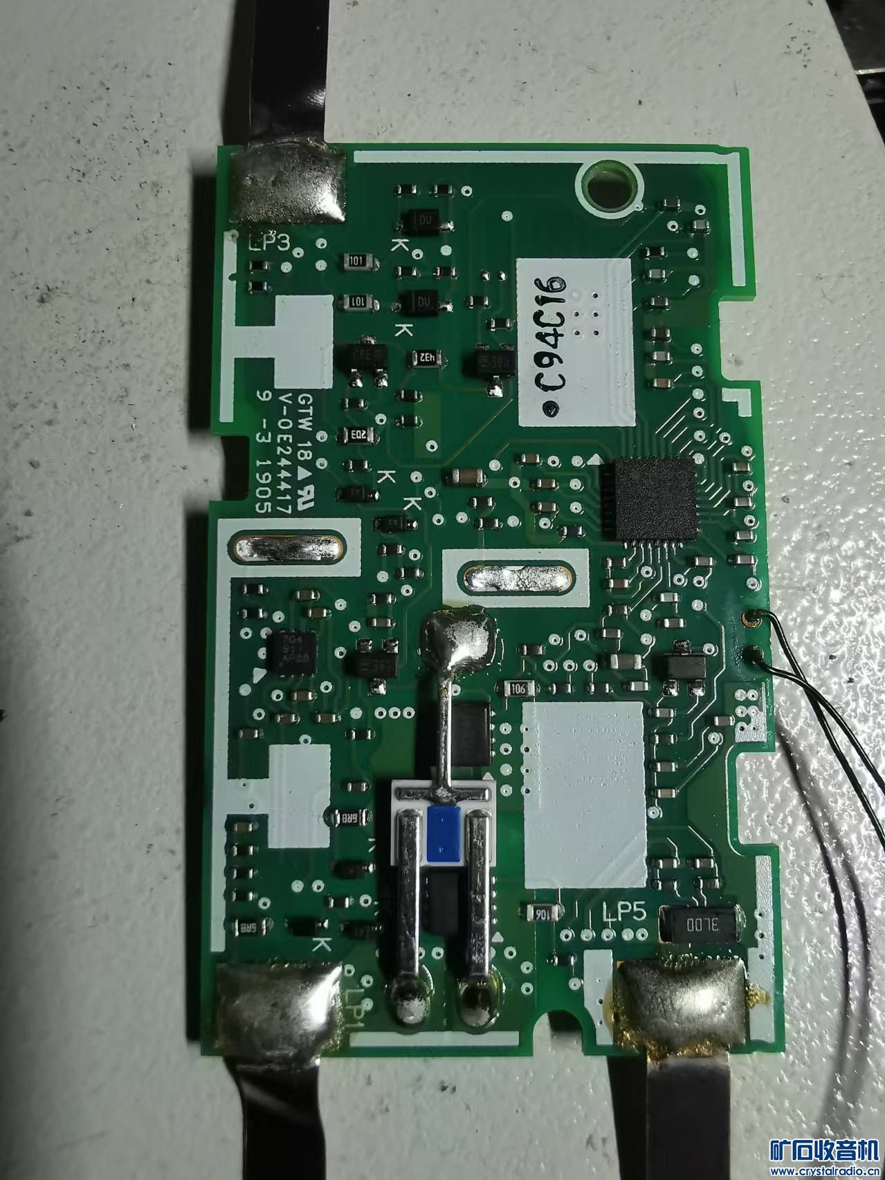

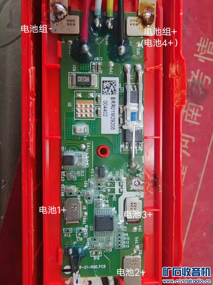

irobot扫地机电池保护板上的,不认识这个元件

通过淘宝的照相功能,找到了正确答案

我在朋友发来的扫地机电池保护板图片上看到过,从元件编号上看是保险丝。

自恢复过热保险管!

没有封装的MosFET

这玩意笔记本电池的保护板上常见

赶脚是 bare die 碳化硅 MOSFET 封装到陶瓷基板上

是一种保险,笔记本电池的电路板上常见。

用法有点象是温度保险。

过流自恢复保险

我倒有个疑问:这玩意为啥管腿做那么长呢?为了避免热量通过管脚在PCB上散掉而导致保险管不动作或延迟动作?

猜测是为了能跨在发热功率器件上
