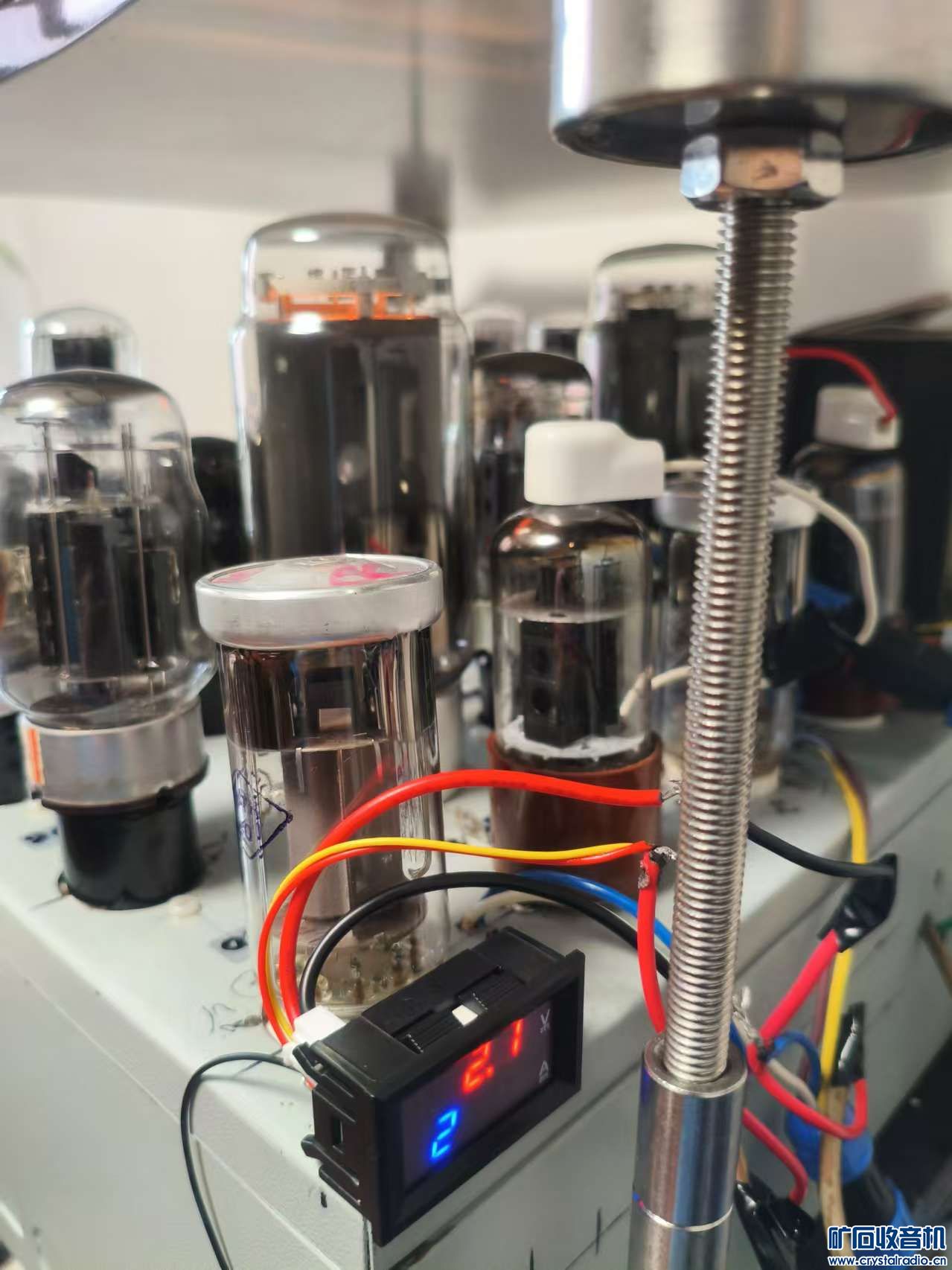

一个稳压供电问题我叫我学到了很多知识  欧姆定律  倒背如流  但到用的时候就不知道使用了  今后灯丝电流 知道了供电电压 测一下灯丝电阻  就行了 这么简单的原理  就是不知道使用!  这次变压器次级是24伏  整流滤波后是34伏  串联一只8欧姆大功率电阻  加热灯丝  一开始灯丝分压很小  正常时也在十七伏左右  然后再切换到稳压供电。过程也是安全的。感谢丢丢的指导。

还是有问题  新问题  昨晚理了一下  丢丢的建议  本来想照做 后来一想  不用再接线了  就在灯丝入口处串接个电阻不就行了  串个七欧姆的电阻相当于灯丝  电流小于3A不就行了  晨 接通一个9欧姆的电阻  我的直流灯丝电压是有表显示的 表显示灯丝电压6.4伏电流1.76安培  测量稳压电压 20伏  可是过了一分多钟  突然电压又一次全部失去了  过了几分钟再通电他又是如此这般  一切正常  时间不长 电压又没了。这回是什么原因  百思不解  电流不到2安培  怎么1083又会拒绝工作了
 楼主| 发表于 2024-10-21 08:59:06 | 显示全部楼层
再测灯丝电阻 还是0.9欧姆  按道理6.4伏应该电流很大  可是表显示灯丝电流只有不到1.8安培
 楼主| 发表于 2024-10-21 09:07:51 | 显示全部楼层
通电一瞬间  灯丝电压从3.7伏上升到6.4伏停止  电流从2.2安培下降到1.77停止  稳压电源电压一直是19.9伏  没动过  就是过了一分多钟  突然全没了 当然电压有于电容的存在是逐渐灭了
 楼主| 发表于 2024-10-21 09:25:36 | 显示全部楼层
阳极没有供电  单单加热灯丝  也没错呀
 楼主| 发表于 2024-10-21 09:31:12 | 显示全部楼层
因为两个管子灯丝分别稳压供电  所以又接通另一个试试结果一样  这个还坚持了一分多钟 那个只有十秒左右就灭了 电表显示的如出一辙
 楼主| 发表于 2024-10-21 10:08:26 | 显示全部楼层
mmexport1729476564065.jpg 这回干脆按丢丢说的办  接整流滤波后不通过稳压的直流电  先接15欧姆电阻灯丝电压8伏电流2.1安培  再换接9欧姆电阻 灯丝电压12伏电流2.63

可能是1083虚标了
发表于 2024-10-21 10:53:05 来自手机 | 显示全部楼层
不是所有1083都是7.5A,百度——LT1083CK封装为TO-3,输出电流为3A;LT1083CP封装为TO-3P,输出电流为5A;LT1083CT封装为TO-220(金属),输出电流为7.5A……另外还要考虑输入电压,功耗太大了也可能会罢工。
 楼主| 发表于 2024-10-21 10:54:11 | 显示全部楼层
fu50阳压加到400伏正常  声音也好了很多  gm70阳压600伏时  变压器出现噪音  说明有点过载了  110叠厚70的变压器带动两只gm70过载  有点想不通。发烧玩胆  总是会有不同的问题  凭空想是没有的 只有实践 才是王道。 这会用直流10伏先加热灯丝gm70加热个个把小时  如果还不行  那可能是1083的问题了  这可是进口货  有灯丝表头  直接整流滤波也可以了。
