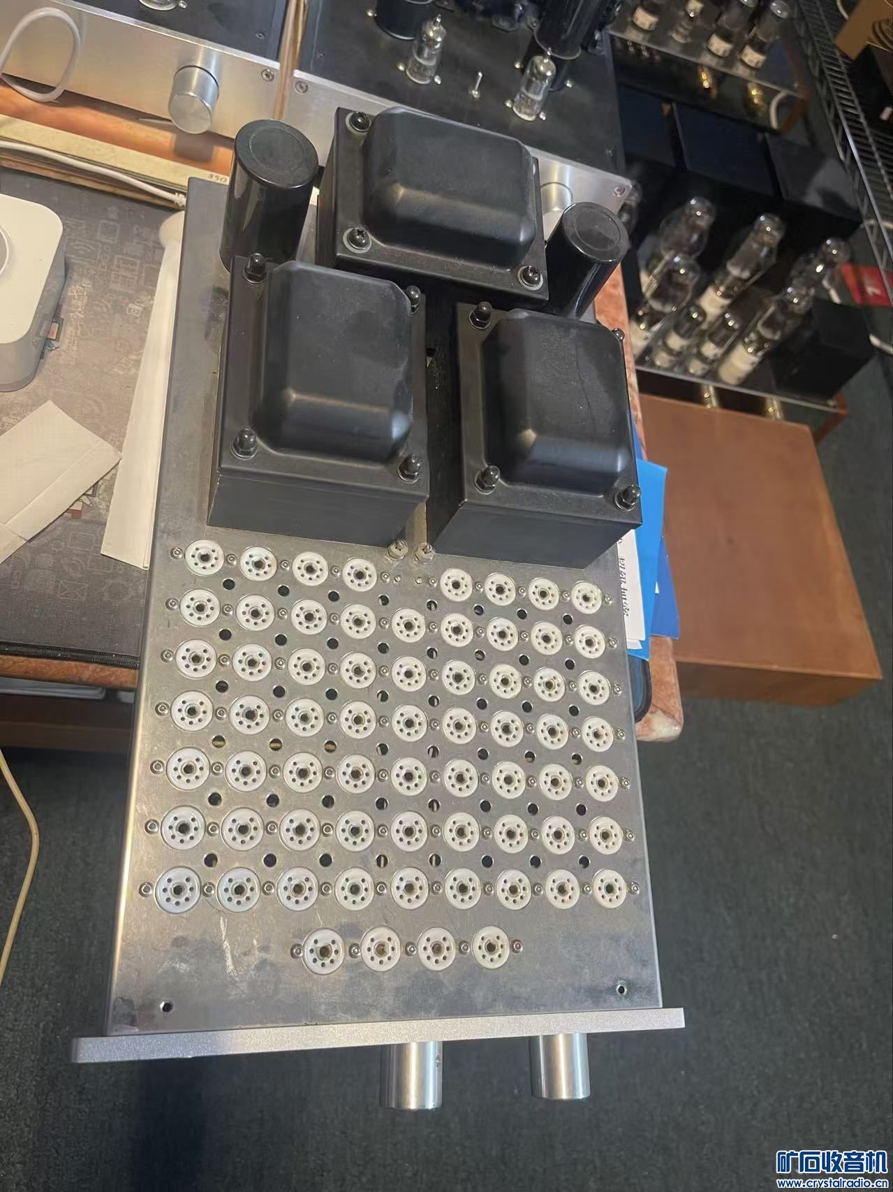

中山老曹 发表于 2024-10-23 07:44
几十个并联,直热管只有2P2,2P3吧。旁热管选的余地大一点,找个便宜的。
3Q5几十个并联效果好一点。
发表于 2024-10-24 08:09:12 | 显示全部楼层
KT150和KT170也很不错吧
发表于 2024-10-24 23:22:34 | 显示全部楼层
30只管子并联,两个声道就是60只,按配对良好率30%算也要200只管子。
有仪器的人好像也没几个,这就是一大难题。
发表于 2024-10-24 23:24:32 | 显示全部楼层
有仪器的人好像也没几个,这就是一大 ...
可以30个管子一起配对儿啊,发现有误差,双方可以交换一部分。
 楼主| 发表于 2024-10-30 08:52:23 | 显示全部楼层
真的66管,问了一下电路形式,一边一个栅负压调整,功率管一组灯丝。
现在灯丝电源板坏了,放一边了。
 楼主| 发表于 2024-10-30 09:00:58 | 显示全部楼层
初步打算用TRS的帘栅输入放大电路,这么多管并联,以前纠结的内阻就不是问题了。
一边30管,大致类似一对300B并联,不小啊。
