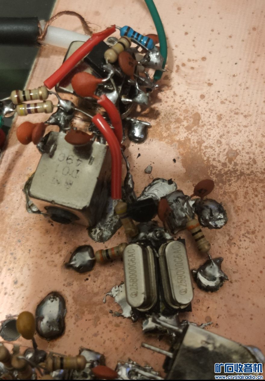

         之前在交易区买了一对无线小音箱,长时间不用,最近拿出来玩,发现发射器坏了,没有信号输出了,找到说明书,发现其工作频率为49.860MHZ,拆开研究了一下,用AS6001SP8加一个磨掉了型号的八脚贴片单片机控制的,网上找了一圈,找到AS6001的资料却与实物不符,引脚数量都不一样,实在分不清是芯片坏了,还是单片机有问题。哎!懒得折腾了,干脆自己DⅠY一个49.860的发射部分算了。
        之前验证过了,这个音箱工作在49.86MHZ,宽带FM状态,就是带宽与普通FM相同,一开始我以为是16KHZ的窄宽FM状态,用我的泉胜K5验证了一下,发现在窄宽FM下,声音非常小,几乎不可闻。拆开音箱接收部分,用的TA7358+KT0837,所以确定它工作在宽带FM状态。
      发射部分用什么电路形式,倒是把我难住了,是用晶体电路,还是普通LC振荡器,那是各有优缺点,晶体振荡器FM调制,不易获得大频偏,就是难以实现真正的宽带FM调制,LC振荡频偏倒是容易控制,但是频率稳定性不好,最后衡量再三还是决定用晶体振荡器,用超级VXO形式,频偏应该可以满足。
于是老马家买来49.860MHZ的晶振,晶振没到之前,先把中周绕好,手里刚后还有几个以前修电视剩下的0149中周,6.5M伴音用的,实验法,最后确定33P电容+中周最下槽绕4圈,刚好落在50MHz左右。
      等49.860晶振回来,就搭电路来试,发现单用一个晶振,频率落在49.860MHZ左右,加入音频信号,音箱能收到信号,但音乐声音几乎不可闻。
再在晶振上并联一块同频晶振,发现频率被拉到49.650MHZ左右,音箱收不到信号了,折腾半天,最后发现调节与晶振串联的电感L1频率回升到49.750MHZ附近,这时音箱传出音乐声,只是声音还有点小,调节L1磁芯向外调,频率上升,声音越来越小,到最后几不可闻,磁芯向内调,声音越来越大,但频率计显示的频率越来越低,最后声音中混杂啪啪声,再调音箱就传出沙沙声,但此时用普通FM收音机,可以在99.3MHZ收到其二次谐波,声音清晰正常。 Screenshot_2024-10-19-18-51-56-86_99c04817c0de5652397fc8b56c3b3817.jpg
      怎么搞效果也不满意,难道要就此放弃?嘿嘿,这不是咱的性格,有困难要上,没有困难创造困难也要上。
      超级VXO电路,要想频偏大,频率只能拉低,49.860MHZ的晶振输出的频率,就不是49.860M了,既然这样,就要找比它频率高一点的晶振,把频率拉下来。想起刚好手里有拆机的25MHZ晶振,于是拿两个装上去,再调一下与之串联的电感L1,OK,频率轻松到了49.860MHZ,加入信号,音箱传出悦耳的音乐声,声音大小正常,听不出明显失直。
  试机一下午,包括手摸线路板上的部分元件,频率稳定度OK,感觉不到频率飘移。
   折腾一天的体会1,晶振FM调制,与晶振串联的电感很重要,电感量要根据晶振的实际参数确定,而且电感量有一个拐点,当小于这个值时,频率调节几乎无变化,大于这个点时,频率变化会急速扩大,电感量最好在这个点上,略大一点点,但不能大太多,多了频偏急剧拉大,但频率稳定度会越来越差,直到没有使用价值。这个电感决定成败。

49.860MHZ的晶体,实际是16.62mhz的三次泛音晶振,我把它插在晶体检测仪上,它直接显示的是其基频16.62。
另外强调一点:49.86的晶体也是可以获得足够的频偏的。只不过此时振荡频率已经拉低太多了,严重偏离了我的音箱的接收频率,而音箱的接收频率不可调,所以不能用,并不是49.86的晶体不能获得大频偏。

另外,我估计这个电路,本坛应该有坛友尝试过,按照这个电路依葫芦画瓢,估计没有多少人成功,无一例外就是频偏小,声音小。
这个电路想要成功,一是要用两个或三个同频晶振并联,二同时L1的圈数(10x10的FM或电视中周骨架)至少要绕25-30匝,这个要根据晶体及变容二极管的参数来确定。
单块晶振,10圈的线圈匝数,这个电路最多几Khz的频偏,收音机收到的声音估计细不可闻。
