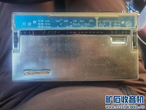

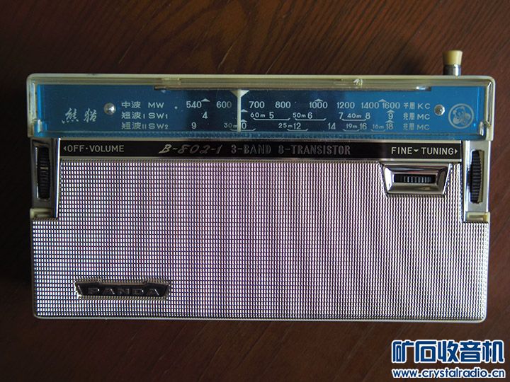

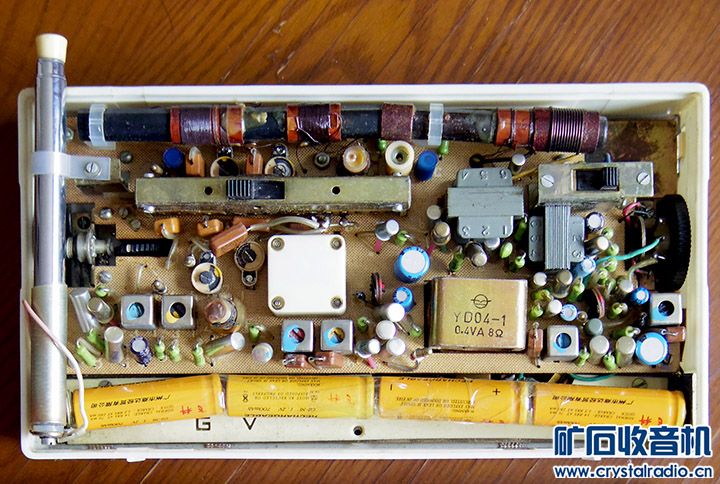

熊猫802-1  短波人体感应太严重,表现出的不是信号强弱问题,而是手离开后就偏频。用手指轻轻动下调谐钮就行了,手不能碰机器。中波没有这个问题。短波一严重,短波二能好一些。天线拉出来的长短也影响频率,得动一点微调接收声音才最大??请教下是什么问题,还是这机器就这样的。还有就是前面金属面板要不要接地??  另外BG2的电流是不是应该调R7?  短波电流0.5多点,资料要求0.7-1  现在减小R7效果不明显,我调大了R8可不可以??有什么影响么??图中R5标注有*号  是调什么的?? 150039mnq5vddhnpnj5qf5.jpg cd2ad903738da97755cb6b18be51f8198718e35c.jpg    ecd9d9246b600c332b7231fb144c510fd9f9a131(1).png 借个网图 ea43fb9a6f7b6e83_n.jpg

左上角LA天线接地是不是开路或线路板断裂了。

那是中波的外接天线吧?
发表于 2024-10-19 22:08:05 | 显示全部楼层
短波是共用磁棒的,一般图中连接的是中波。也可能我看错了,但这种情况一般都是天线接地不好的原因。

该机通病吧?昨天上午刚进一台,22点半在16层楼的阳台上测试,同样毛病,且短波2还收不到电台;短波1电台也很少,且如楼主所说那样,人体干扰严重。
还一个原因,802-1 是否外厂代工?指标达不到先期802产品的标准?

你这台中短波磁棒粘合处断开了,振动会影响电感量,出现人体感应
 楼主| 发表于 2024-10-20 22:00:33 | 显示全部楼层
不是共用的,两根接在一起的。短一是磁棒 短二是小线圈的
