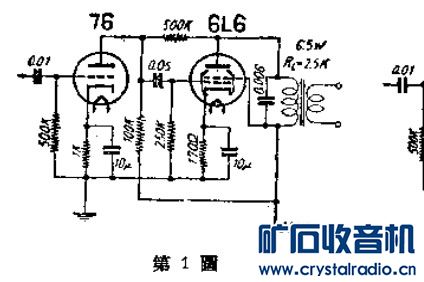

最普遍最实用的功率放大管,可以灵活的使用,它的出现主要用于扩音机(甲乙1类推挽)。

发表于 2024-10-19 19:49:53 | 显示全部楼层
HD711 发表于 2024-10-19 19:07
实测帘栅比屏高出几V,就想知道一下有没有负面影响,反正现在机器调试中,如有需要就一并解决
如同3楼于版那个图纸功放管的接法,一般认为帘栅极和屏极电压是一样的,实际上就是差个输出变压器初级绕组上的压降,也就是如你实测差个几伏,并无显著影响,如果屏极250V,帘栅极用330V,那就有问题了

我其实也不是有意专门为帘栅独立供电,主要是照顾电源变压器(铁心有点小,怕不够用),尽量省电不发热,但计算不够精确导致帘栅比屏高出几V
 楼主| 发表于 2024-10-22 12:06:23 | 显示全部楼层
