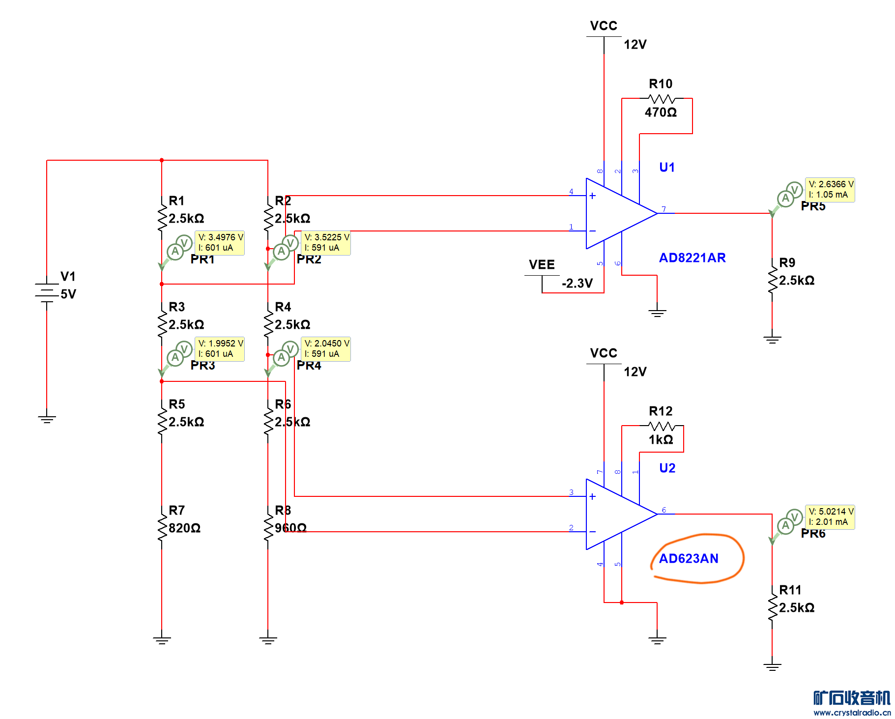

简单运放仿真出现怪异----是我电路错了还是哪里有问题
发表于 2024-10-19 22:41:04 来自手机 | 显示全部楼层
8220ohmPT100 960ohm
U+U-
R7960ohm
PT100820ohm
把820ohm的电阻换成960ohm,其他不变,上下两图电桥差值相同。
把960Ω的PT100换成820Ω,其他不变,上下两图电桥差值相同。
一个820Ω,一个960Ω,上下两图U+与U-的差值不一样
其他坛友说的单电源问题我没注意到,如果库里有AD8626,换用单电源供电的AD8628试试结果?
发表于 2024-10-19 23:17:39 | 显示全部楼层
washu 发表于 2024-10-19 22:02
首先描述问题要正确,你来个不变搞得大家都不明所以
其次,再重复一次,注意运放的工作条件
你的仿真有负电源啊,楼主那个加个负电源就正常了 ......
发表于 2024-10-19 23:22:12 | 显示全部楼层
luosifu 发表于 2024-10-19 22:41
8220ohmPT100 960ohm
U+U-
R7960ohm
AD8626 是通用运放,楼主的 8221 是仪放,不能代替(仪放相当于三个通用运放和一些比例精确的电阻)
单电源仪放可用 AD62x、INA33x 等
发表于 2024-10-19 23:22:57 | 显示全部楼层
楼主那个 8221 就不是个单电源运放嘛,你看我换 623 不照样不用负电源
 楼主| 发表于 2024-10-19 23:24:03 | 显示全部楼层
其次,再重复一次,注意运放的工作条件
我这里使用单电源   没有双电源
这个AD8221应该支持的吧      你用单电源试试   看结果是否一样
我明天仔细研究你的仿真   今天太晚了   先下来。
发表于 2024-10-19 23:27:32 | 显示全部楼层
哎,老了,内存不足。
看到电桥不平衡,单双电源问题就被挤出堆栈了丢了;想到单电源问题,仪表放大器问题又被覆盖了……
发表于 2024-10-20 03:42:27 | 显示全部楼层
图2的输入共模电压大概1.9 V,逼近了这个放大器的共模输入电压范围:
发表于 2024-10-20 08:20:15 来自手机 | 显示全部楼层
楼主说:电路元件参数不变,而仪表运算放大器(简称运放)输入+位置从R6移到了R7,输入-端从R10移到R9,他认为运放工作时,其输出结果应该不变^_^
