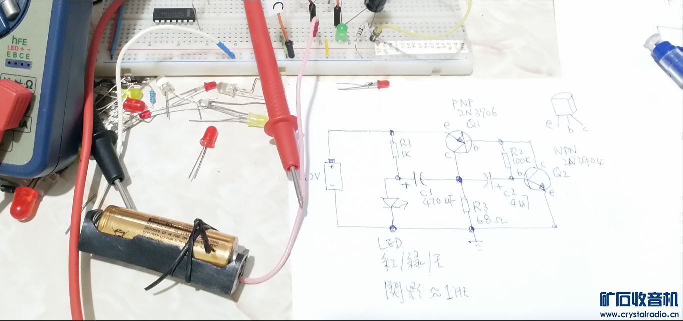

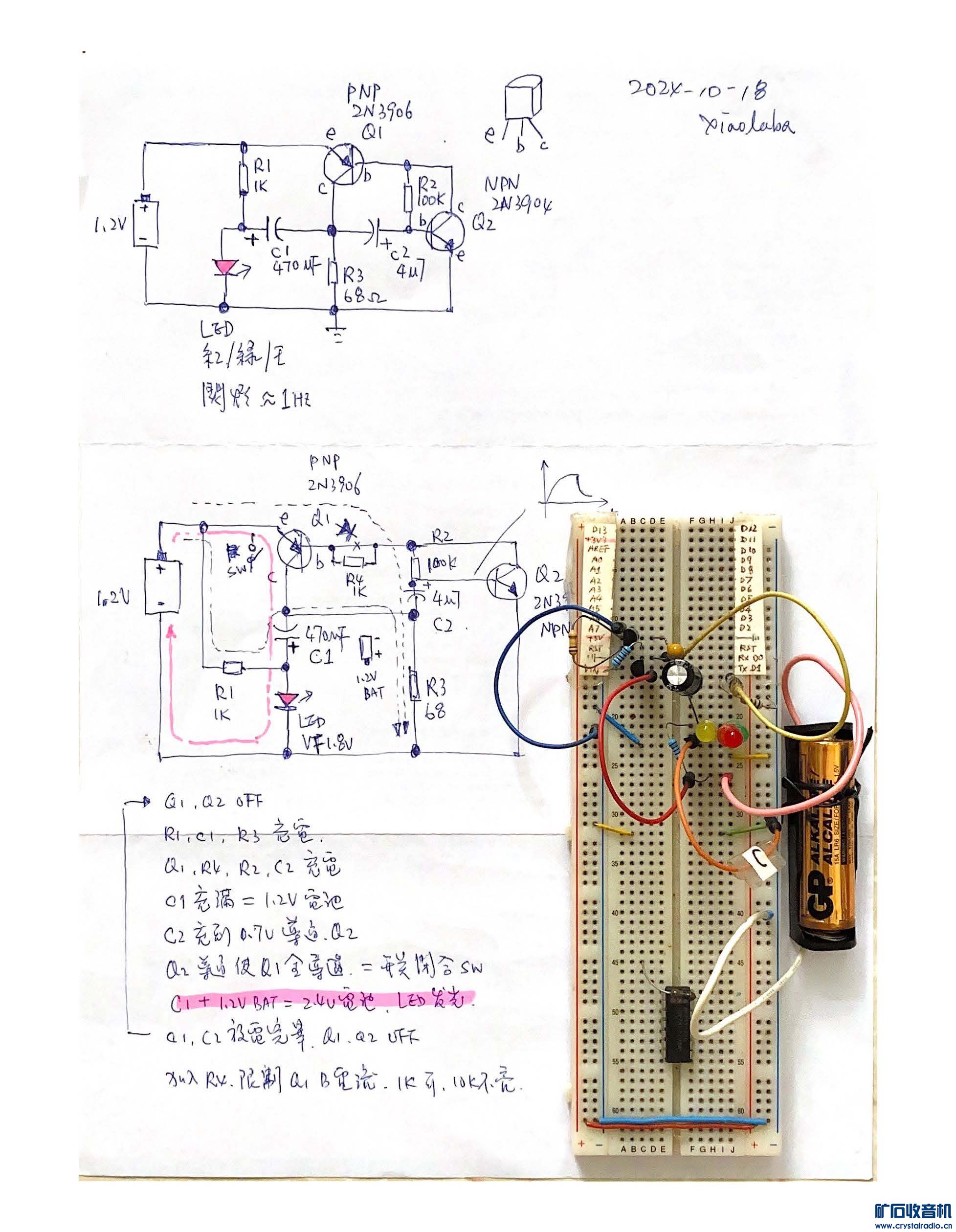

練習測量光偶合器時候, 抄襲也搭建了一個電路, 1.2V電池可行, 4V 也行只是閃兩次, 不需要用到電感的
可是想不明白他如何動作的

发表于 2024-10-18 22:02:48 | 显示全部楼层
这类似倍压整流, C1 放电时候和电源叠加了
发表于 2024-10-18 22:16:32 | 显示全部楼层
看到电容和晶体管,盲猜电荷泵
发表于 2024-10-19 03:20:27 | 显示全部楼层
看不懂 R1 干啥的,赶脚没用 ...
 楼主| 发表于 2024-10-19 09:27:45 | 显示全部楼层
看師一席話, 勝讀十年書
俺學習也明白了
发表于 2024-10-19 16:52:47 | 显示全部楼层
那个470UF电容不断充放电
