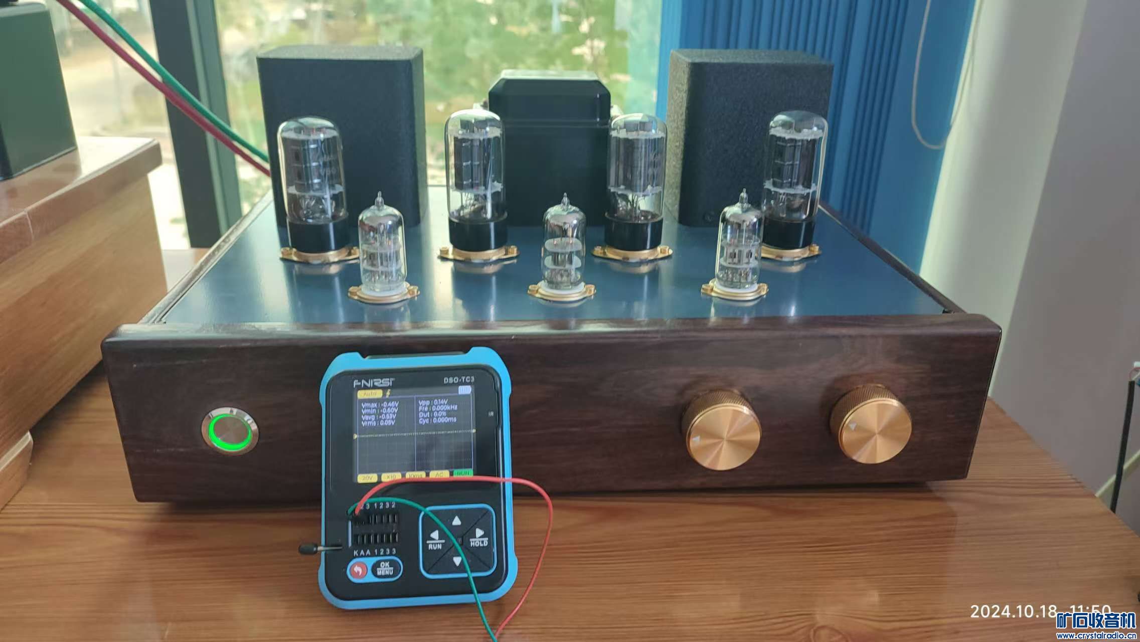

感谢前辈悉心指导,阎老师图6V6推挽差不多完成,里面的线等听一段时间再整理,音箱也是自己做的马克8寸全频喇叭,感觉做出来声音还不错,业余兴趣爱好让老师见笑了,这是第二次做电子管功放还有很多不懂的地方,以后也希望前辈多多指导。

这音箱不错
 楼主| 发表于 2024-10-18 13:34:22 | 显示全部楼层
谢谢老师赞赏,分频箱自己不怎么懂调分频器,做个自己喜欢款式全频音响简单,貌似声音还不错

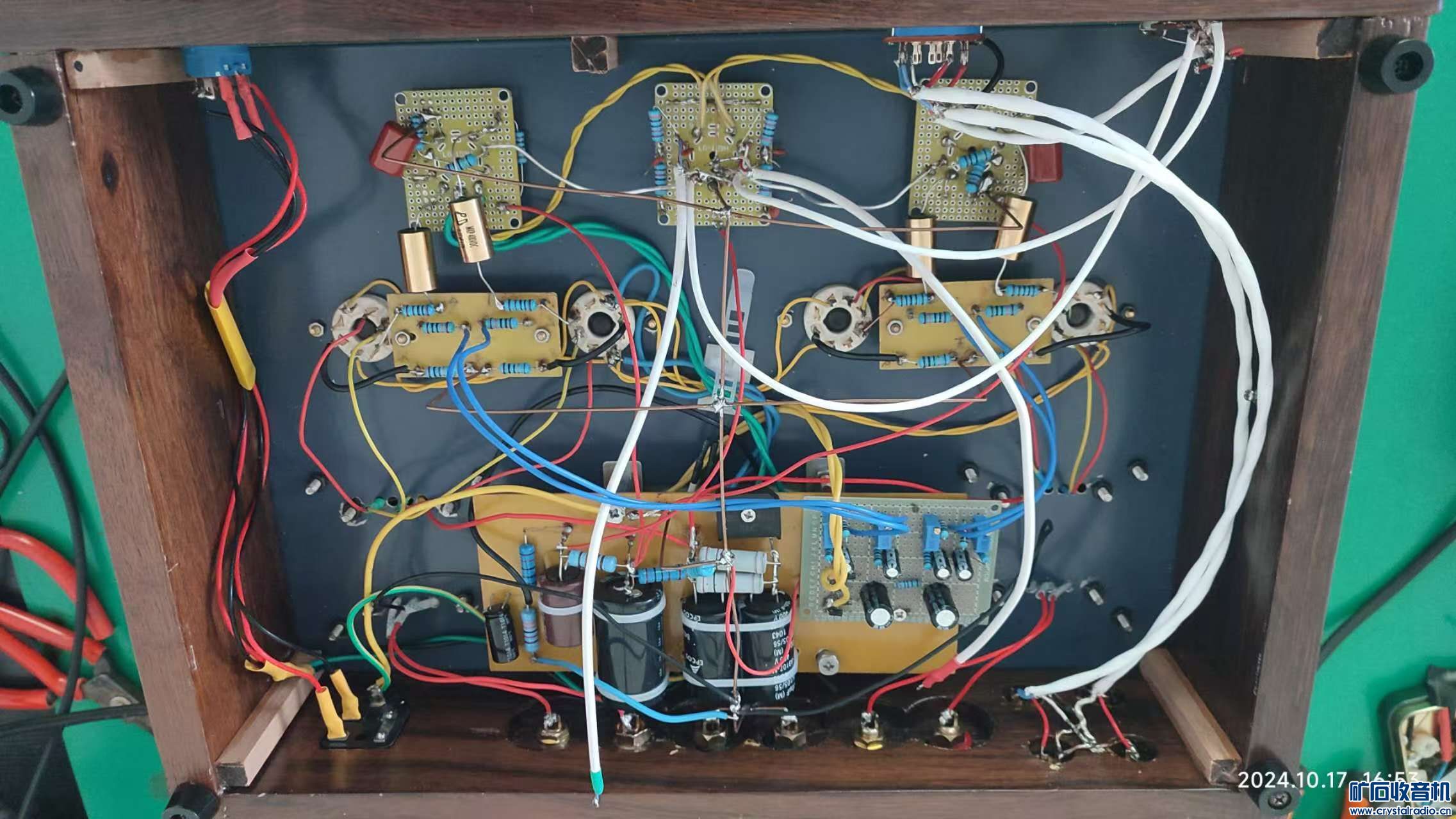

再优化优化内部结构,能仿照老收音机那样的管座结合接线架过渡搭棚最好了。做的挺好的,用了心也下了功夫。

内部线 再整理好,也是费时耗力啊   支持

机器做得不错!音箱也很有特色。
不过还是提两点建议:1. 管座的卡圈能装到下面应该更漂亮;2. 前级管座焊在电路板上并不好。管座的焊片应该是独立可以自由活动的,这样才不会对管子产生应力。加了电路板反而限制了管脚的独立活动量,严重了会损坏管子。
如果使用PCB板专用插针管座会好些......

顽童50 发表于 2024-10-18 20:00
机器做得不错!音箱也很有特色。
不过还是提两点建议:1. 管座的卡圈能装到下面应该更漂亮;2. 前级管座焊 ...
老师说的很对,第一次这样弄,在做的过程中才发现这其中的缺点,插拔管的时候陶瓷座还会吱吱响,以后还真怕管座碎了呢
开始是想做老式收音机一样把电子管装在里面的,但这黑酸枝木高温容易开裂,木板放在车里面几天没有拿下来有些开裂了,后面才改成这样
