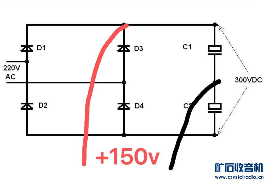

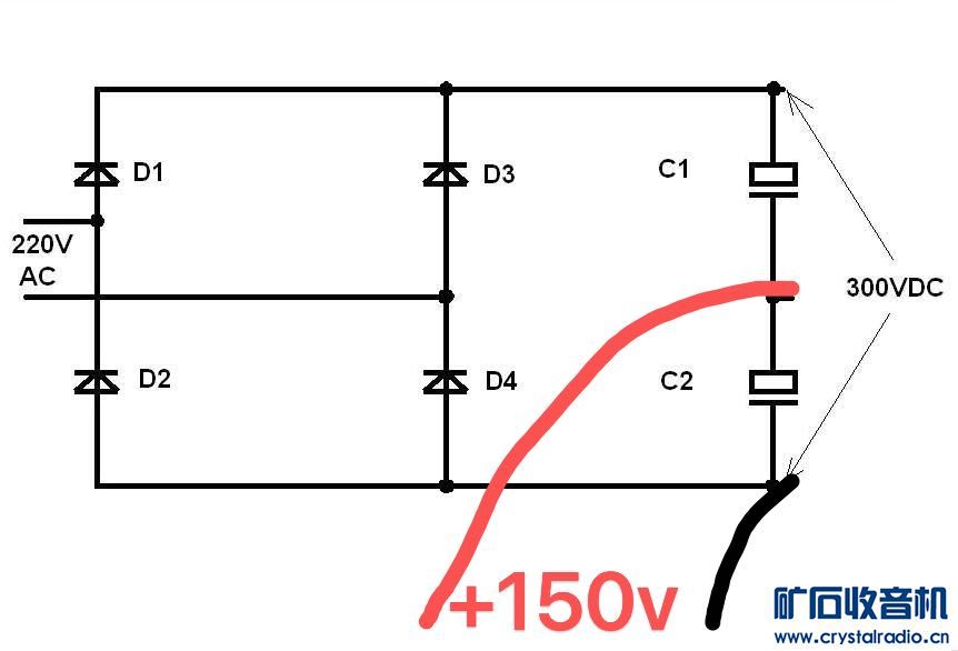

发表于 2024-10-25 19:27:36 | 显示全部楼层
最简单的国外开关电源改220v变110v转换电路,如果110v进口电器是桥式整流成+150v,接入图上电路,110v电源线不分正负。
也可以将110v电器的整流滤波电路处用红黑线按图示接入+150v。
具体怎样接入,自己判断……

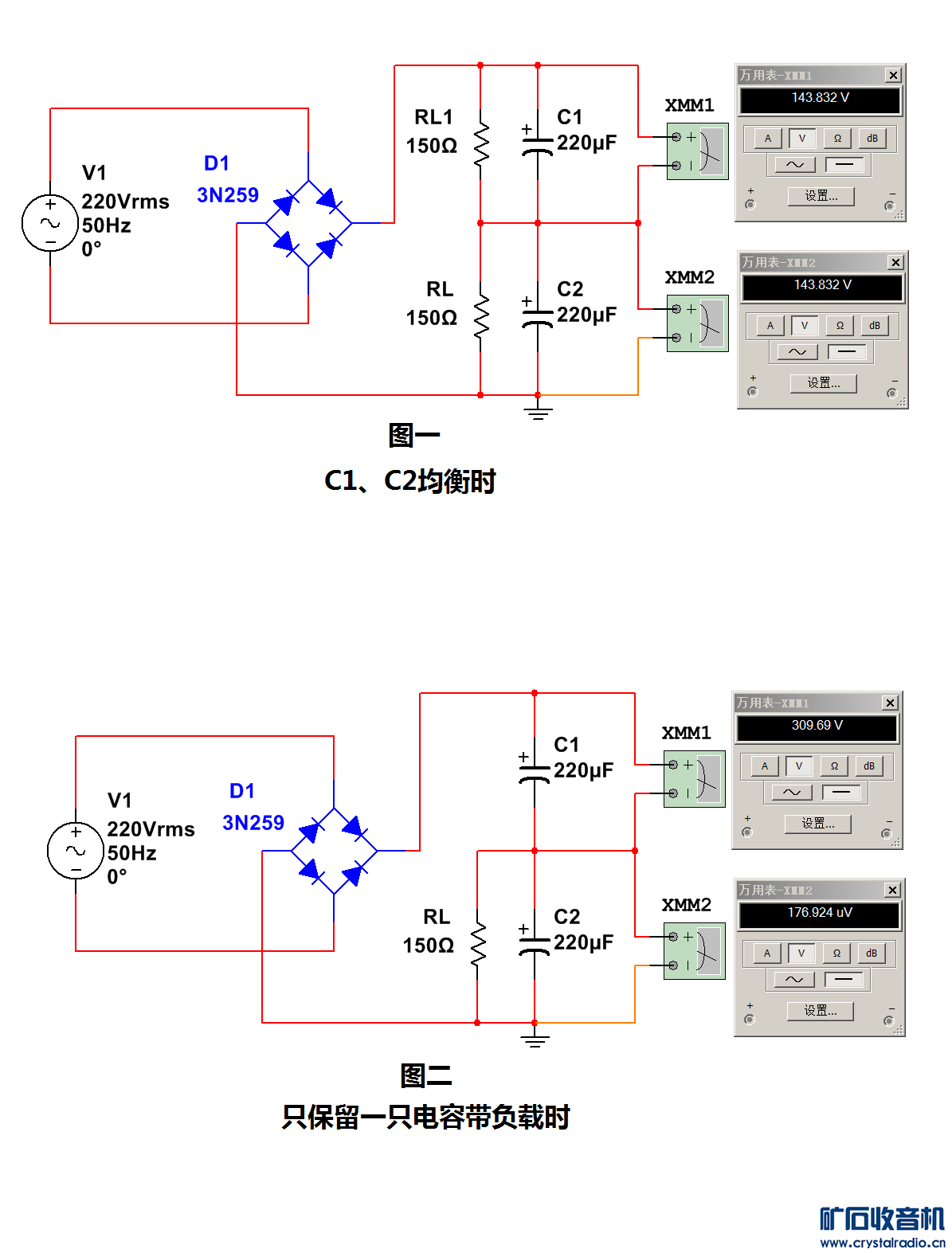

发表于 2024-10-27 12:45:41 来自手机 | 显示全部楼层
935482411 发表于 2024-10-25 19:27
最简单的国外开关电源改220v变110v转换电路,如果110v进口电器是桥式整流成+150v,接入图上电路,110v电源 ...
这完全是臆想。用两只容量相同的电容对整流后的直流分压,每只电容上面的电压都是整流桥输出电压的一半,但是加上负荷之后,这种平衡就很快被打破了,没有负荷的那只电容两端电压很快上升到100%,负荷两端电压降低到0,这样的电源根本无法使用。
发表于 2024-10-27 13:14:50 | 显示全部楼层
冰岛 发表于 2024-10-27 12:45
这完全是臆想。用两只容量相同的电容对整流后的直流分压,每只电容上面的电压都是整流桥输出电压的一半, ...
你以为它都是直流电压吗?电容器基本的隔直通交的特性难道忘了吗?^_^
发表于 2024-10-27 14:23:28 | 显示全部楼层
C1、C2负载均衡时其上电压各为150V。
当只给其中一只电容加负载时,这只电容上的电压会降得低。
负载越重电压越低,负载阻抗远小于电容阻抗时,两者比值趋向于0,供电电容上的电压也趋向于0。
