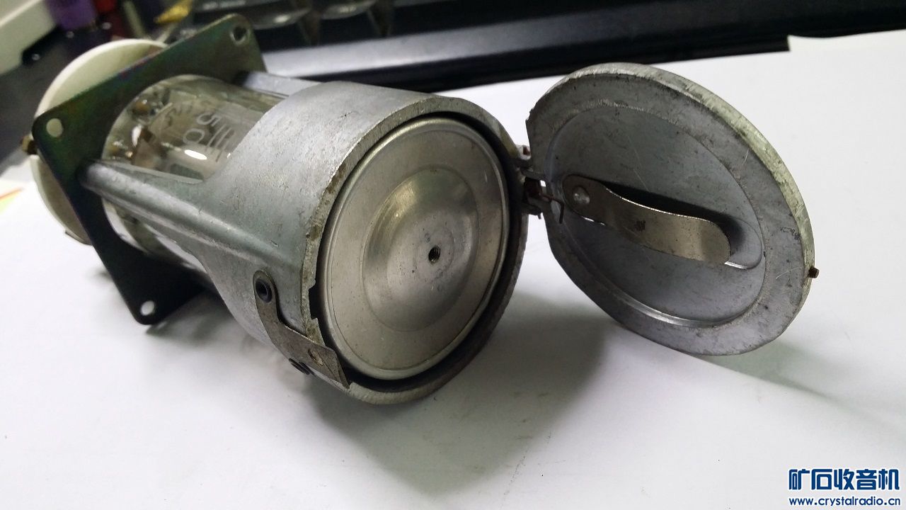

最近做了台推挽fu50  一开始阳压450  结果不到两分钟  出现杂音  屏流加大  后来查找原因  介绍资料显示栅二电压最大250  我的是三极管接法  试了两对皆如此  就把阳压降了下来降到二百伏  一切正常  试听课近十个小时  感觉这个管子声音真的不错  价廉物美值得购买  不是说它比金狮kt88  宝马6v6好  是说性价比高  4p1s直热管 价廉物美  它也是一样  所以把感受告诉烧友  仅此而已。 这里就是把自己的实践体会说给大家  共同提高。

原先坦克上用的。坦克上那工况,给所有零件的稳定性都提出极高要求。所以fu50本身就是个性能很好,稳定性极好的管子。专门给它设计了一副钢筋铁骨的外壳,为了快速更换,还给它带了个帽子,紧急更换时一揪管子就下来了。
请教一下,这个管子带铁帽子是为了干啥,总得有点原因吧,怕碰到抽气孔?
发表于 2024-10-18 11:40:34 | 显示全部楼层
正规的管座,更换管子方便。
发表于 2024-10-18 11:45:02 | 显示全部楼层
这个管子设计初衷是用于军用设备的,其实它的外面还有一个铝合金的保护壳呢。为了能够插拔、只能在顶部加上这个“把手”了。
其实不光是FU50,其他型号的管子也有这样的结构。
