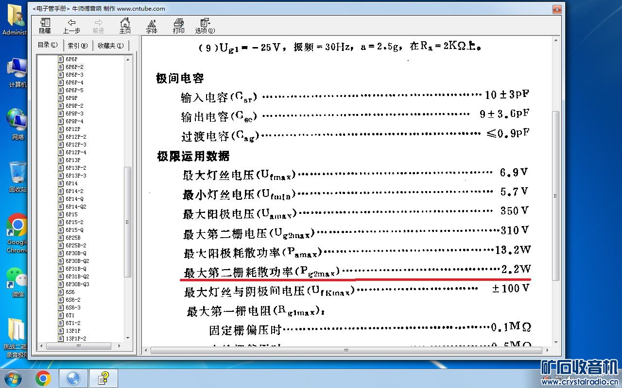

标接使用时,限制G2电压的目的是为了限制G2的功率。
接三时,G2与阳极等电位,就是它俩没有电位差,虽然电子是先经过G2再到阳极的,但是阳极是一块板,G2是间隙稀疏的螺旋丝,绝大多少电子都打到了阳极上,实际的G2电流很小也就不会超功率。
发表于 2024-10-17 23:14:21 | 显示全部楼层
一般极限参数那个帘栅压,是“标接”下的最高电压。“三接”时,这个电压是可以很高的。
因为,帘栅极所谓的极限电压,并不是击穿电压,所以不能叫耐压。之所以有电压限制,是因为帘栅极有个最大的功率消耗值,超出这个值过多,帘栅极将会发红、烧毁。

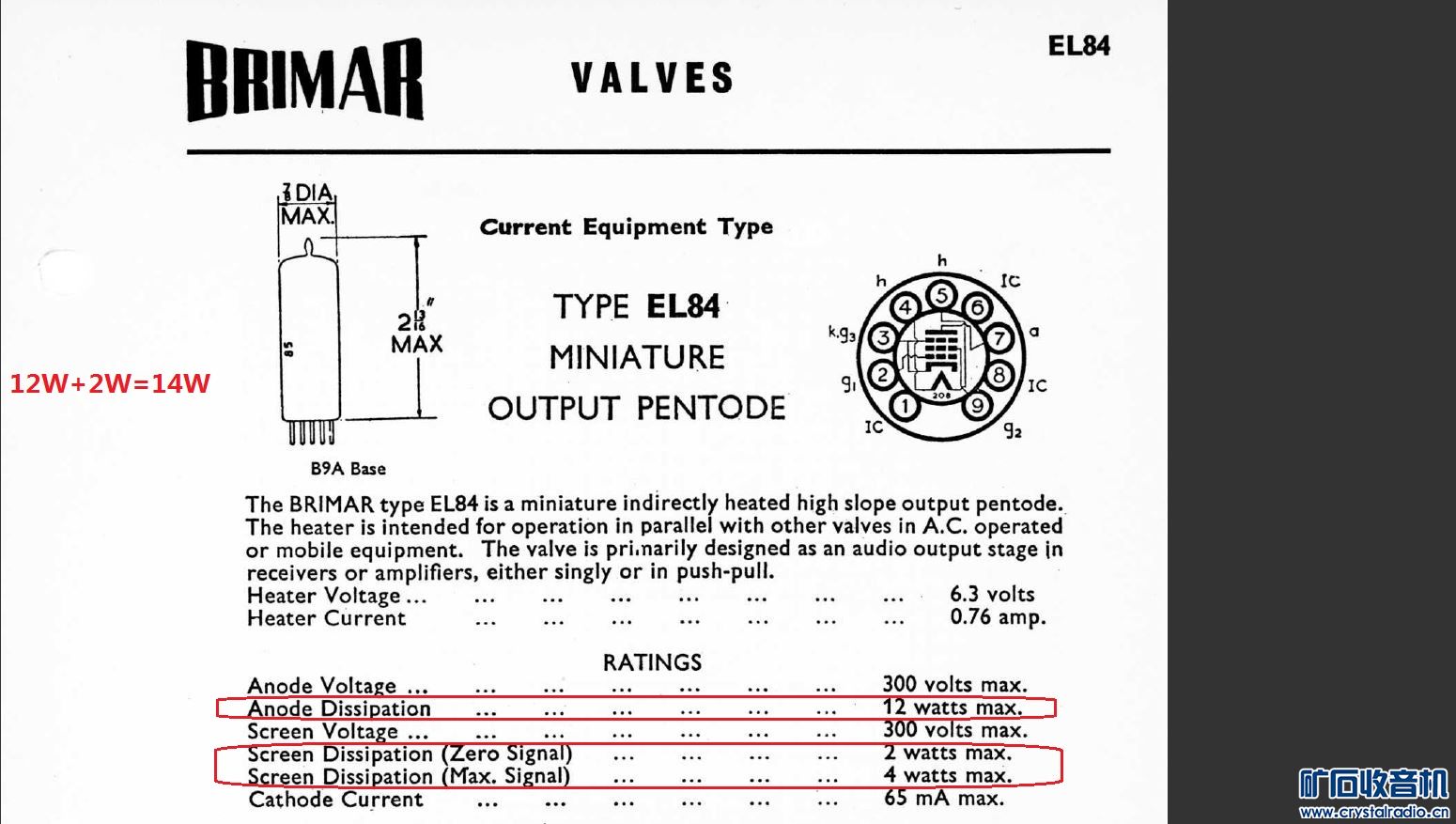

现在又有个新问题:
三接时,大部分的功耗都往a招呼了,g2功耗很小,于是6V6的三接a+g2耗手册定为12.5W,略高于a耗12W,很科学。
但是EL84的a+g2耗,手册直接弄成12W+2W=14W,是不是超出12W的a耗太多了?a和g2功耗分配比例,不可能恒定为12:2吧?

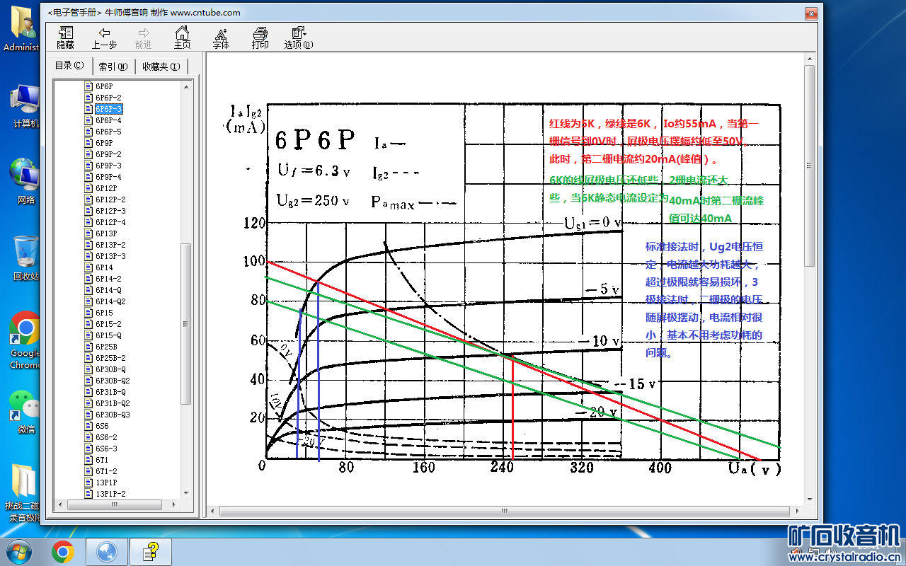

其实手册里还有特性曲线图,里面信息多多,以6P6为例
