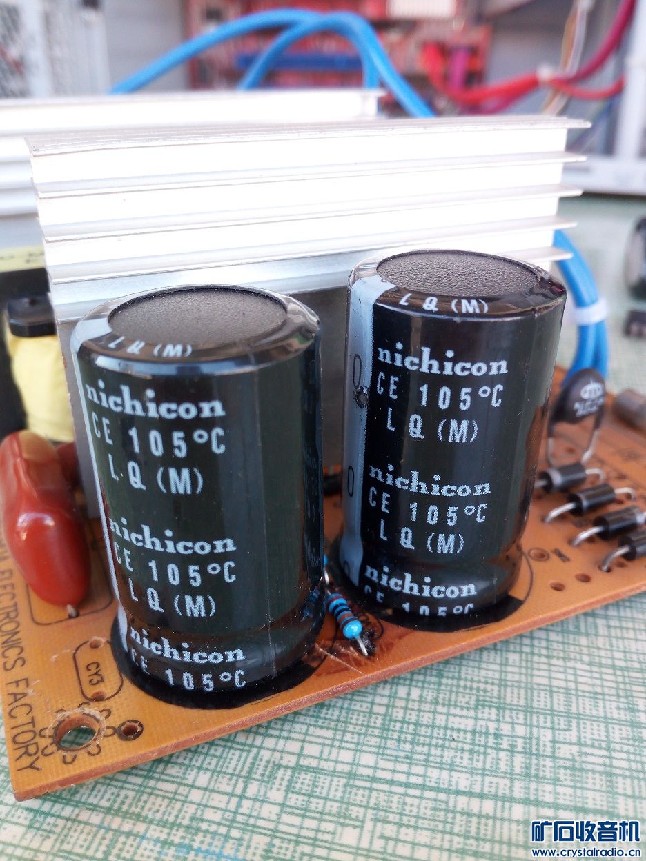

发表于 2024-10-17 17:03:14 | 显示全部楼层 |阅读模式
220WV 470uF 电容
他是什么规格,好多电源上都是这个电容
220V整流滤波,峰值电压310V,电网波动10% 所以电容耐压应该341V
所以这个规格的电压等效于400V?还是这是什么特殊单位

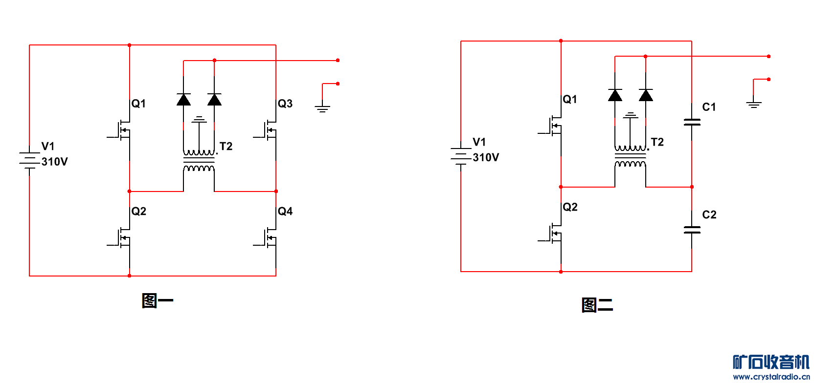

 楼主| 发表于 2024-10-17 21:24:11 | 显示全部楼层
bg1trk 发表于 2024-10-17 20:18
参照上图。
图一是全桥,用两只电容取代桥的一臂,就演变成了图二中的半桥。
见过有LLC原理使用图2的结构
发表于 2024-10-17 17:10:58 | 显示全部楼层
WV 是工作电压(working voltage)的意思,也不等效,就是平常我们理解的标称电压。
220V 规格的电容,要么是两个串联,要么是用于海洋国家(指英殖民地)
 楼主| 发表于 2024-10-17 17:12:14 | 显示全部楼层
220V 规格的电容, ...
哦 有可能串联的,我看成对出现的
发表于 2024-10-17 18:18:19 | 显示全部楼层
台机电脑电源大多老的都是220V 二个串联,各并个100--150K 均压电阻。

发表于 2024-10-17 20:18:10 | 显示全部楼层
参照上图。
图二中C1、C2是串联在一起承压310V,所以这两只电容用200多伏的就可以了,再高了浪费。
这就是顶楼电容用220WV的原因。

发表于 2024-10-18 18:08:53 | 显示全部楼层
参照上图。
先前看到电脑电源里双200v电容还很懵呢,老师原理图解释特到位,谢谢分享。
