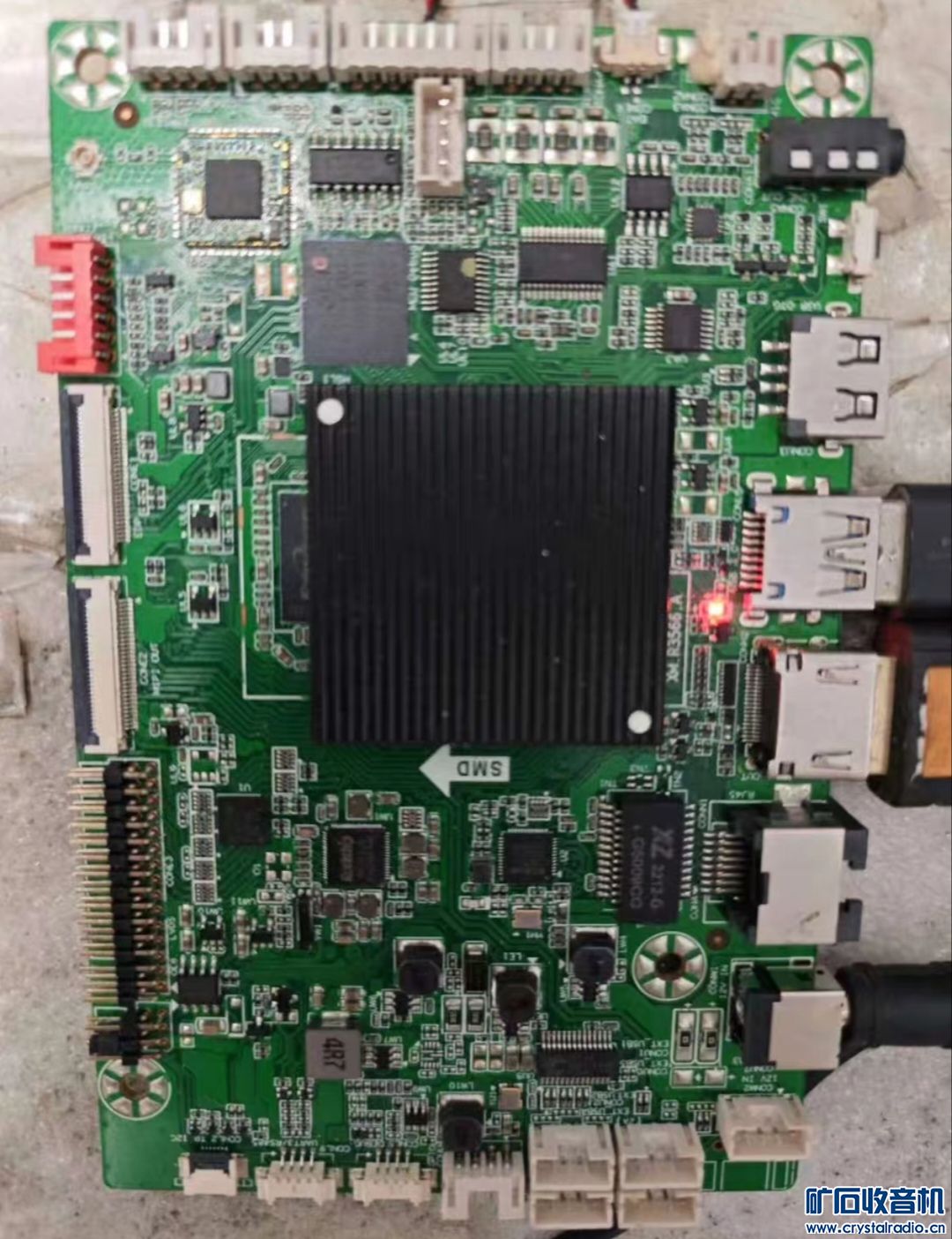

废品那里收的 有可能是那种电子牌子的电路板 rk3566 4+32
12V电源就可以 准备一套USB键盘鼠标或者USB接收头电视遥控器 HDMI屏幕(电视机 显示器均可)开始调试
然后找根网线一头接电路板rj45 一头接路由器
通电观察电视(我调试的时候接的电视)
原生设置
然后U盘安装龙卷风收音机 电视大全 等收音 电视软件 还可以安装播放软件播放视频
在3.5接口接上功放板喇叭 关掉电视就能听广播 可以adb控制
 楼主| 发表于 2024-10-17 16:07:38 来自手机 | 显示全部楼层
这电路板不知道原来用途 估计是安卓系统板或者开发板类 瑞星芯微rk3566芯片
发表于 2024-10-17 16:19:22 | 显示全部楼层
广告牌一般不需要这么多接口,可能是开发板或者快递柜的板子
