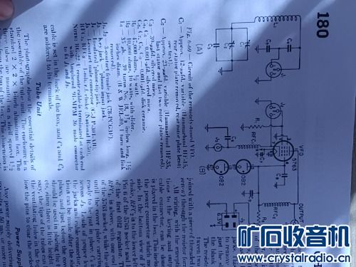

    本人还用6p15代替过5763电子管,在美国无线电杂志上看到过一个小的振荡电路,想做出来给收音机放歌用,由于没有5763,发现它的灯丝电流和6p15相同在看应用场景也跟它很像,也装上去试了试,也是正常工作。

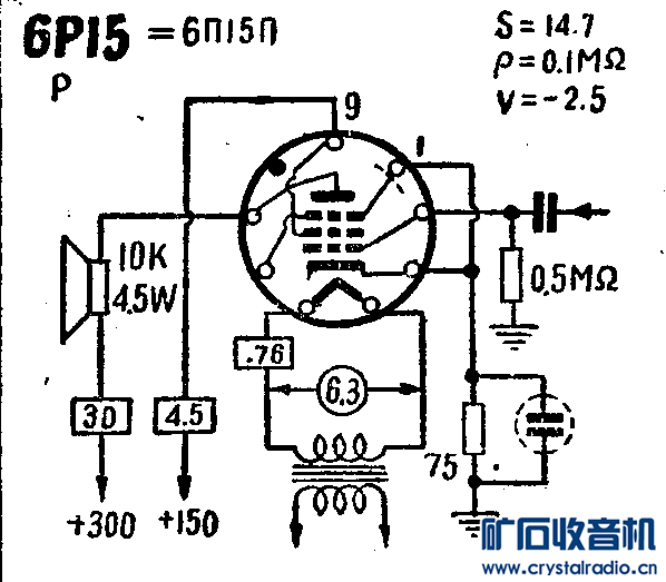

     6P15它与国产6P14型电子管完全相似,但是由它的性能和用途来看,两者之间截然不同。我们知道在脉冲信号接收机中(包据雷达、脉冲通信、电视广播等)都有视频放大部分,用来放大脉冲或速变信号,这种信号的频带,从几十周直到几兆周甚至几十兆周,它被称为视频信号。
     问:国产6P15(6П15П)管用做末级输出,负载阻抗须用多少?如用6P1的输出变压器,如何改制?接成三极管时,负载又是多少?
     答:6P15是专为电视机作视频信号放大用, 按电子管手册中所载典型工作状态有二种用法:
     当屏压为300伏,帘栅压为150伏,阴极电阻为75欧时,最佳负载是10千欧。
     如屏压和帘栅压都用170伏,阴极电阻为82欧,最佳负载是4.5千欧。如作音频输出管时,也可以按上述数据使用。
     用6P1的输出变压器,在屏压300伏情况下,须将次级圈拆去约十分之三;在170伏情况下,基本上能代用。但是上述二种的工作电压在收音机中都不方便。
     如果6P15的屏压用230伏左右,帘栅压用200伏,栅偏压-4伏,则最佳负载也是5千欧附近。这样6P1的输出变压器就能直接代用。而这种工作电压也是常用的。
     6P15接成三极管时,它的最佳负载当屏压150伏时约3千欧,栅偏压约-4.5伏,200伏时约2.5千欧,栅偏压约-6V, 250伏时约2.2千欧,栅偏压约-7.5伏。
     这是电子管应用手册给出用于音频放大的图。
