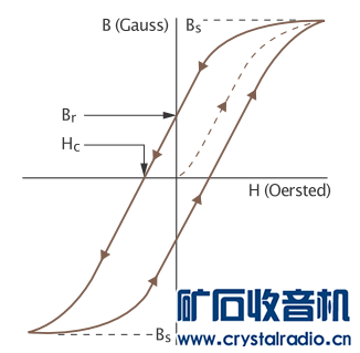

我看铁硅铝的BH曲线只有第一象限,会不会是因为这个

有个疑问,一般BH曲线是不过原点的,而厂家给的磁化曲线是直接过原点的。这两个图不是一回事吗?
因为是软磁体,剩磁很微弱,所以简略画一下就是一条曲线了,反正画成两条你也分不出来
