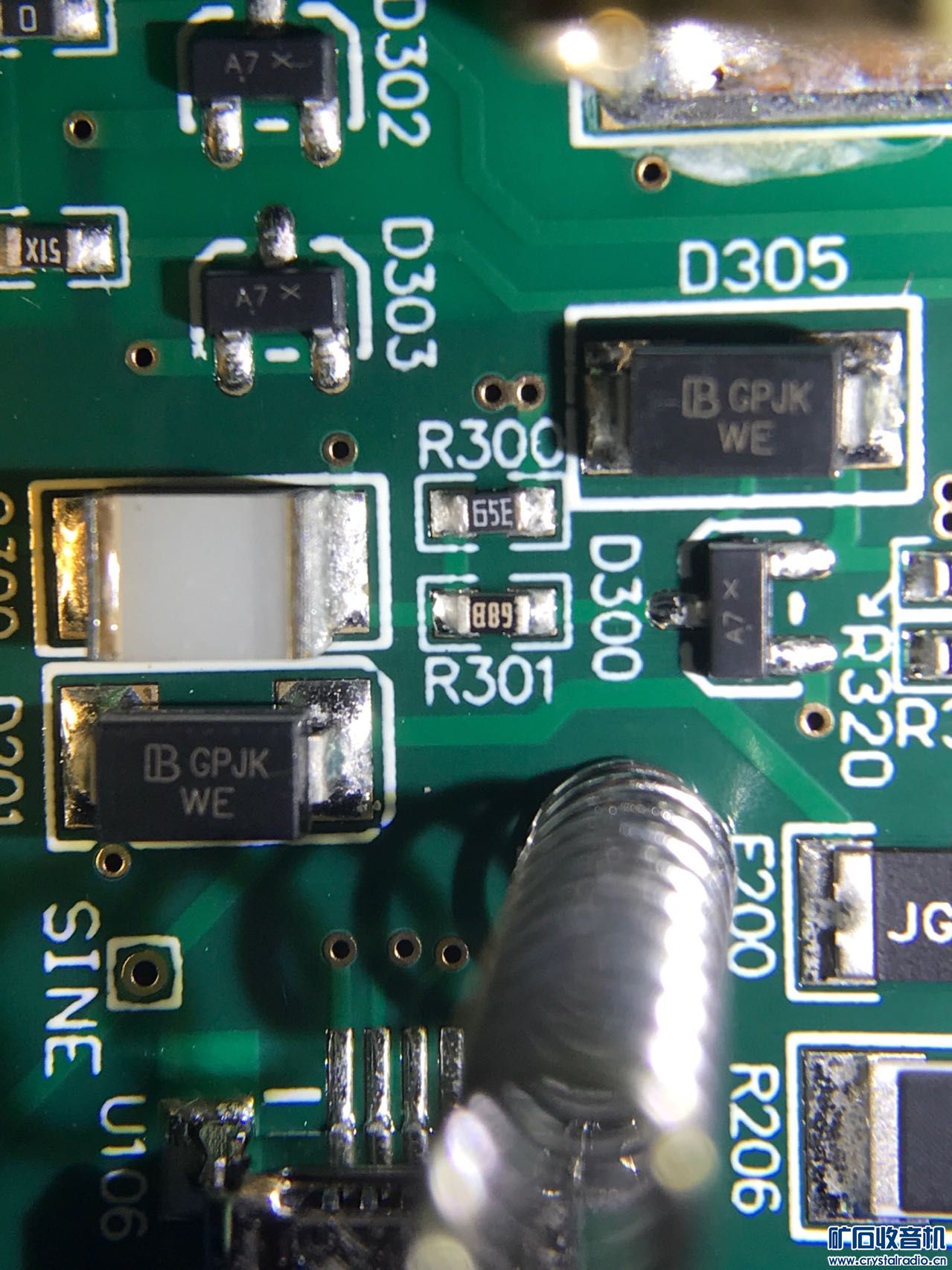

发表于 2024-10-16 19:30:49 | 显示全部楼层 |阅读模式
同惠TH2822d不小心把主板R300和R301干冒烟了,麻烦有这款机器的大佬帮忙电阻值,感谢!

发表于 2024-10-16 20:26:27 | 显示全部楼层
不小心测电源(电解未放电)啦?一般的测量RCL不至于狼烟四起吧?
 楼主| 发表于 2024-10-16 20:51:58 | 显示全部楼层
是的,电容容量大,放电不彻底。

发表于 2024-10-18 10:13:16 来自手机 | 显示全部楼层
查一下D30   D305
