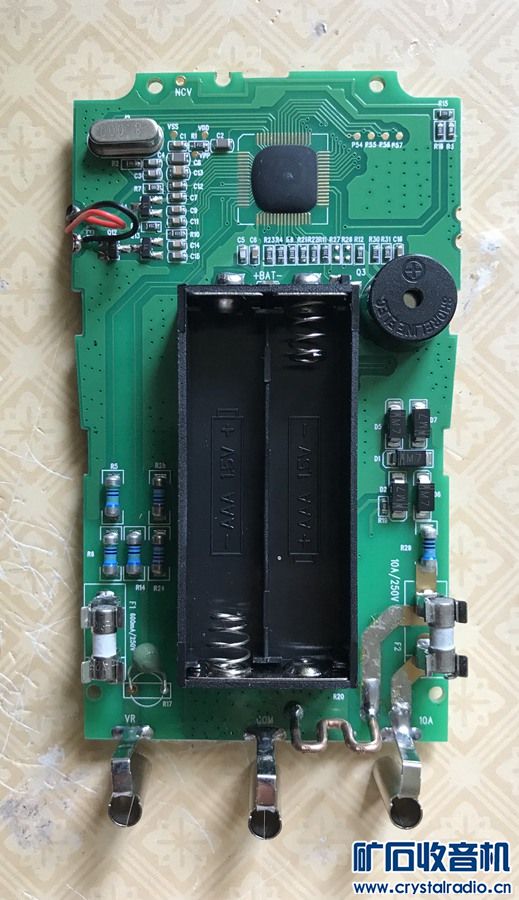

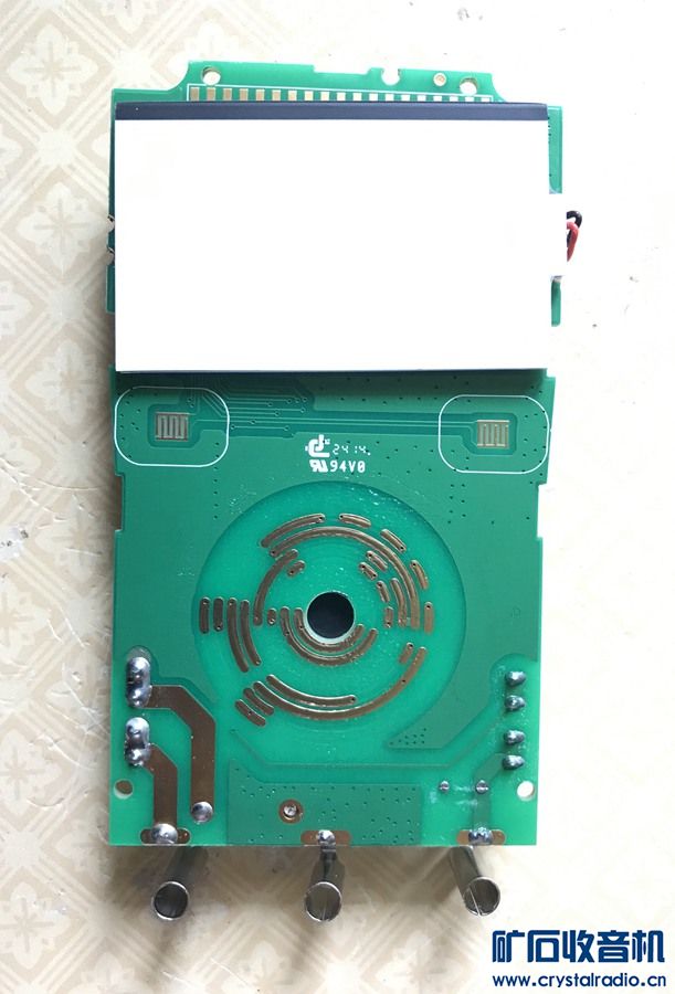

我这工作台就在窗边,光线很好,但就是属于逆光。所以墙边窗台下站岗的47表,属于灯下黑。各种表也都感觉看不很清楚,“咬牙跺脚”买的一块反显的表,居然忽略了找一下阻抗值。买来测一下,只有可怜的1M欧姆,跟老套的830B一个德行,对付能用。打开一看,那显示屏右边数字的两竖,明显比其他的字要亮多了。这也太不均匀了,是这表尺寸做的太局促,没给背光留出缓冲的余地。看起来也太LOW了,就算便宜,也不应该这么惨吧?
过了一阵,感觉不能忍。于是拆开看看,看有没有改的余地?都拆开一看,感觉有戏。那背光板是单独一块,只是线比较短。于是就把线接长,将背光板背光灯由右边改到了左边。左边是一溜符号,平时不太显示。就算显示,面积也比较小,看起来影响没那么大。改完后,那四个零看起来就基本上亮度均匀啦。符号亮点就亮点吧,感觉还是改了好。后面就是有图有真相

开拆
开拆
背光板露出来
背光板露出来
改了,后面是新接的线
改了,后面是新接的线
改完后,肉眼看起来比这效果好
改完后,肉眼看起来比这效果好
发表于 2024-10-16 19:08:19 | 显示全部楼层
  右边不亮左边亮了。
发表于 2024-10-16 19:16:06 来自手机 | 显示全部楼层
最主要是太费电了
 楼主| 发表于 2024-10-17 13:25:38 | 显示全部楼层
5free 发表于 2024-10-16 19:16
最主要是太费电了
对我这种用的不多的,还没觉出什么。虽然打开了,但没测那个背光的电流。
