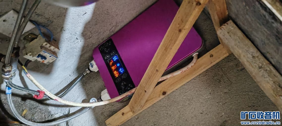

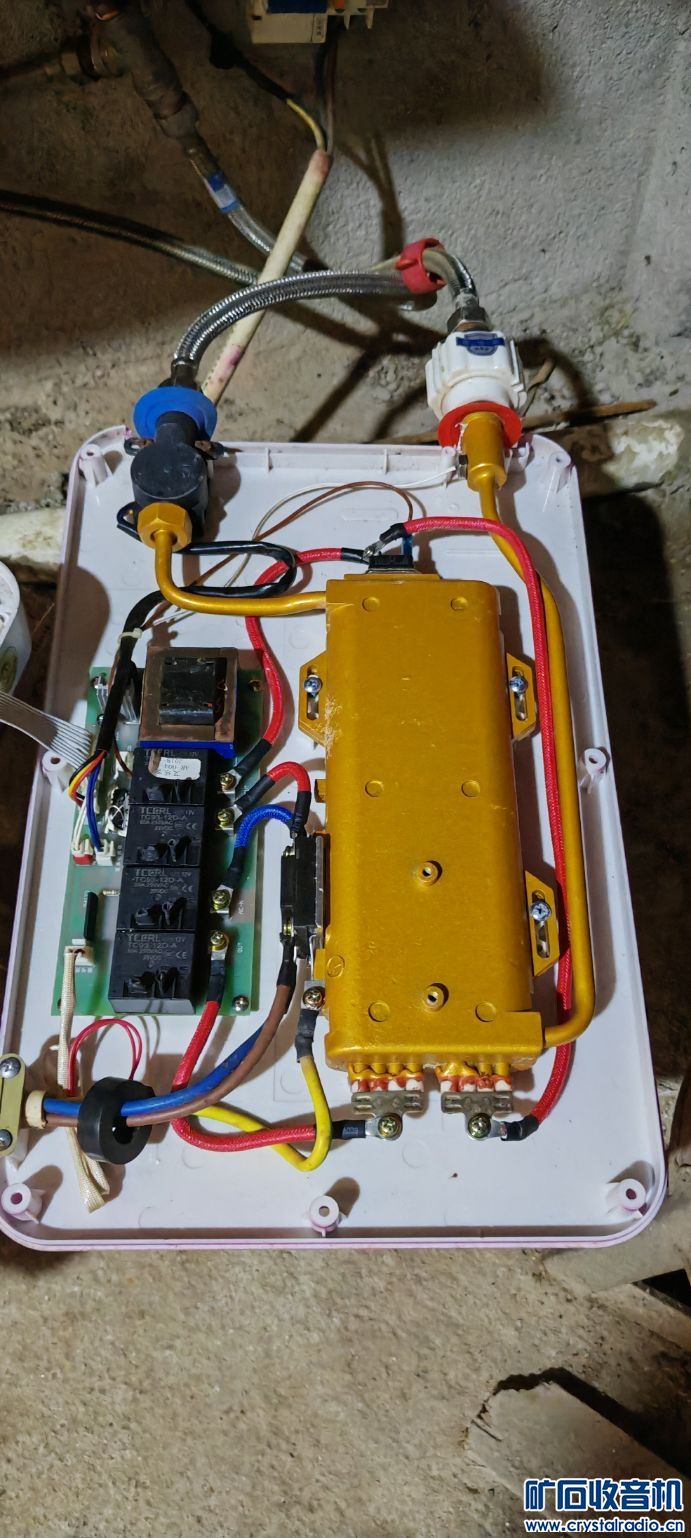

同品牌的,另一个用了十年还正常。而这个坏好几回了。前几天坏的前是我老婆发现边上开了一个电磁炉同时听见不知哪个电器发出来的吱吱声?后来热水器就不行了。再后来偶尔好一二次,最后彻底不行了。查又是大功率可控硅坏了。
       最早坏怀疑自来水水压不足和供电线细了引起的。换过一个地方用用了约一年半时间,前几天坏了。    去年下半年换了新型水表,随后水流变小了,龙头也开不出大水来,前几天拆下热水器修理,先关了总阀,经过几次开关总阀发现关不死了?定为水表前总阀坏了,昨天报修,今天自来水师傅来了换了总阀芯复位后室内各龙头水压上来了一点。乘机检查几个龙头出水口筛网发现有细沙子。都处理好后放水一切正常了。
       再说热水器,今天发现一次屏幕不正常只显示一个不知什么的显示,全暗下来,由于不便正面观察,刚看了下是没定温度显示处显示。老婆说原来坏之前也是这样显示。难道又要坏了?昨天换好可控硅后就忘记了测一下工作点电压了。,

从图上看,好像是即热式的!这种加热功率太大(至少4KW,甚至8KW),对主电路和控制电路的要求太高,所以经常坏 应该不奇怪。
发表于 2024-10-16 14:36:45 | 显示全部楼层
这装法有点不理想   空开装那么低  还在水池下方

发表于 2024-10-16 15:12:26 | 显示全部楼层
开关位置确实不好。

 楼主| 发表于 2024-10-16 18:45:05 | 显示全部楼层
JY陶石 发表于 2024-10-16 15:55
这种即热式电热水器是否安全不得而知,但它很考验家里电线的载流能力。
6平的线。有接大地。

 楼主| 发表于 2024-10-16 18:49:41 | 显示全部楼层
临时用一下。。。

发表于 2024-10-21 17:17:53 | 显示全部楼层
这个东西,坏了就修呗!就是继电器和可控硅易坏。其实大罐的电热水器也是一样,只不过是小电流继电器,原理都是一样的。
发表于 2024-10-21 20:28:25 来自手机 | 显示全部楼层
台下也装了个这种小的,有时正常,有时又不加热,拆开看了看水流传感器,没问题。时好时坏,也弄不懂那坏了。用的4平方线,最大5500瓦、
