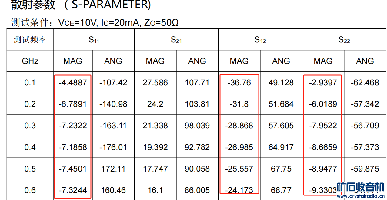

最近看书看到S参数,然后就顺手打开2SC3356三极管的手册看看S参数。
这里有些不太明白。我看S11参数时,这里分成两部分,一个时MAG一个是ANG。我英文不太好,上网查了一下,MAG是幅值,ANG应该是角度,S11是反射系数Γ。
MAG既然是幅值,那么这个怎么能出现负值呢?
发表于 2024-10-16 13:20:14 | 显示全部楼层
用dB表示的,所以就有负值
发表于 2024-10-16 13:33:04 | 显示全部楼层
dB用分贝表示的物理量,是与某一基准比较,比基准大就是正直,比基准小就是负值

 楼主| 发表于 2024-10-16 13:49:18 | 显示全部楼层

 楼主| 发表于 2024-10-16 13:50:07 | 显示全部楼层
我觉得这个值就是转换成DB了,没有啥基准值。

发表于 2024-10-16 13:57:44 | 显示全部楼层
MT4S301 发表于 2024-10-16 13:33
不知道楼主上哪找的中文版2SC3356手册,
一定不是NEC/Renesas公司原版。我只找到英日两个语言。
中国人向 ...
3356有国产的,楼主这个应该是国产3356的手册,标注其实没问题,MAG可以用来表示向量的模,只不过它是用dB标注的(国外厂其实也有这么标的,习惯问题),你这个原厂手册是用放大倍数标注的

发表于 2024-10-16 13:57:51 | 显示全部楼层
中国人向 ...
楼主贴的是深圳萨科微的数据手册,如果你看 S-Parameters 的上一页的 Smith 图的话会更生气,官网下载的文档里面的图是模糊的!

发表于 2024-10-16 14:16:46 | 显示全部楼层
中国人向 ...
刚刚看了一下日本NEC的2SC3356英文版DS,确实如截图所示!
