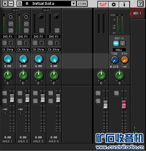

以这个软调音台为例,正在播放三组立体声,点亮红圈中的任意一里SOLO键,会切断其他另外两路正在播放的信号,只有点亮的这路会出声

但是多个SOLO可以一起点亮

是的  SOLO其实就是MUTE的反逻辑操作
