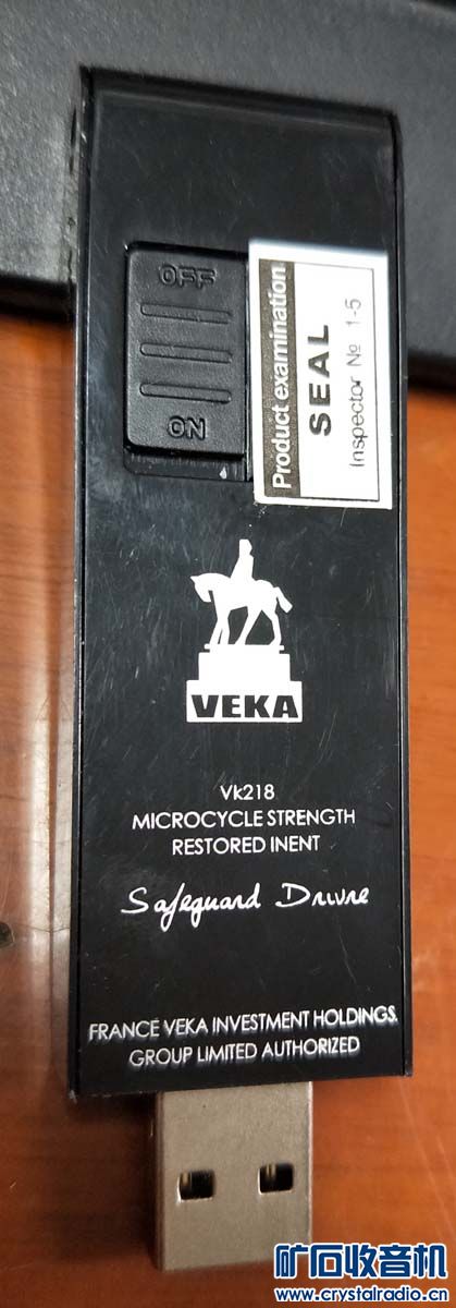

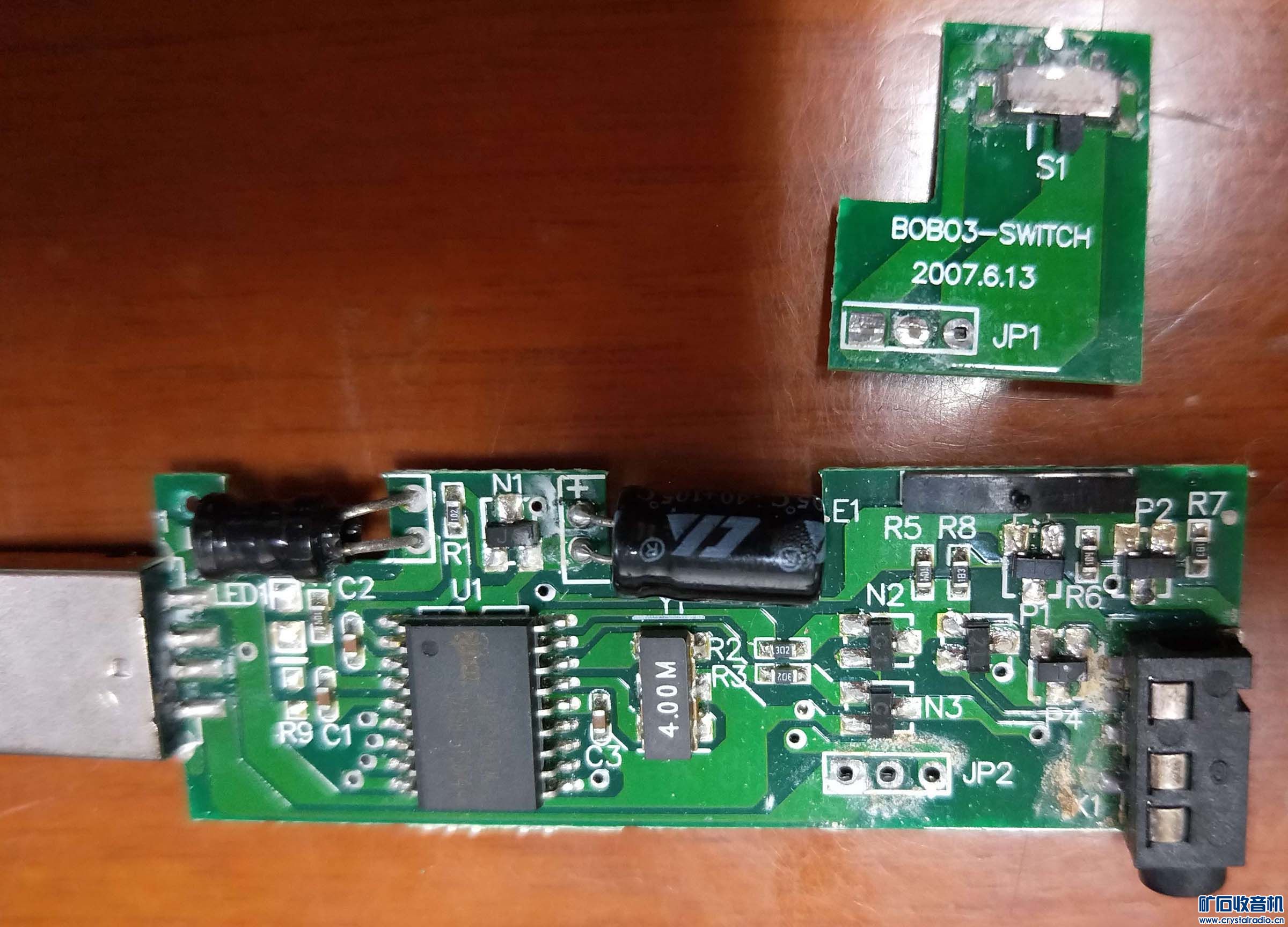

万能的矿坛,帮忙看看这是个什么东西??插电脑没有反应。
一不做二不休,拆!

sparkzjh 发表于 2024-10-15 18:03
才在网络上看了个视频,米国在我国使用了一个外形像U盘的玩意儿,可以盗取电脑上的资料。
少看些阴谋论的东西,对身体不好!
楼主这玩意儿上面的芯片是个 8bit OTP 单片机,根本就没有 USB 接口,它的 USB 插头只是拿来供电用的,跟电脑之间没有任何数据通讯。
楼主说插电脑上没反应,没反应就对了,除非你把电脑 +5V 电源给短路了 ......
回复 支持 4 反对 1
发表于 2024-10-16 15:35:12 | 显示全部楼层
一.78EXXX是一个51核的廉价单片机
二. 有一个电感,耳机接口处大概有4个BJT
三.USB数据线没有与单片机相接,78E也不具备USB功能
猜测电解电容的耐压值应该是50V以上
根据以上信息,电感是升压电路的一部分,耳机接口附近的4个BJT是一个H桥,78E用于产生升压脉冲,同时控制H桥输出一个高压脉冲序列……于是,这东西是个理疗按摩仪,理疗针灸仪,甚至也有管这个东西叫频谱仪的。
发表于 2024-10-15 15:56:56 | 显示全部楼层
电脑外接解码器?
发表于 2024-10-15 16:00:39 | 显示全部楼层
加密器
疑似能够进行语音加密通话
驱动不一定能自动装上 建议看一下 VID PID
发表于 2024-10-15 16:03:45 | 显示全部楼层
也有可能想复杂了,只是带开关声卡,集成了麦克风
发表于 2024-10-15 16:06:34 | 显示全部楼层
没见过
 楼主| 发表于 2024-10-15 16:15:57 | 显示全部楼层
那5个按钮是干什么的?
发表于 2024-10-15 16:19:52 | 显示全部楼层
天涯鸟 发表于 2024-10-15 16:15
那5个按钮是干什么的?
声卡嘛,有和播放器相关联的多媒体按键,合情合理
发表于 2024-10-15 16:24:05 | 显示全部楼层
看翻译,
microcycle strength restored inent
微循环强度恢复
是个什么治疗仪之类

发表于 2024-10-16 14:27:26 | 显示全部楼层
  功能应该是那个 safeguard driver 所示,但是USB口中间两根数据线好象是空脚。
