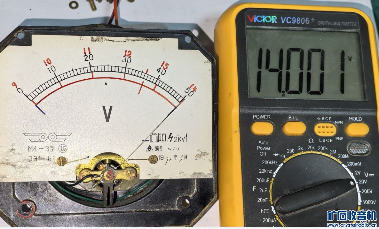

 楼主| 发表于 2024-10-15 14:03:42 | 显示全部楼层

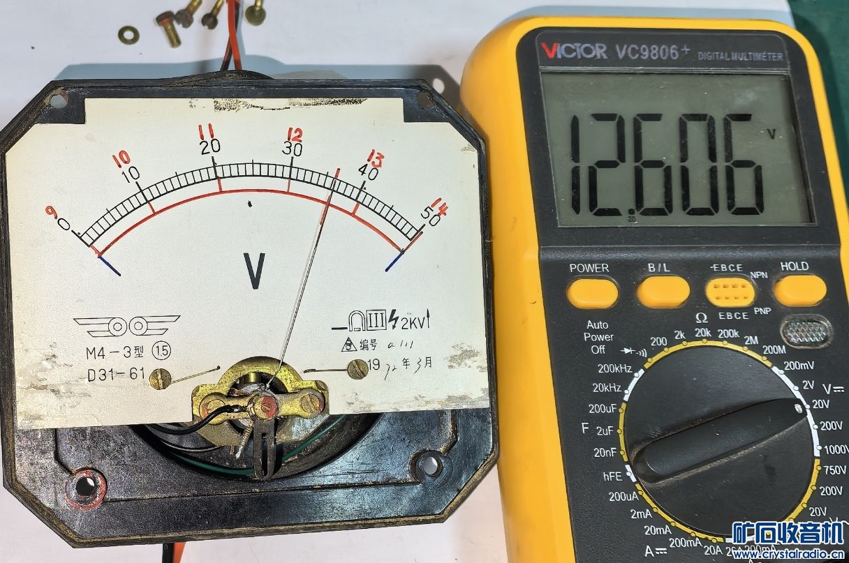

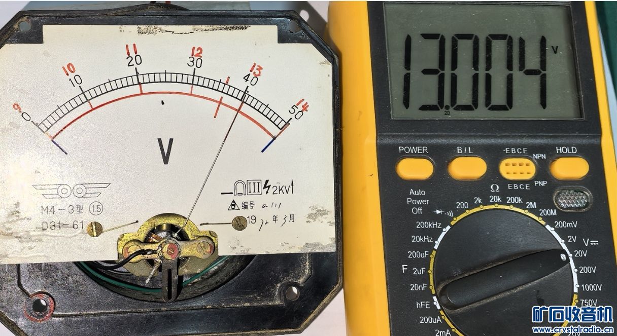

装好刻度盘后,测量各点电压的结果。
5
 楼主| 发表于 2024-10-15 13:32:55 | 显示全部楼层
把原刻度盘清洗干净,干后,垫上一张厚纸,用角尺找出刻度盘弧线运行的中心点,用圆规固定一只防水迅干记号笔,以选定的中心点,在刻度盘您认为合适的位置画弧线,注意!起点和终点,都不要画出九十度外去,不然,不好擦掉,待弧线干后,就用直尺,一头以中心点,一头以之前记录的各点电压值的点,用记号笔轻轻的把画的弧线与原表盘的弧线连起来,这样,此点线就是电压值的刻度。

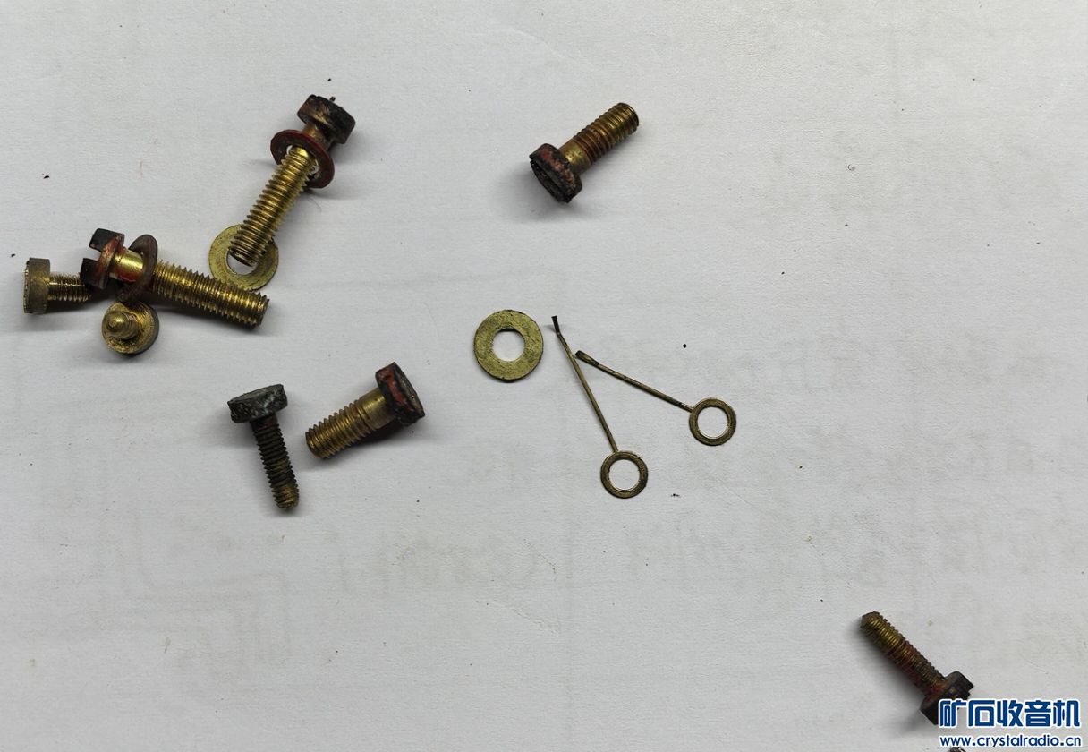

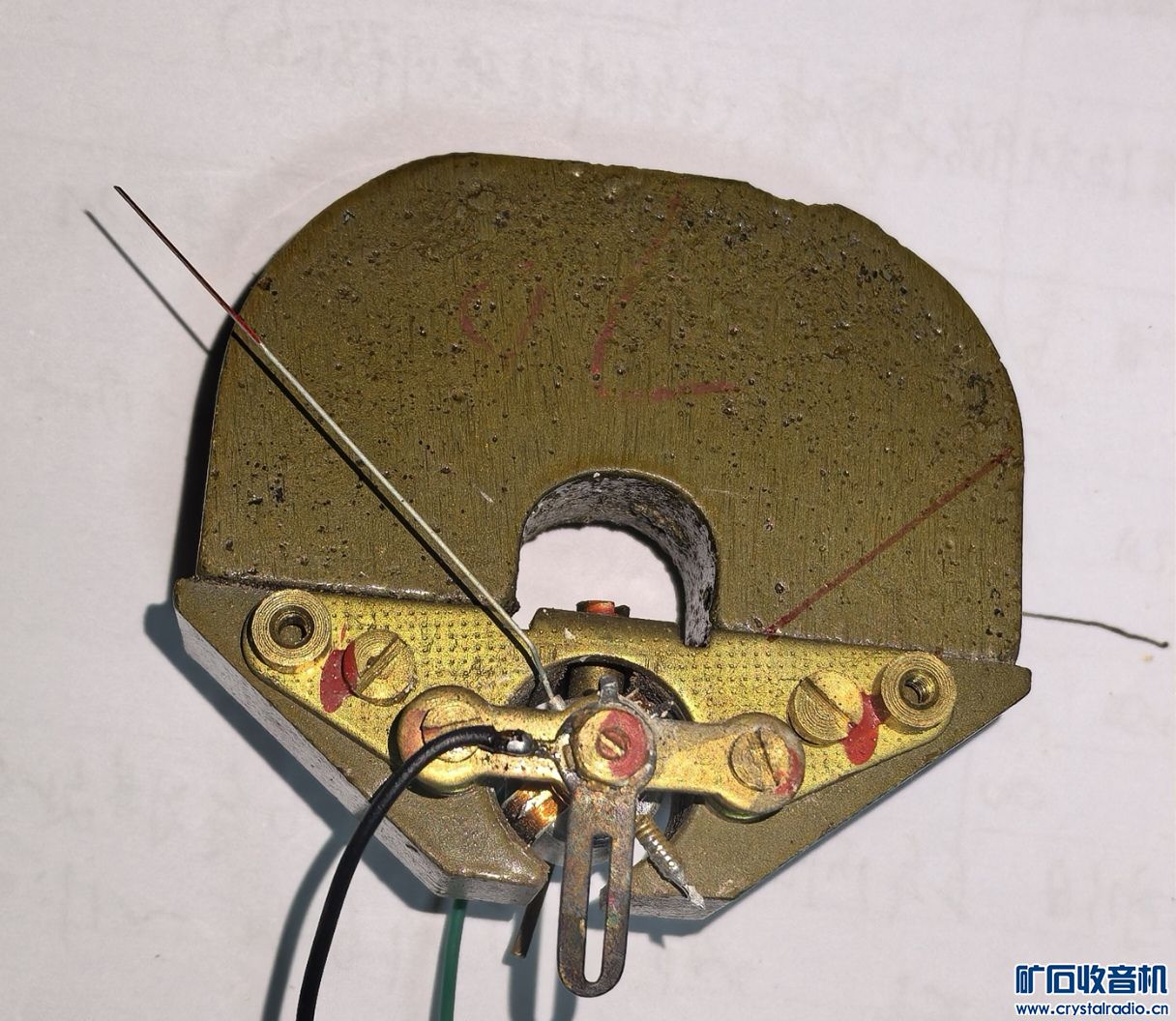

表头的最大内阻为50.036K,电压盘标50V,那么实际是1K/V的灵敏度,计划显示5V区间,总内阻应该是5K左右,在这里先把表头拆解,它有一点点卡滞,需对动圈铁芯组件清理检查,拆开后,发现动圈铁芯上有细小的铁肖等异物,用牙签上缠绕粘胶,对动圈运行路径上的异物进行仔细的清理,并调整了动圈轴尖座的松紧,画线测试了满偏电流。

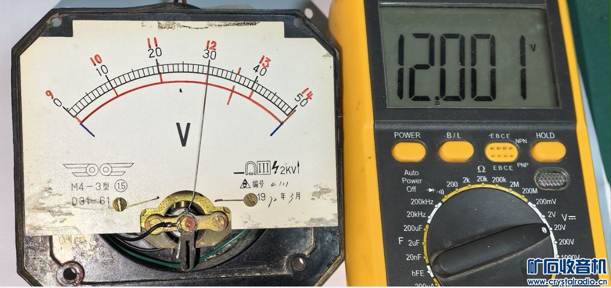

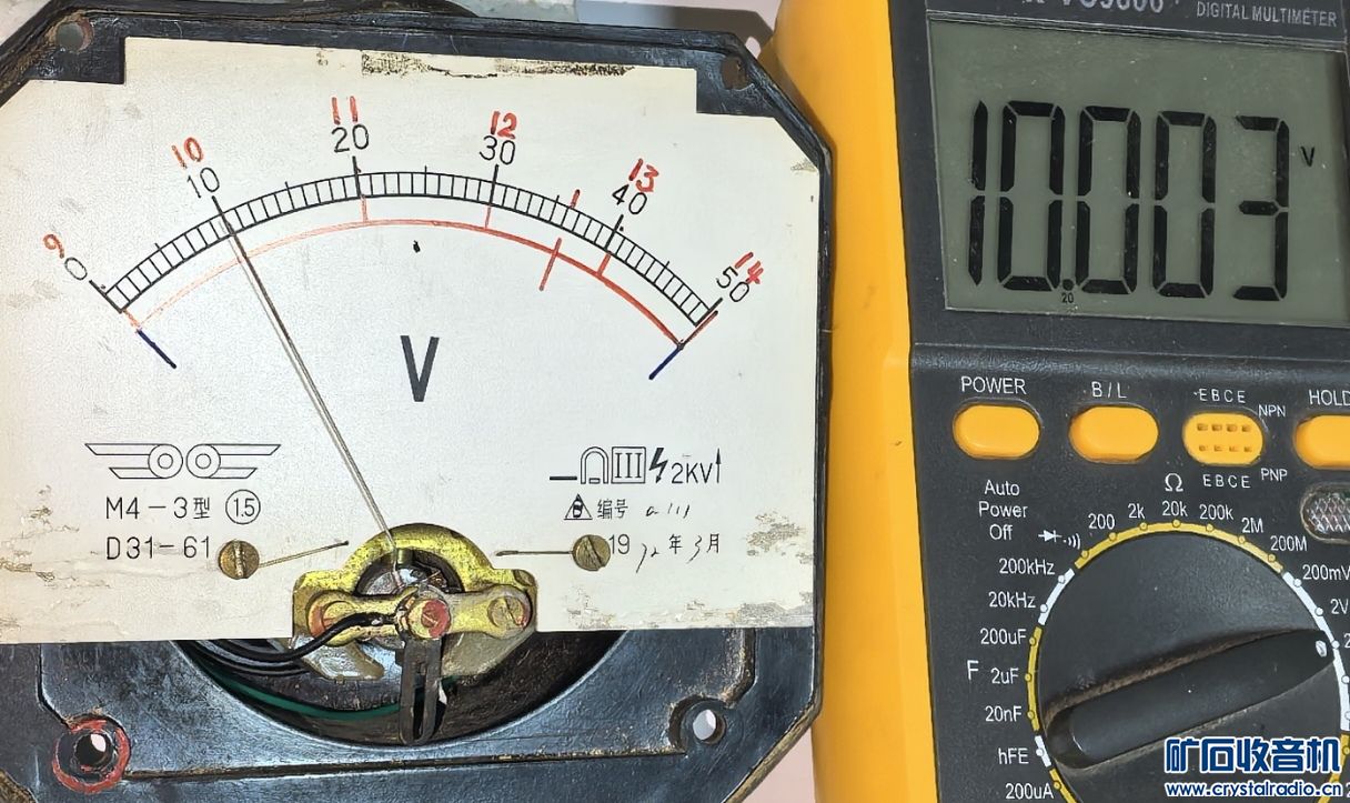

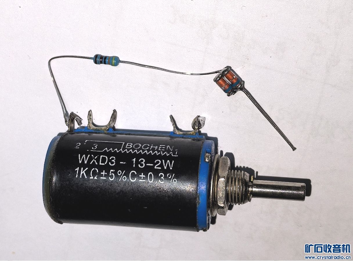

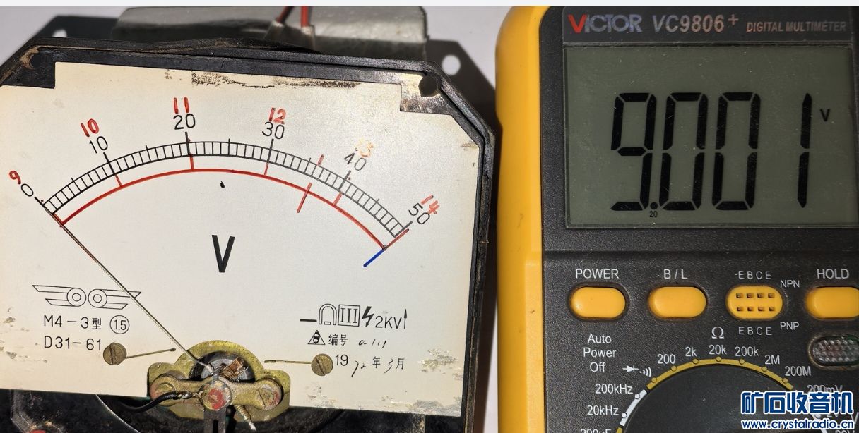

 楼主| 发表于 2024-10-15 13:01:46 | 显示全部楼层
清理调整好表头后,暂时装上表盘,将9.1V稳压二极管串上一只4.3K电阻和1K的多圈可调电阻与表头串联,使用可调电源把电压设置在12.00V,调整1K可调电阻使指针正好指示在原刻度30V处,然后,就调整可调电压到9V,此时,指针刚开始动,用细记号笔轻轻的在指针头指位置做一个小点的记号,然后依次做10V、11V、12.6V、13V、14V的点,通过调整发现,各伏电压的点基本上落在原刻度盘的10V、20V、30V、40V、50V上,且线性还很好。

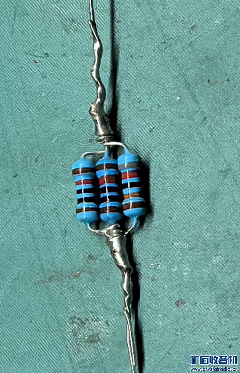

 楼主| 发表于 2024-10-15 13:52:13 | 显示全部楼层
使用的二极管,就手上有的贴片式9.1V1W的,使用两只并联的目的,是考虑稳压二极管,在不同的电流下,并不是纯粹的稳定在一个点上,而是在最小工作电流和最大安全工作电流之间,它的稳定电压值是不同的,如9.1V稳压二极管,它的开启电压和最大安全电流下的电压会在9V至9.3V之间变化,这个变化就会影响表头的线性,为了缩小这个影响,两只并联的二极管,分流的作用,使它们在开启电压下与此电路最大的工作电流1mA之间,所形成的非线性变化很小,可以不计,通过测量所串电阻,通过两只10K并联再加并一只820K的电阻,达到与要求电阻一致的值。
