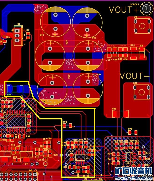

情况是这样的,在boost没有发波启动时(输出差不多等于输入),输出电流采样是正常的,但boost启动工作后,输出电流采样就异常了,直接采到最大值,但输出电压采样是正常的。求助各位大佬!

lqwuliang 发表于 2024-10-15 10:45
采样到最大值,异常,但boost没有工作起来时,采样输出电流是正常的
下图黄框内的电流采样,输出正常吗?
单级100倍增益有点大,看样子像是自激了。
查查C15是否焊接良好,R30上并联皮法级电容试试。
实在不行,U12周边像图片左下角那样做铺地处理。
发表于 2024-10-15 13:23:45 | 显示全部楼层
观测一下运放5-6脚,会不会是开关带来的干扰大了?
 楼主| 发表于 2024-10-15 13:55:23 | 显示全部楼层
bg1trk 发表于 2024-10-15 12:40
下图黄框内的电流采样,输出正常吗?
这个电感电流采样我没测,现在测输出电流异常了,一直打这个问题

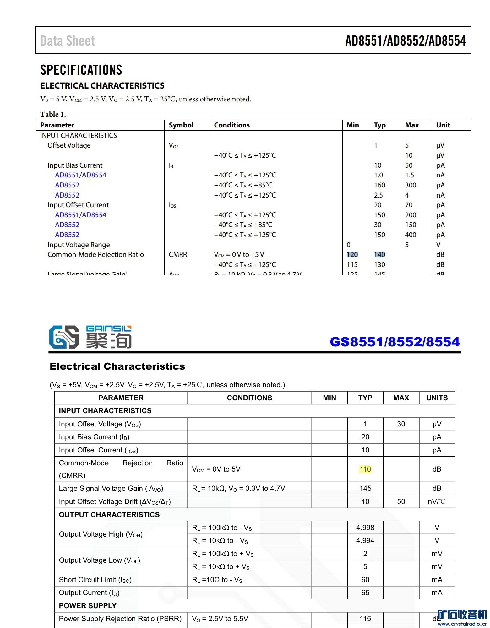

发表于 2024-10-15 13:55:28 | 显示全部楼层
俺也怀疑是受干扰了,换个正经的 AD8552 试试看
 楼主| 发表于 2024-10-15 13:56:12 | 显示全部楼层
好的,我买了几家运放回去试

发表于 2024-10-15 14:04:56 | 显示全部楼层
lqwuliang 发表于 2024-10-15 13:56
好的,我买了几家运放回去试
直接买 ADI 原厂的啊,你用的那个 CMRR 比原厂的差了一大截!

 楼主| 发表于 2024-10-15 14:14:48 | 显示全部楼层
这个原厂的,10块钱一颗
发表于 2024-10-15 14:28:33 | 显示全部楼层
lqwuliang 发表于 2024-10-15 14:14
这个原厂的,10块钱一颗
俺不知道你是自己 DIY 做着玩还是做产品。
如果是自己做着玩,又不是批量生产,没必要在意这几块钱十几块的差异。
如果是产品研发,那也是先买原装的验证成功了,再考虑降低成本的事情。
