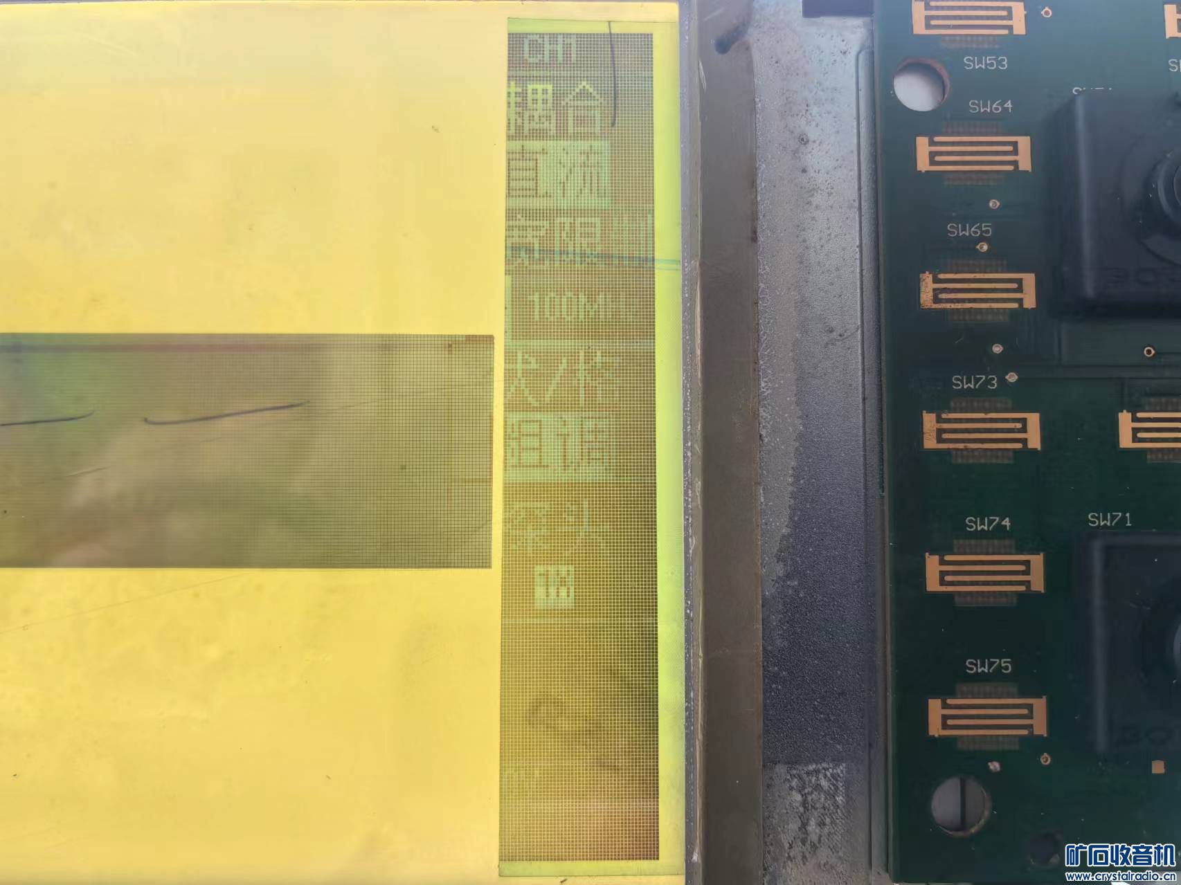

    我的泰克TDS 220膜老化了,拆开后发现正面膜基本完好,后面的膜清理干净后,发现换了45度膜要倾斜看才有一点图像,换90度膜差不多要平行看才有一些图像,换0度膜如下图不知道出了什么问题,特向坛友请教,

不用管多少度的,自己调整角度到最清晰即可,膜要比显示屏大才可以,调整好角度再裁剪

买大点的膜,调整角度到最清晰,然后按需裁剪

各种角度的膜横竖都试过,没有一个清晰的。是不是前膜也坏了。但外观前膜没有问题

一般都是前面的膜有问题,后面的是均光膜,你把偏光膜换了,其实买个代换的新LED屏才50多,

新的代换膜在哪里有卖?朋友可以提供一下路径吗?
