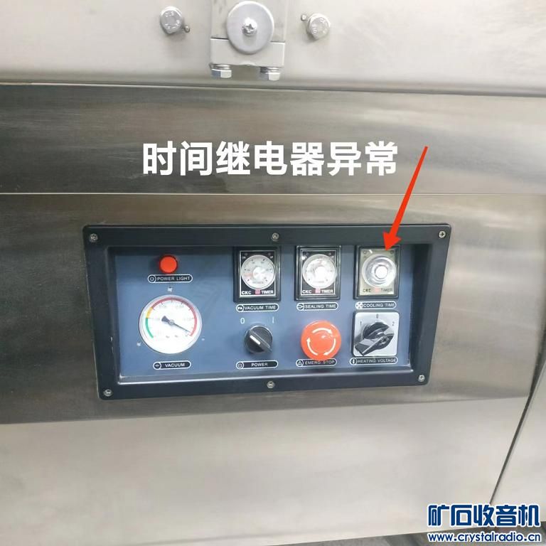

  昨天虽然是星期天,但公司里的生产不停。
  她说一台真空包装机的真空上不去,剩下一台的话有点影响产量。让她检查一下真空泵油窗里的液位高度,不行的话先加点真空泵油试试。还是不行说。
  今天一早跑去包装部看看,掐指一算,应该是时间继电器坏了。指使技术员换一个时间继电器试试,我就不方便趴地上亲自动手了。果然,判断正确,机器恢复正常。
   附:分析了一下真空包装机的原理,操作面板上有3个时间继电器。第一个控制抽真空时间、第二个控制封口时间、第三个控制冷却时间并打开真空泄放阀门。
  故障现象是真空无法建立,虽然真空泵在运行。
  根据经验,判断是真空泄放阀门没有关闭,所以腔体内的真空无法建立。而真空泄放阀门受第三个时间继电器控制,假如时间继电器内的继电器触点熔结粘连,真空泄放阀门就一直打开。

 楼主| 发表于 2024-10-14 11:27:36 | 显示全部楼层
飞长爱你 发表于 2024-10-14 11:20
时间继电器直接控制负载是不可靠的做法,比如电磁阀这种小负载,人们往往会以为没有问题,但实际上出问题的 ...
  确实如此。
  不过原厂就是这样的设计,谁改的话谁就脱不了干系了。今后有问题就找你,湿手干面、吃力不讨好。你懂的。

发表于 2024-10-14 11:20:11 | 显示全部楼层
时间继电器直接控制负载是不可靠的做法,比如电磁阀这种小负载,人们往往会以为没有问题,但实际上出问题的很多。应该用一个中间继电器来控制负载,这才是最稳妥的做法。
发表于 2024-10-14 11:49:13 | 显示全部楼层
我交待,我是进来看女主管昨晚的真空度的。
时间继电器后最好加个中间继电器。
