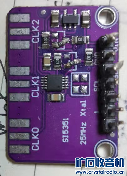

我手里就是ms5351的板子,有晶振的位置,没有电容的焊盘。通过软件设置内部的电容,无效。幸亏买了两个,很快锁定到晶振上去了。
这个四脚晶振的布线,两个NC脚是悬空的。应该是要接地的。
网络上有老外测过ms5351,认为比si5351制程先进。估计用si5351应该没问题。
我在B站,碰到一个,示波器波形跟我一样的。最后确定就是有问题。关键是连个电容焊盘都不给。
最后询问厂家,晶振的负载电容是什么,给了答案10pf,扬兴。最后还是没折腾,买有源晶振了。

发表于 2024-10-14 12:43:37 | 显示全部楼层
qmycy 发表于 2024-10-14 12:17
悲剧还是会上演的。这种电子模块都出问题了。
我手里就是ms5351的板子,有晶振的位置,没有电容的焊盘 ...
现在基本都用有源的了,价格也不比无源的贵,简单方便,除非某些要控制功耗的场合,带功耗管理的芯片可能会关闭振荡器,这种采用无源
