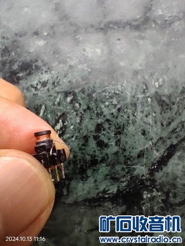

一台收音机中短波收不到台
发现一个中周一端不通
发现一个中周一端不通
拆下来果然霉烂断线了
拆下来果然霉烂断线了
原来的线短了一截重新用铜丝接出来
原来的线短了一截重新用铜丝接出来
接好后用蜡重新固封不要问为什么是红的(因为没有买到白蜡烛)

昨天修一台3839片子机,检波线圈断线,接了半天失败,重绕,50+50匝诣振电容390p,修复。

发表于 2024-10-14 20:30:49 来自手机 | 显示全部楼层
zzfjct 发表于 2024-10-14 12:06
谐振电容应该是330p
实际绕50.6匝x2,封蜡,上磁帽用胜利4080电桥测,磁帽旋进近底得到300uh,测原谐振电容394pf,上板开机就响,输入465khz中频微调磁帽输出最大,覆盖完好未动、统调,完成。
有LC表后,发现各批磁芯绕相同匝数电感量有差异,如追求不同Q值,需酌情增减匝数,以满足不同需要。
