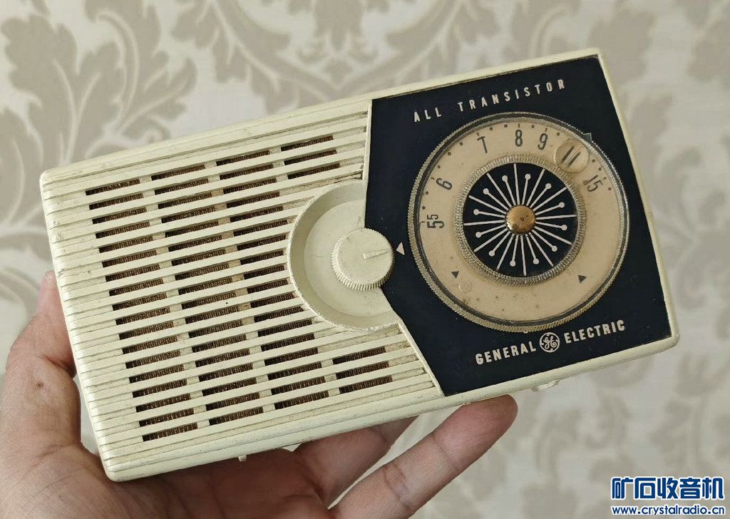

这两台小机都是美国产,品相尚可,模样相似,均有别于日本机。两机均有故障,需要打理。主要相中了小巧的空气连可变电容器。

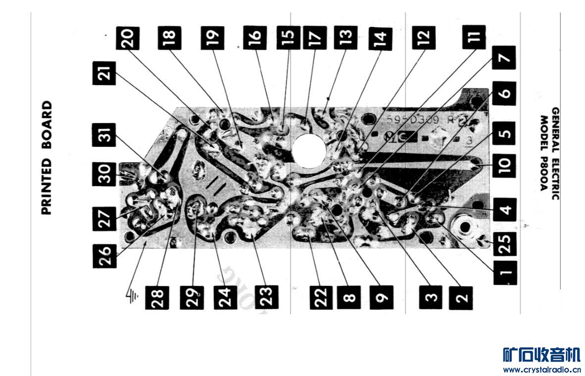

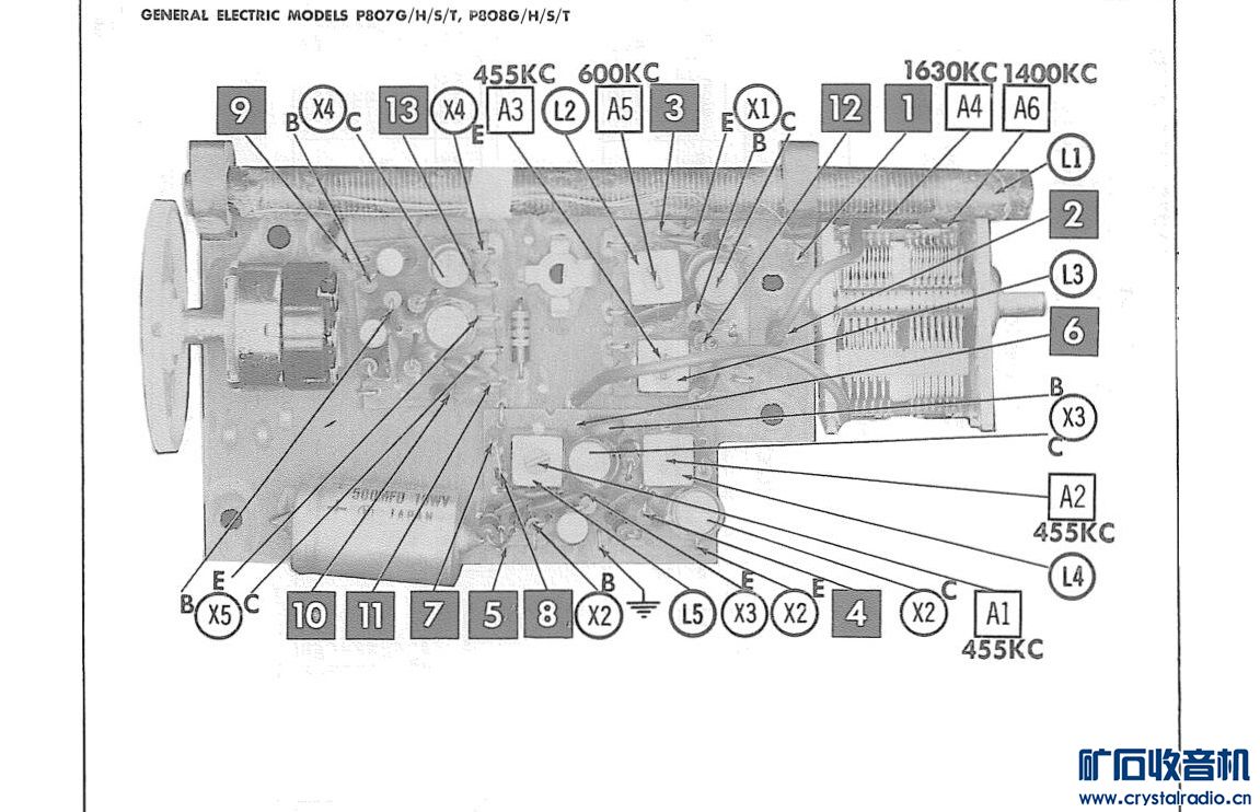

P800 P807...............
发表于 2024-10-14 12:36:51 | 显示全部楼层
看着舒服,可能比较怀旧
 楼主| 发表于 2024-10-14 14:17:04 | 显示全部楼层
非常感谢您发的资料。

货已收到。第二台机器不算小,应该称其小便携机。通电后,机器是响的,只是磁棒断了,输入线圈的线也断了两根,所以收不到台。这个问题很好解决。
