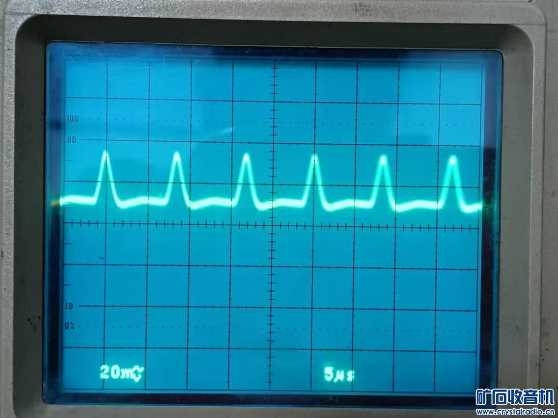

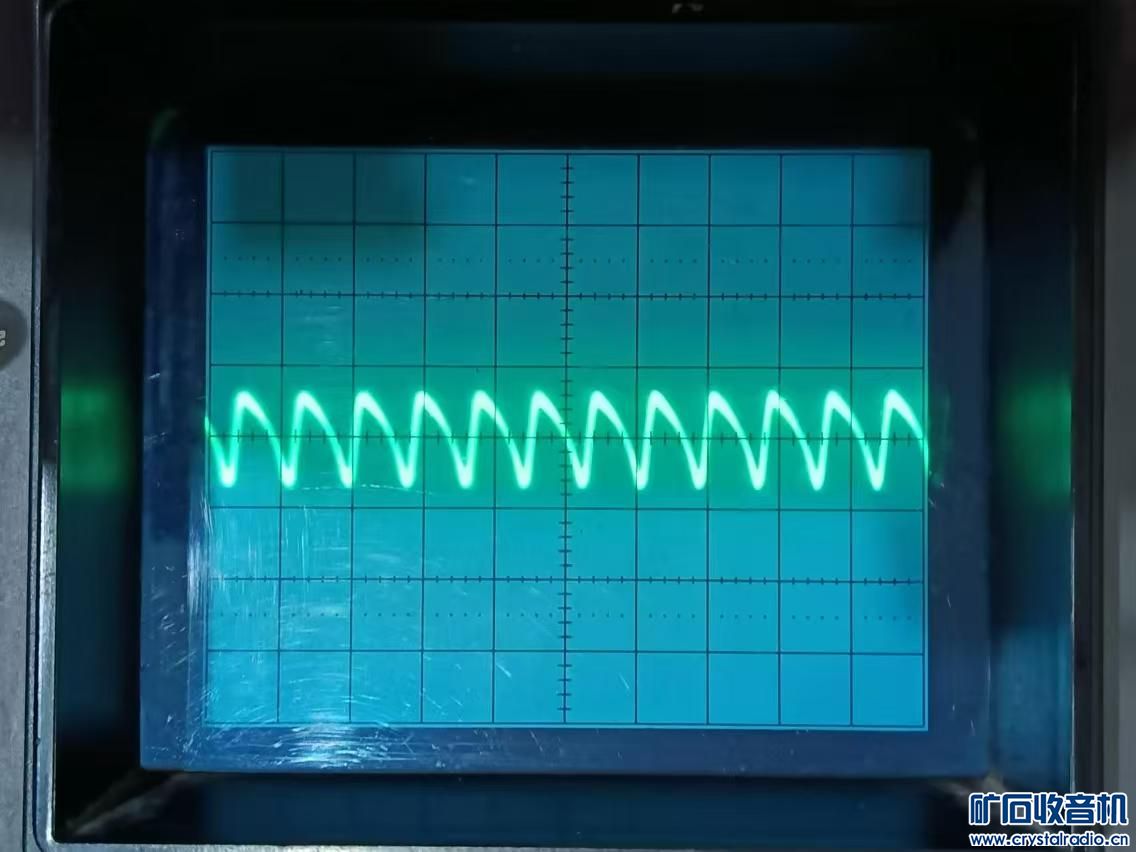

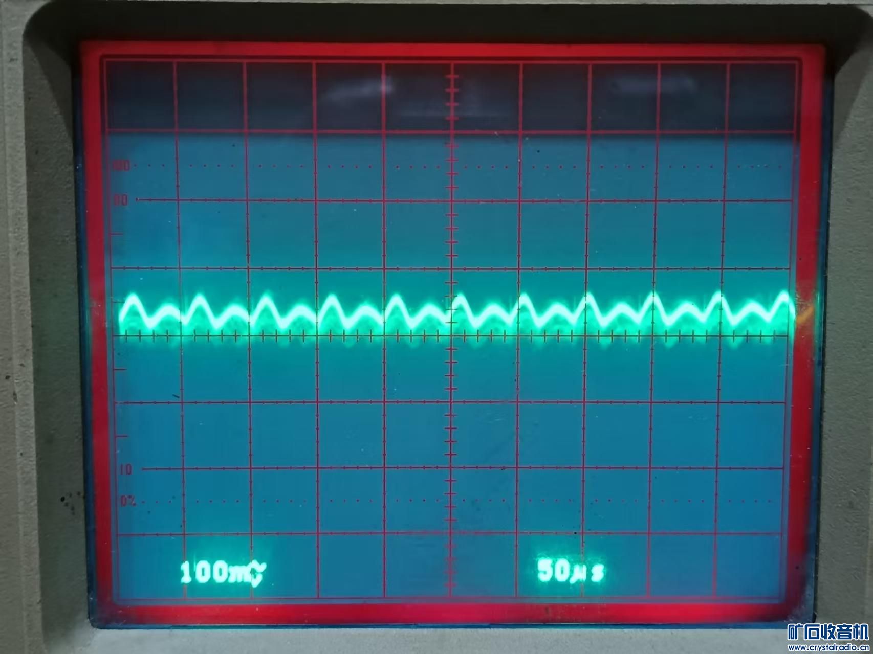

输入设置为关断,扫描线不是一条线,而是一类似锯齿波的波形,如下图
测试校准信号,波形如下,与某论坛相似   https://www.chinadz.com/thread-545355-1-1.html

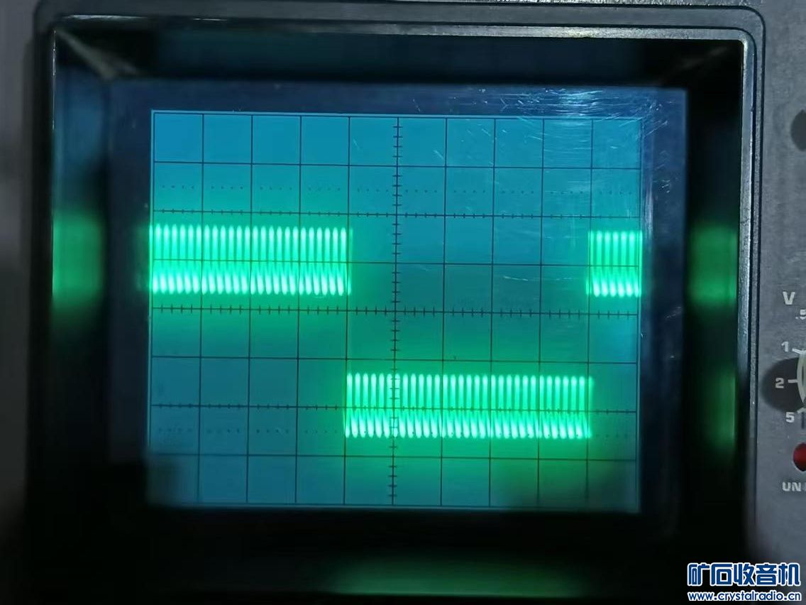

其它功能貌似正常,下图是接入音频信号测试,但一楼所述波形仍在其中
发表于 2024-10-13 21:17:50 | 显示全部楼层
这是Y轴电路自激了?

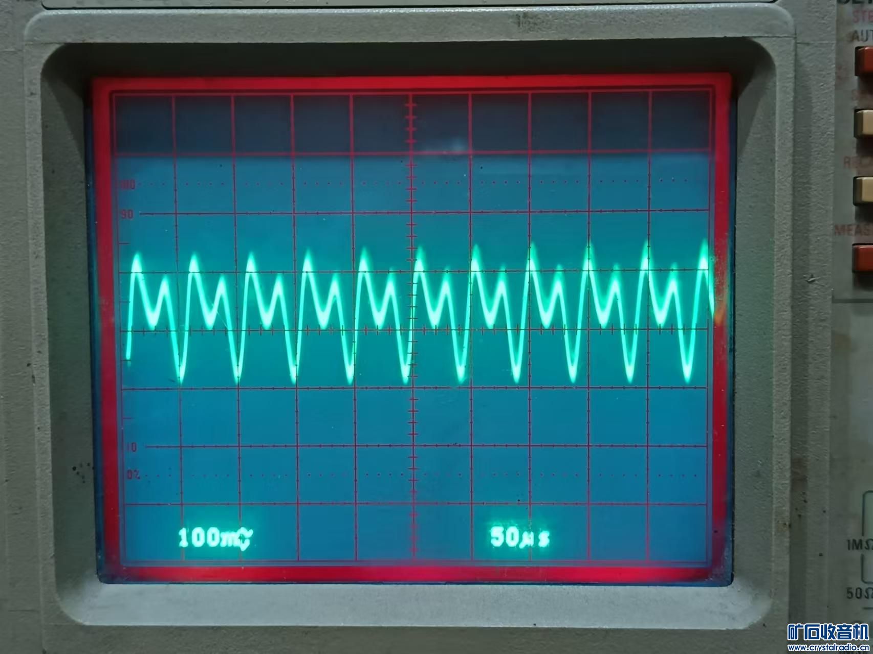

用万用表测来测去,低压正常,但有几束电源线从高压包旁边过,到中间放大器等板子去,测试12.7V波形如下
+12.7V(探头10:1),约1格高,相当于200mV,AC输入
-12.7V(探头10:1),约1格高,相当于200mV,AC输入

两路显示一样
先以为电源滤波不良,临时并上电容,其波形幅度大大降低,但示波管显示未变

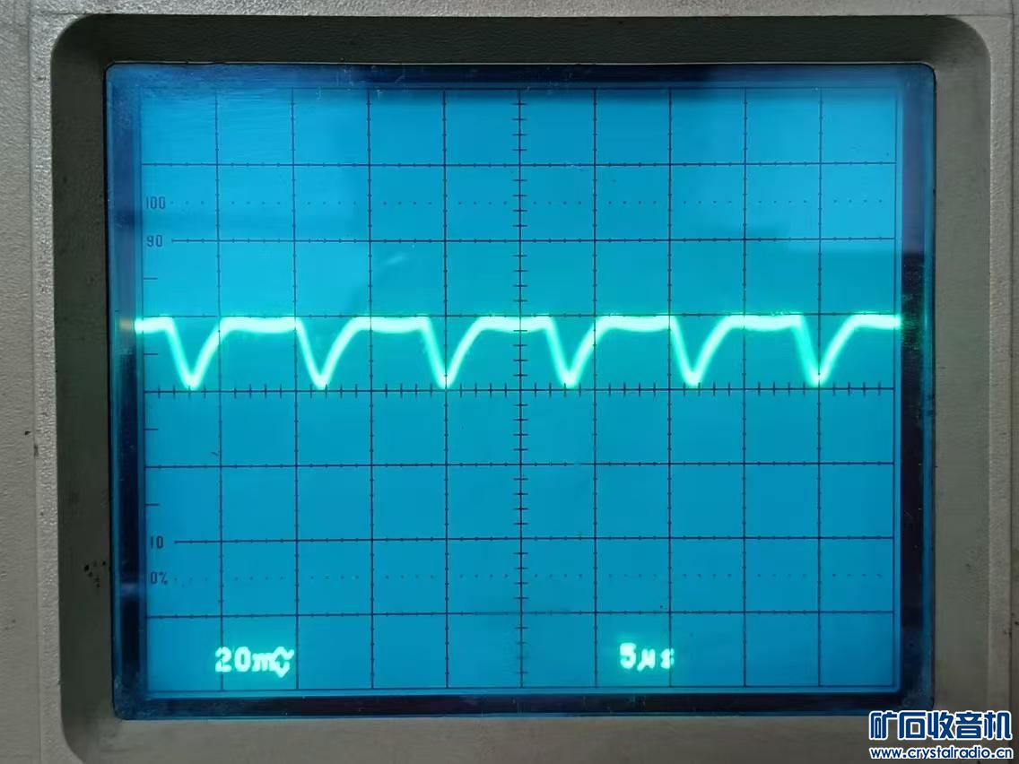

实测Z放大器+60V波形如下
-60V波形如下
 楼主| 发表于 2024-10-14 09:10:43 | 显示全部楼层
+6V实测为5.8V,比标示值小

Y通道有自激,猜测应该为放大器补偿电容失效了,这得有电路图才能具体分析,对着电路图从前到后逐点检查Y通道,看自激点在哪里,然后针对性排查。老示波器问题大多数是因为元件失效,最常见的就是电容

这个倒不是什么问题,0.2V对比6V大约是3.3%,示波器的Y轴误差在5%以内都是正常的

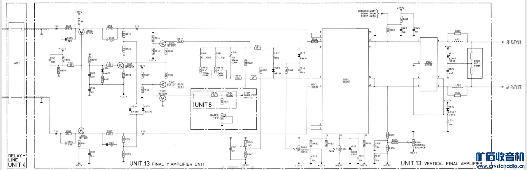

Y放大器原理图
发表于 2024-10-14 14:37:21 | 显示全部楼层
看电路图里面用的是专用芯片,核心功能都是在专用芯片中,这种就只能按顺序排查了,而且这个图只是延迟线后面的部分,前端输入应该还有一部分放大电路,先从前端查起,把输入档位放到GND,然后顺着信号路线看振荡出现在哪里,难以通过电路分析出问题,因为外面的分立器件基本都是辅助用的,查到故障发生的大概位置后,最好能够有替换件进行替换对比来确定问题点,修这种专用芯片或模块组成的设备,基本就是一个换换换,因为都是黑盒子。

这是100MHz的记忆示波器,若干年前在广坛买过一台,结果是示波管老化,放在一边多年,这台是在闲鱼低价买的,换件有来源
用加电容的方法判断+60V电容失效,±12.7V的电容也失效,但这与波形异常(自激?)没有多大关系,测试看是Y前置放大器输出就异常
异常波形不受衰减旋钮控制,说明与衰减无关,但受时基旋钮控制,而且两个波形基本一样,需要大废脑筋
