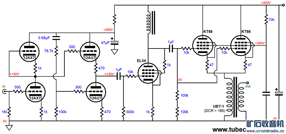

发表于 2024-10-13 22:53:05 | 显示全部楼层
超人胆 发表于 2024-10-13 22:45
初次级怎么能短接,初次级肯定要做隔离,次级接地多多少少对高频有影响
我是说相当于短接,就是用仪器做频响测试时候的短接,这是测试输出牛性能的一种接法,你没绕过牛应该是不会知道。
如果电子管阴出驱动输出牛是可以短接,这没啥稀奇。
下面是个输出牛初次级短接的实用电路,谁说一定要隔离
发表于 2024-10-13 23:04:09 | 显示全部楼层
发表于 2024-10-13 23:08:05 | 显示全部楼层
发表于 2024-10-13 23:14:44 | 显示全部楼层
超人胆 发表于 2024-10-13 23:08
你这个我看没有短接,是串接
那你觉得初次级的两个端子,初级的电源端,和次级的0端,怎么接才叫短接?
我觉得只要用导线连接起来连通了就叫短接,端子短接。难道还会有其他的办法?
