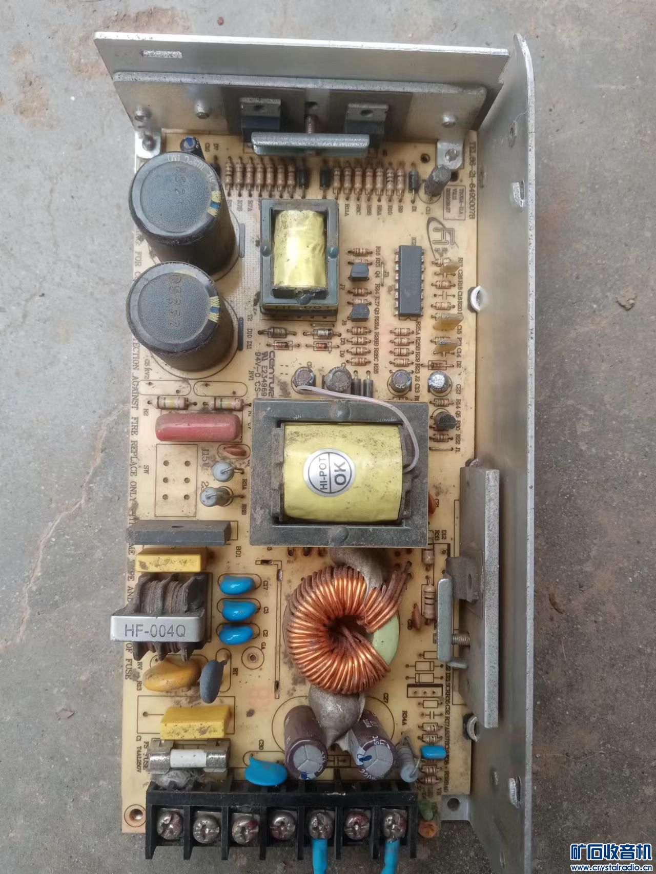

衡孚HF150W-S-12;12V12.5A150瓦电源,改铅酸充电器谁有资料
发表于 2024-10-13 10:23:42 | 显示全部楼层 |阅读模式
这款电源 新产品TB价格131元
重量0.75KG
保修5年
有过载。短路保护
我手里有两台拆机的,芯片KA7500C
想改成12V铅酸充电器,现在寻求调整最大电流的方法

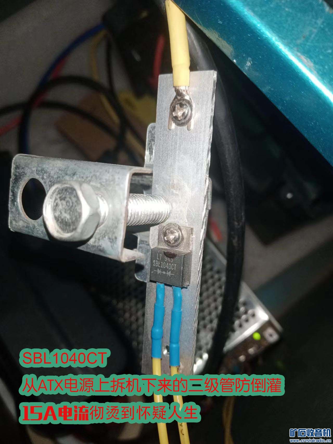

 楼主| 发表于 2024-10-16 07:47:15 | 显示全部楼层
补充照片:电源标称150瓦,实际234瓦,标称电流12.5A,实际干到15A

494方案的恒压、恒流都可以,参考明纬电源改可调,网上多,本坛也有
