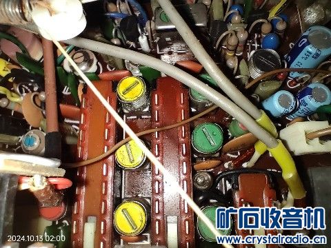

发表于 2024-10-13 02:08:34 | 显示全部楼层 |阅读模式
手上有一台老车机调频正常中波和短波收不到台
中周霉斑了
中周霉斑了

发表于 2024-10-13 04:29:24 | 显示全部楼层
这是一台非常古老的车机,最少有近40多年的历史了,修理要有耐心,都是分立元件的,不能用集成电路的修理方法,要一级一级级检查,线路很复杂,但是,有晶体管修理经验还是可以搞定的。

 楼主| 发表于 2024-10-13 08:58:22 | 显示全部楼层
183421393 发表于 2024-10-13 04:29
这是一台非常古老的车机,最少有近40多年的历史了,修理要有耐心,都是分立元件的,不能用集成电路的修理方 ...
是的老机元器件也不好找,敷铜板也分脆弱

发表于 2024-10-13 09:15:57 | 显示全部楼层
分立元件的,没有仪器,可能比较难修吧,FM既然是好的,应该是AM的接都部分有问题了,一般的元件不容易坏,看是不是波段开关接触不好了

发表于 2024-10-15 21:26:19 | 显示全部楼层
调幅部分供电、中放部分共用,检查重点。
