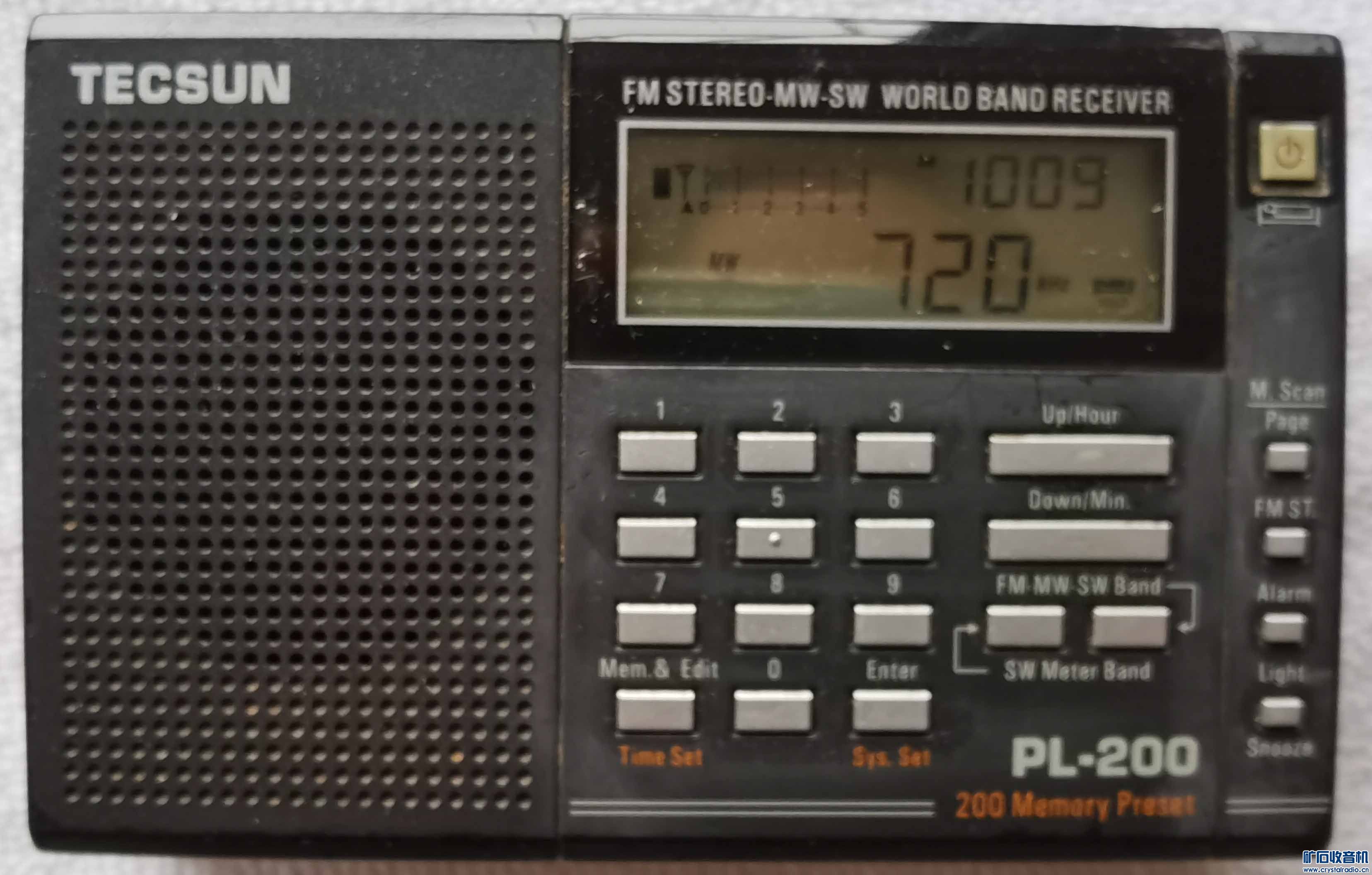

有一个德生PL200收音机加上电池后不开机,打开后给法拉电容充电后可正常使用,但一段时间后现实慢慢变淡,而后又不能开机。
维修德生PL-200,请教... ... - 〓综合维修专区〓 - 矿石收音机论坛 - Powered by Discuz!
http://www.crystalradio.cn/forum ... ;page=1#pid26367275
寄厂家售后维修,现返回:更换电位计(接触不良),更换电感。(与电感有关?),开机后一切正常。来回邮寄费20,维修费5,更换材料5+5,共计35元。

螺丝上错了,面板被顶了个包。建议索赔机壳一副
 楼主| 发表于 2024-10-12 20:40:25 | 显示全部楼层
这是我原来自己搞的,怨不得别人。
