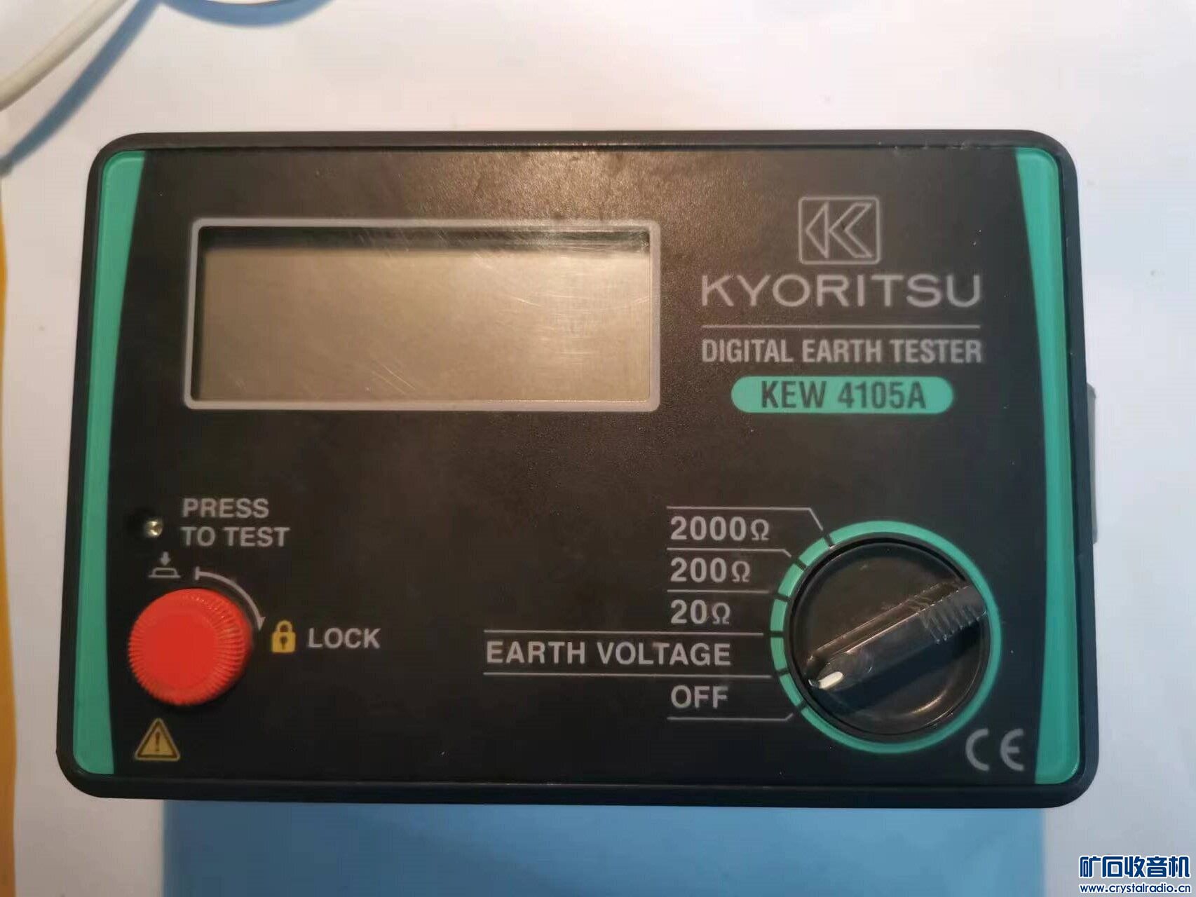

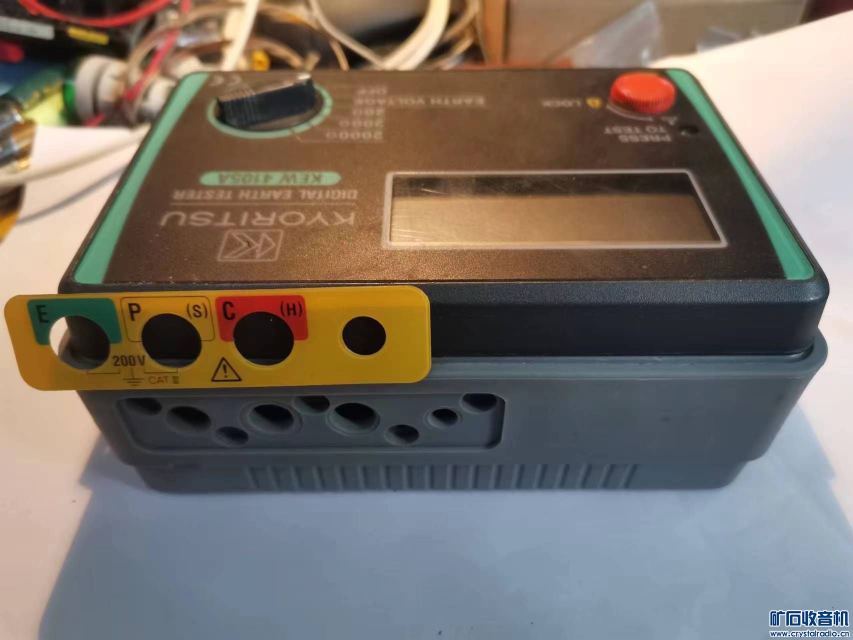

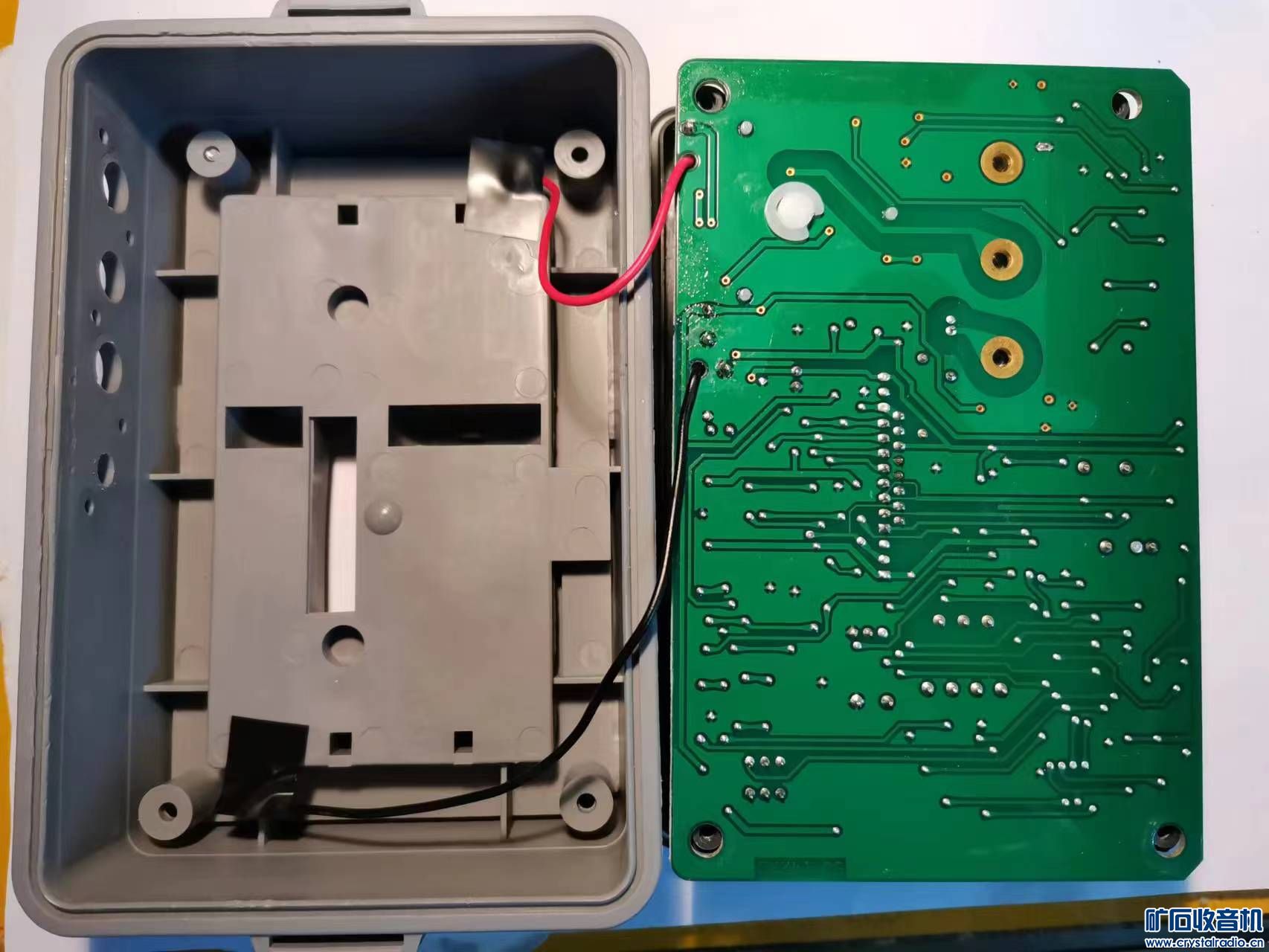

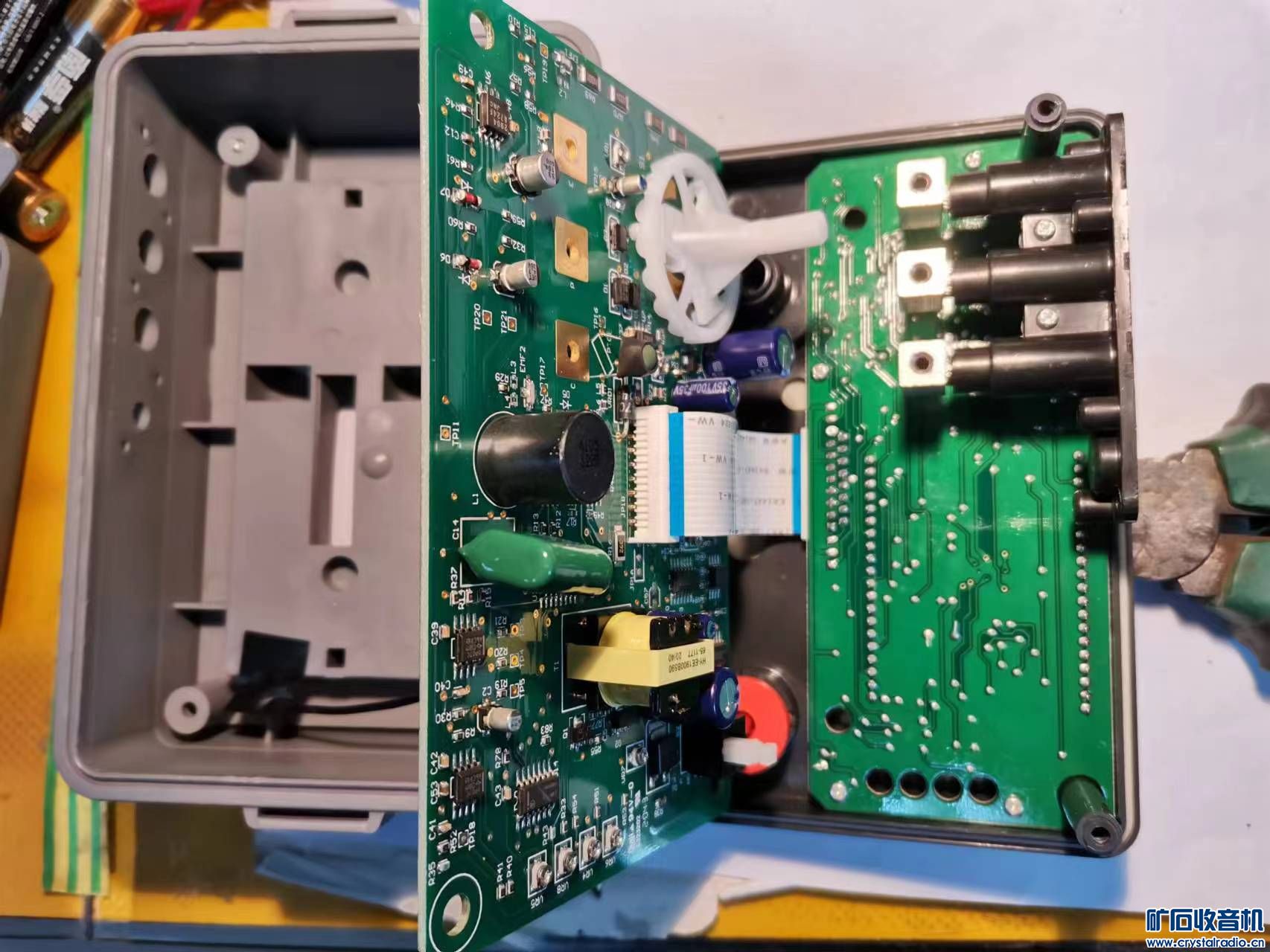

     共立(KYORITSU) 4105A 接地电阻测试仪拆解图
     单位一个共立(KYORITSU) 4105A 接地电阻测试仪,使用的人说有漏电,让看看是什么原因,拆开了也没看到有哪里不正常,但既然拆开了,就拍个内部照片传到坛里,留个样也供大家有需要的参考。
没找到问题,重新装好了。
话说,这个内部也不是很复杂,价格却很贵,3K多,不过国产相类似的仪器,测试结果就是不太准确。

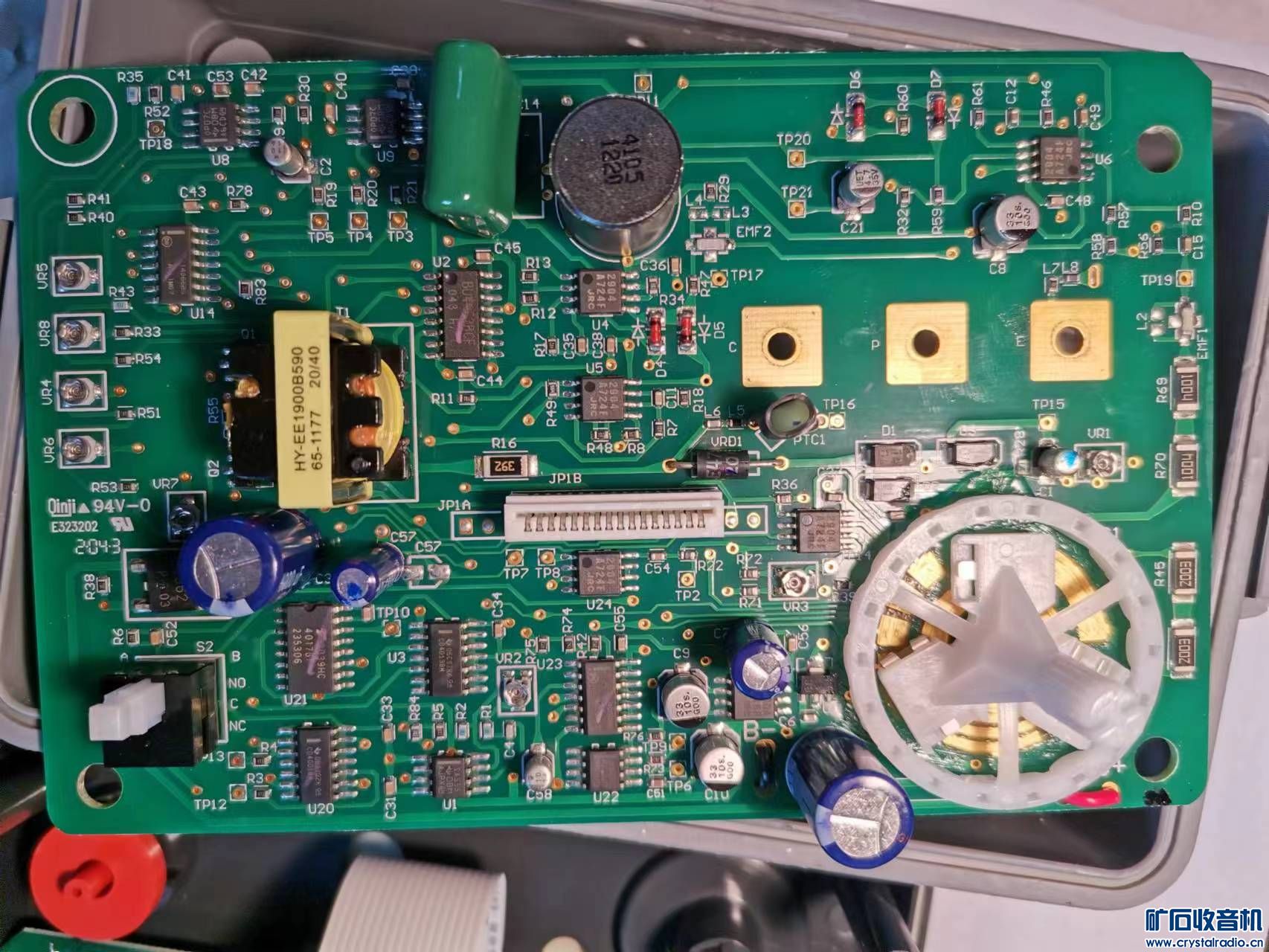

scoopydoo 发表于 2024-10-12 20:01
楼主照片上能看到的没有任何特殊芯片,应该不难修。
时基电路 SA555 (U1)
感谢楼主拆开给我们看内部,依楼主描叙是他人说漏电,本来就不坏怎么修
这个东西输出电流是有限制的,外电路接线良好正常使用电压小达不到电人。测量接地时是低阻档需要电流大,如果是先开机再去接线必定被电到,或接线接触不良输出电压高时用手去摸也会被电(因为两线接地,接触不良端就是火线)到,不懂原理的就说漏电了。这东西说明书应该有先正确接好线再开机,使用中不可以接触输出线。仪器是绝缘壳,不被淋湿哪来的漏电,摸输出电极被电到说漏电那不是外行才说的话吗。

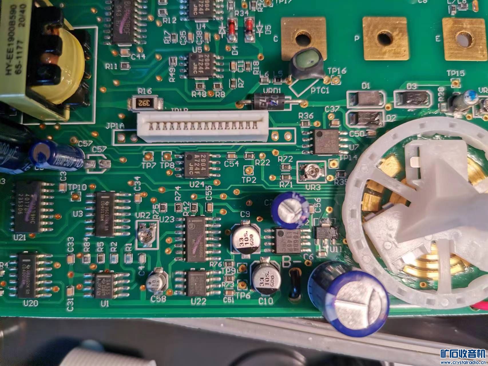

发表于 2024-10-12 20:01:15 | 显示全部楼层
时基电路 SA555 (U1)
运放 NJM2904(U4, U5, U6, U7, U24)、OP07 (U8, U9)
模拟开关 BU4053 (U2)、MC14066 (U14、U23)
数字逻辑 CD4013B (U3)、CD4001B (U20)、TC4017B (U21)
电压基准 LM385 (U22)
电源管理 NJU7660A (U?) ??? (U11)
