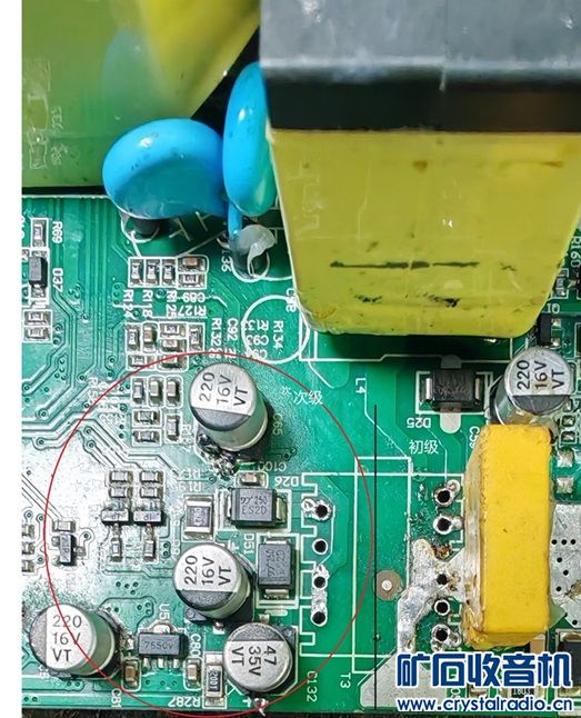

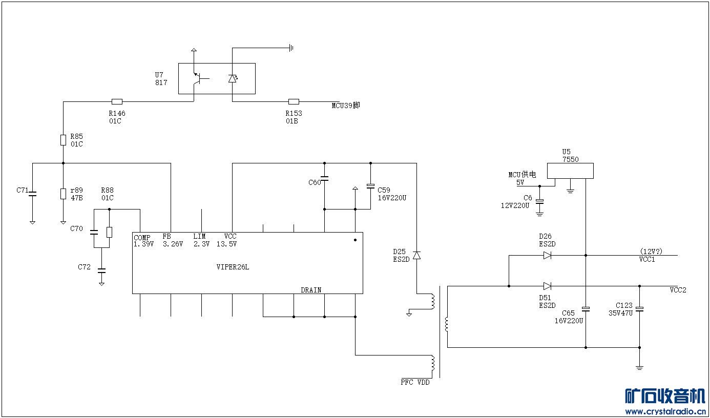

早上来了单生意,充电器。拆开发现,保险损坏,电源芯片VIPER26L损坏。假货宝下单了两个芯片,反正有空,把电路跑一下,绘出原理图。但画出图后,却看不懂了。次级输出分两路,分就分吧,但它用的滤波电容却不是一样的,一个16V,一个35V,我以为错了,把板子洗干净,干脆把变压器也拆了,一看,的确是没错了。这又是什么高科技呢?请大师们指教,谢谢
发表于 2024-10-12 19:35:16 | 显示全部楼层
zheng39680 发表于 2024-10-12 16:44
我也以为是两个绕组,所以拆除变压器检查,结果就是一个绕组,红框内就是两个二极管正极相连的
看看黑圈里元件是不是漏画上去了^_^
画图、测图严谨一点,就不会大吃一斤了^_^

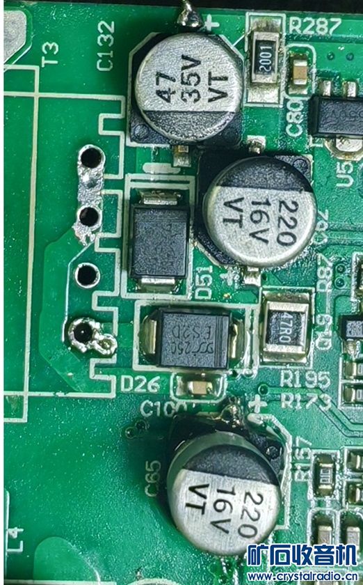

C132 正极那个焊点看着像是被手工焊过,也许这个电容被换过。
两个整流电路,稳压管稳定出不同电压
也没啥问题,只是没啥必要
除非二极管功率不够用,可以这么分割
最大可能还是两个输出绕组吧,毕竟16V电容不够用啊
 楼主| 发表于 2024-10-12 16:44:25 | 显示全部楼层
JuncoJet 发表于 2024-10-12 16:31
两个整流电路,稳压管稳定出不同电压
也没啥问题,只是没啥必要
除非二极管功率不够用,可以这么分割

发表于 2024-10-12 18:40:40 | 显示全部楼层
个人认为:同一个端口取两路整流输出电压所选择的电容耐压值不同,其主要系负载需求不同所至。一个为MCU供电,另一个为充电器充电。就其充电器在充电时需要更大的充电电流,那么滤波电容就必需要承受更高的脉动电流,为此应当选择耐压值更高的电容;另充电器在充电时要经历不同的电压波动,对此应当选择耐压值大的电容以确保其安全性。

发表于 2024-10-12 20:32:16 | 显示全部楼层
吴大光明 发表于 2024-10-12 18:40
个人认为:同一个端口取两路整流输出电压所选择的电容耐压值不同,其主要系负载需求不同所至。一个为MCU供 ...
看清楚,16V电容容量是35V容量的5倍,哪一路提供的电流大?
真相可能就是8楼,与技术无关,能用的就用上留着是浪费。
