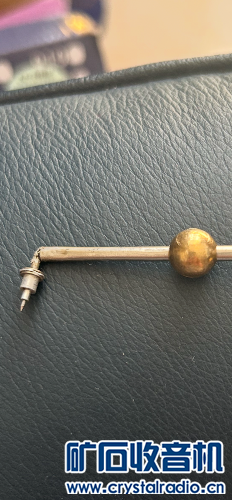

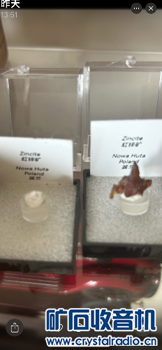

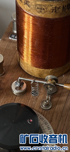

在版主提示下进了两小块红锌矿,用了一小块安装在以前做的矿石机中。另一块当摆设。矿石托盘中安装一块传统的方铅矿和一块红锌矿。并在活动矿石播杅上加装拉簧来增加压力使触点接触更稳定。可以方便试听两个种矿石检波的不同之处。
 楼主| 发表于 2024-10-13 22:16:29 来自手机 | 显示全部楼层
今天试了一下,很遗憾没有达到预期效果。
