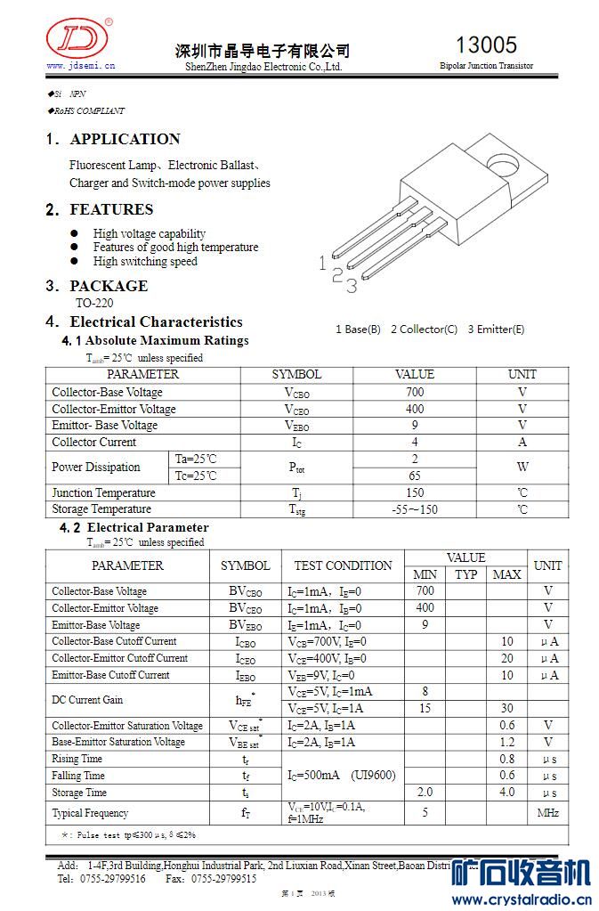

电脑电源盒上的电源管C3866能用13005替换吗?

除了BVceo略低,别的指标没问题。
电脑电源很多用的是13007,13005更常见于镇流器。
发表于 2024-10-12 13:19:20 | 显示全部楼层
c3866是NPN功率三极管,参数:最大电流3A,最大功率40W,最高耐压900Ⅴ
13005耐压400V~700V,集电极电流4A ,功率 60W 或 75W.

经过测试C3866要比13005的放大倍数大些,因为同样的电路,C3866能启动而13005就不启动。修复正常了的电路C3866和13005都能用。
