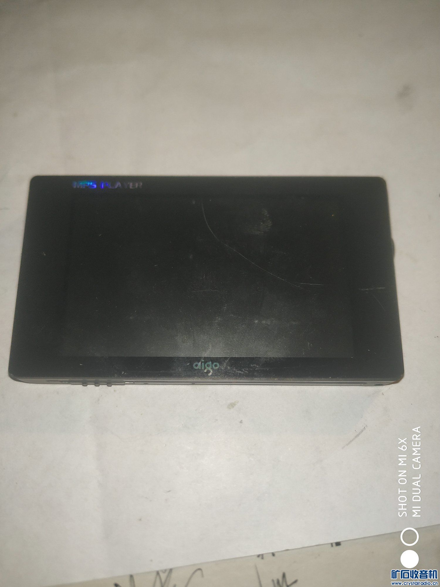

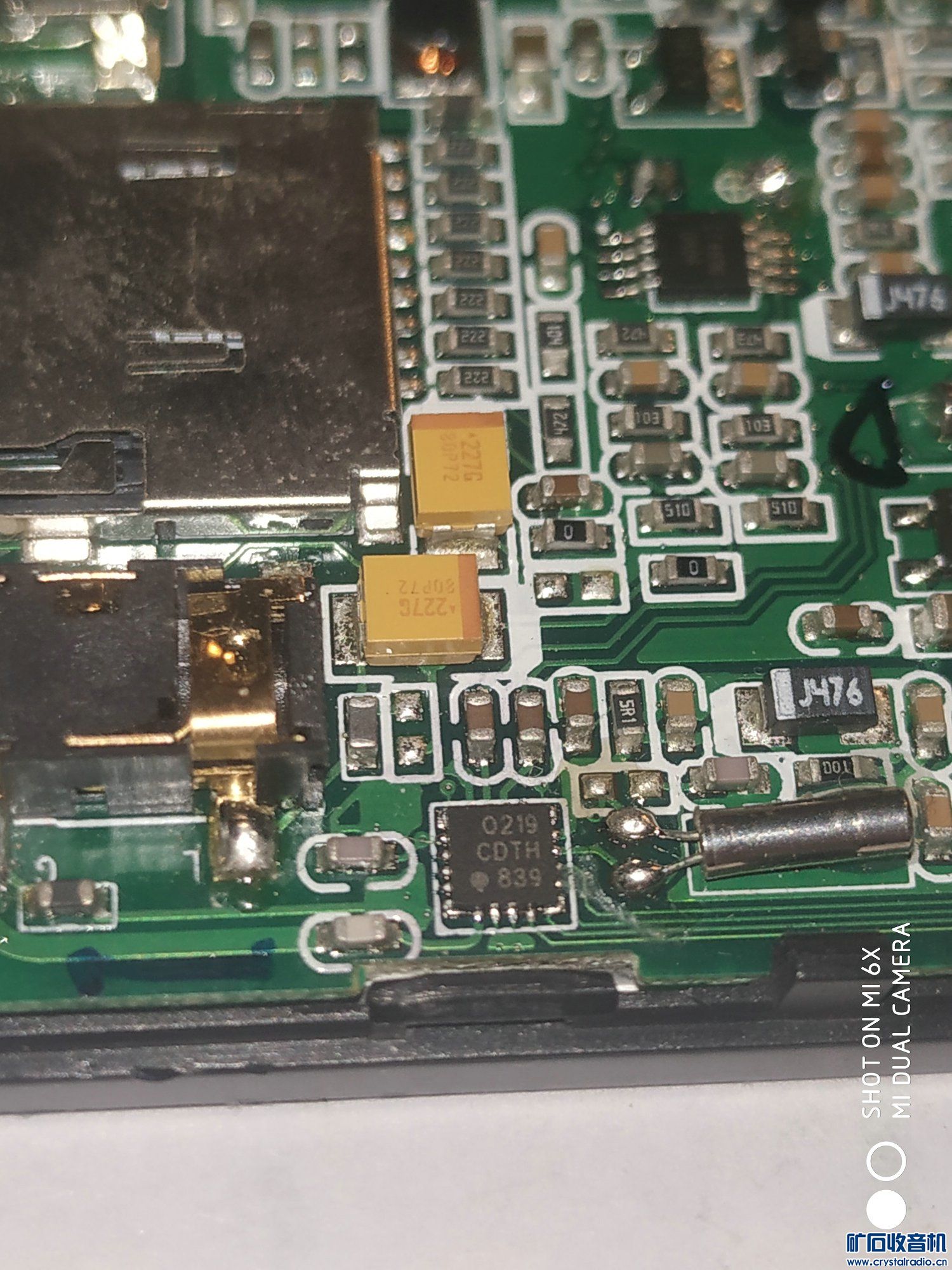

在爱国者MP4里看到的,写着0219  CDTH,不知是那个厂家的?什么型号?性能怎样?
发表于 2024-10-11 22:07:23 | 显示全部楼层
是不是Si4730?如果是的话,性能很不错
发表于 2024-10-11 22:57:35 | 显示全部楼层
Si4702 字数
Si4702-03-C19.pdf
444.22 KB, 下载次数: 89
 楼主| 发表于 2024-10-11 23:17:39 | 显示全部楼层
的确是SI4702,严重感谢。
发表于 2024-10-11 23:22:09 | 显示全部楼层
是Si4702;0219的丝印规则,02代表4702
